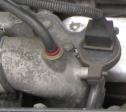

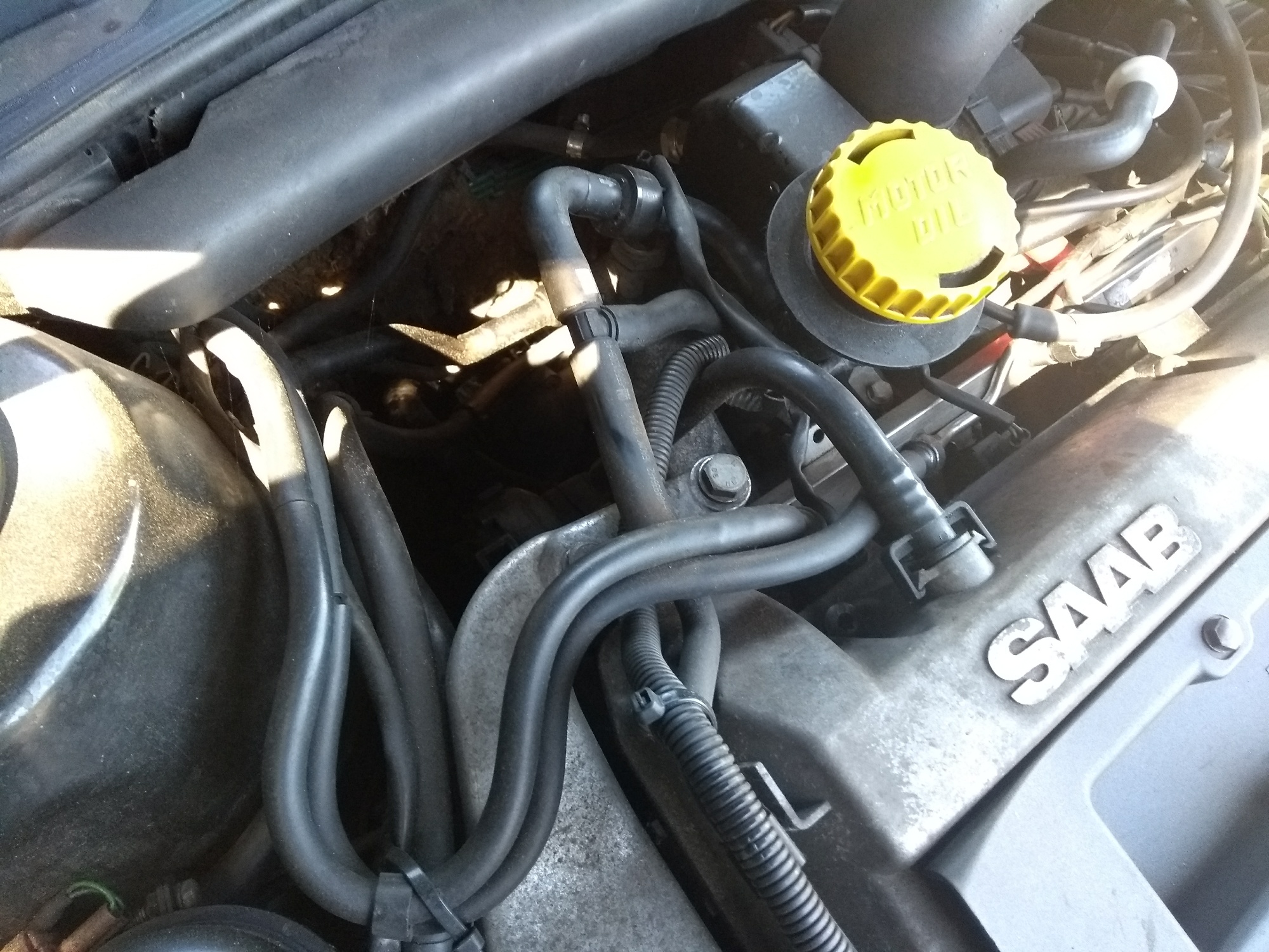

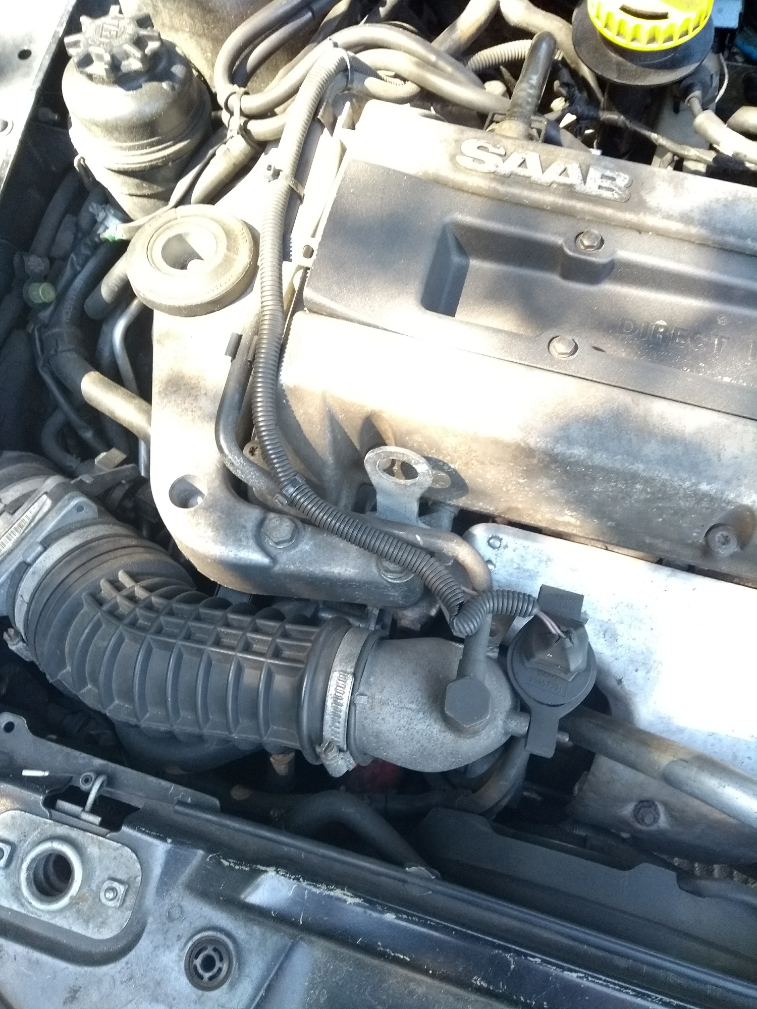

Darum geht, es genau, angeblich wurde die neuere Version auch schon 2003 ausgelifert. Würde das Foto unten schon die neue Version darstellen?
Der Farbe des Ventildeckels nach ja. Aber da kann ja auch nur die Farbe entfernt worden sein?
Mehr Bilder bei abgenommener Abdeckung rund um den Öleinfülldeckel/am Ansaugrohr wären nötig.
Ein Indiz ist auch der Schlauchanschluss am Ventildeckel. Der zwischen dem "S" und dem "A" des Saab-Schriftzuges am Ventildeckel rauskommt.

Danke, werdeversuchen welche zu bekommen. Viele Grüße
Und wie geschrieben, die Fahrgestellnummer. Vielleicht klärt sich das damit schon.

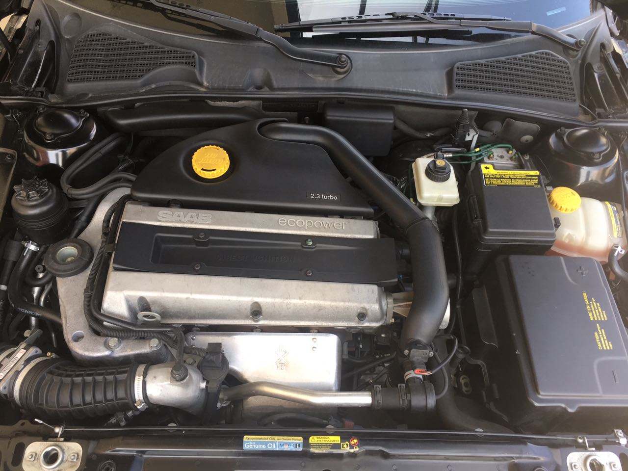

Siehe Bild:
Was soll man da erkennen? Außer, dass man erahnen kann (wenn man es weiß), dass auf späteren Motorabdeckungen nur noch "Turbo" steht, während frühere Varianten dort ein austauschbares Schild mit dem Hubraum hatten?
Das Bild ist viel zu klein.
Das bild kann man vergrößern, aber mein Foto sieht tatsächlich wie das vom Modell 2004 aus :-), aber nicht wie 2005 :-)
Auch die Abdeckung der 2003er und früheren Modelljahre sieht von oben aus wie die 2005er.
Danach kann man nicht gehen. Und bitte immer Modell- und Baujahre unterscheiden - es ist auf dem Bild eben kein Modelljahr 2004 abgebildet.
Das wird so zu tüddelig und unsicher - Fotos unter der Abdeckung sind wenn relevant. Die Abdeckung geht auch gerne mal kaputt, wenn alt oder grobmotorisch entfernt und neue Abdeckungen passen auch auf ganz alte Motoren, aber Abdeckungen bis Modelljahr 2003 nicht auf Motoren ab 2004.

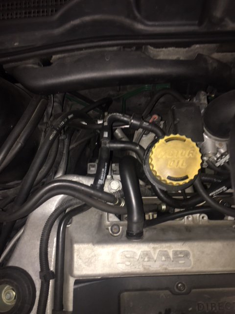

Nur Modelljahr 2005 und 2006 mit dem roten Anschluss.
An der Cobra, ja. Aber das hat der Threadersteller ja nicht erkannt.
Bis Modelljahr 2003 mit Schraube. Ab 2004 mit Nippel.
Also: Bild vom Threadersteller gleich alte Version.

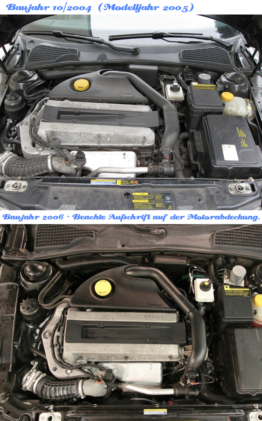

Die Version 2006 sieht jedenfalls so aus:

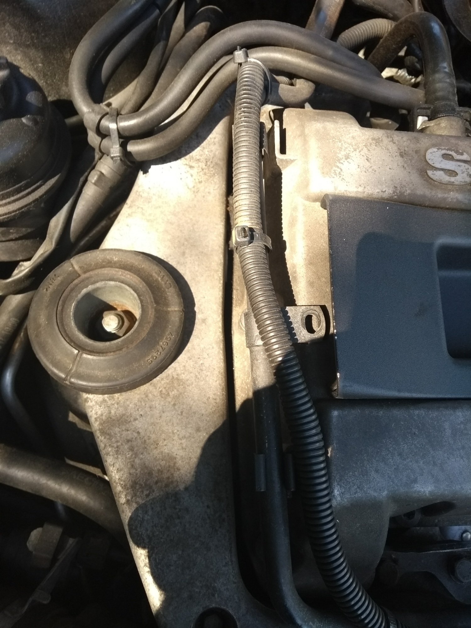

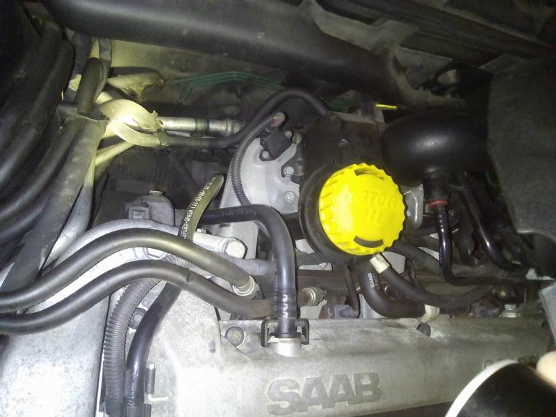

Bei mir ist ein 2004er Motor + motorseitige KGE kombiniert mit 2000er Peripherie. Kann das gut gehen?
IMG_20180929_210440.thumb.jpg.281cad64920001dcb1d68a74020492e5.jpg IMG_20180929_210510.thumb.jpg.0c0ee239be9ac664f8c8ef4274c0f27d.jpg IMG_20180929_210526.thumb.jpg.db3326dbb03897fea93468aac45e0e25.jpg
Wenn es konsequent gemacht wird, dann ja. Habe ich bei meinem 2001er 9-3 Viggen auch gemacht. Motor ab 2004, inkl. der KGE. Alles so, wie es ab Werk gehört. Der Rest ist ja wurscht.
