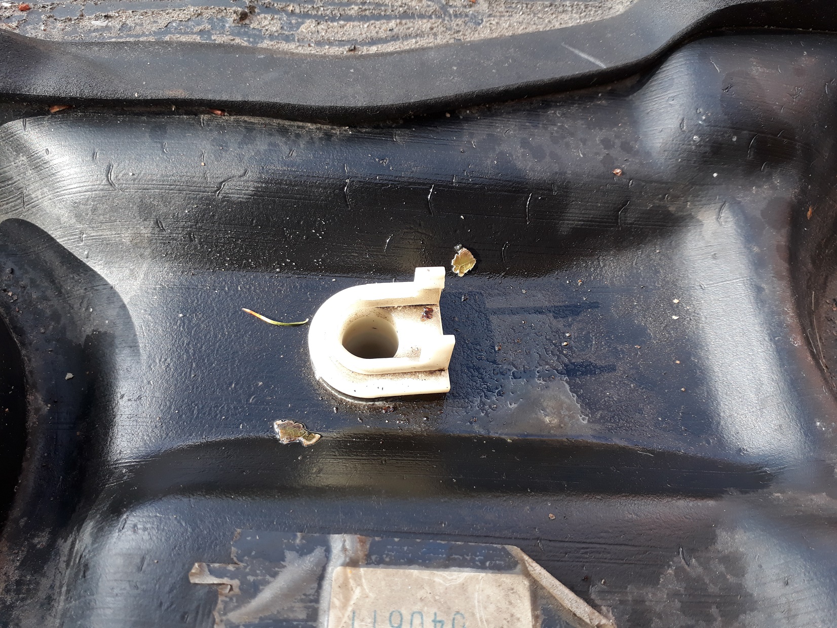

Hallo miteinander,
wie bekommt mann dieses Teil zerstörungsfrei ausgebaut?

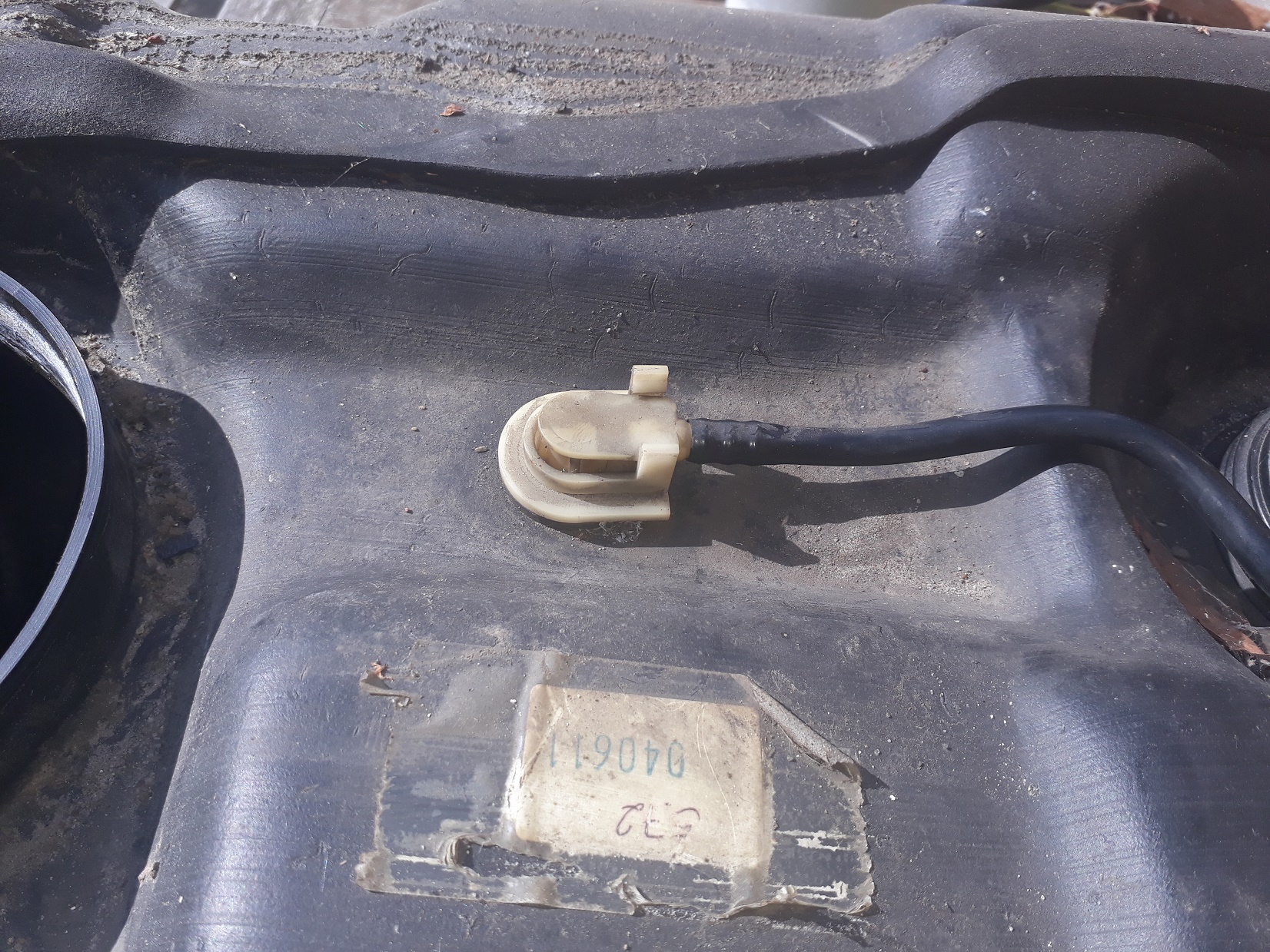

Mit WD40, Ballistol o.ä. einsprühen und vorsichtig herausziehen, dabei nicht "hebeln", die Dinger brechen wie Glas.
Tank2.thumb.jpg.43bd7763d3c4e689652a356d6c586d3f.jpg Danke, klaus
und wie geht es jetzt weiter?
Mir ist innen im Tank der Nippel abgebrochen. (Das ist mein Schlachtertank)

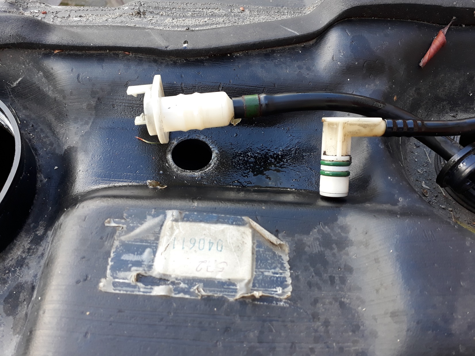

Das Teil kann man raushebeln.
Danke,
und alles zerstörungsfrei...Tank3.thumb.jpg.536bf4f5d96ad7b585159246af80f6cb.jpg
