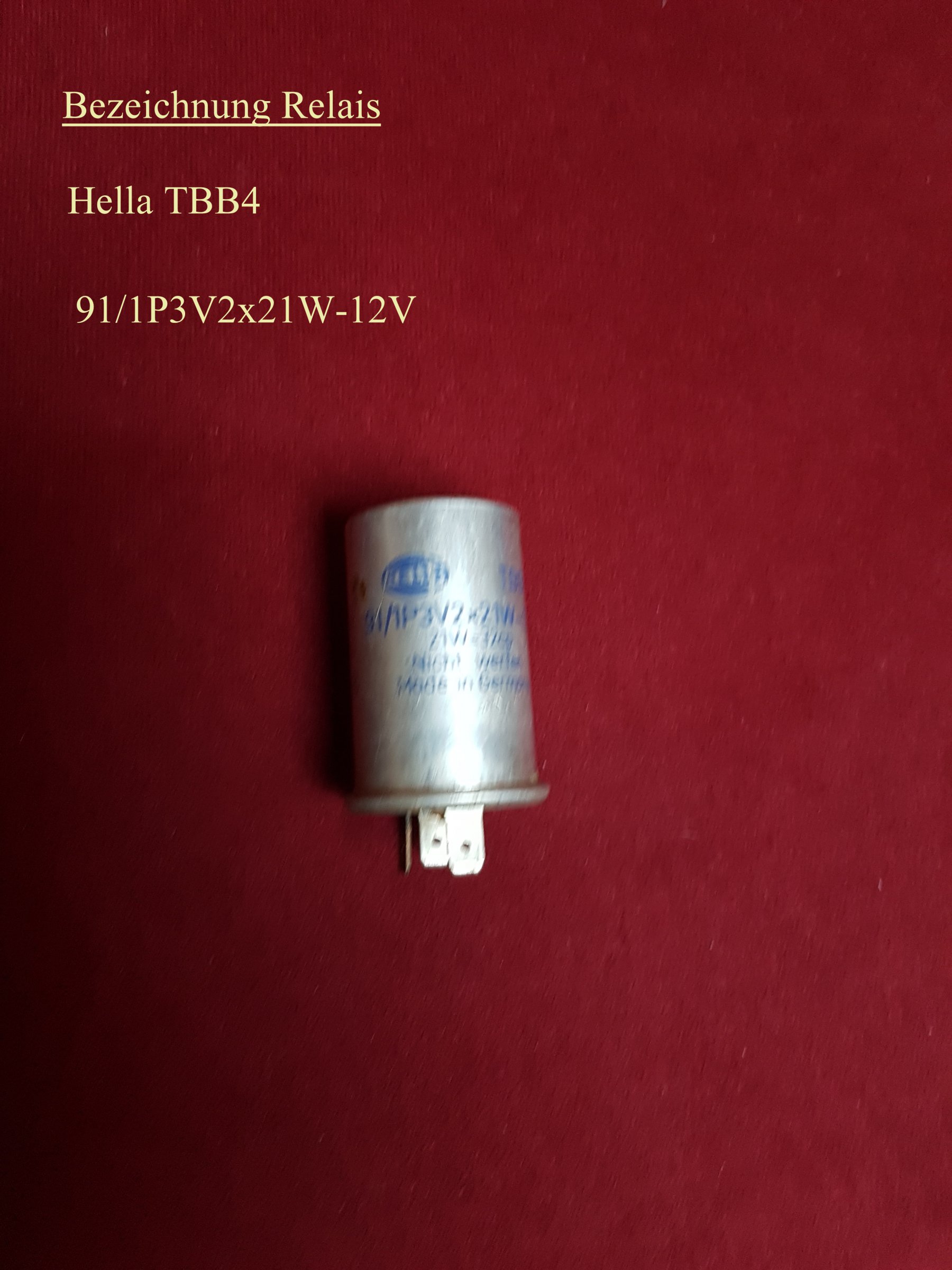

Das Relais ist exakt gleich beschaltet wie das Relais in meinem 96er. Das funktionsfähige Relais funzt aber definitiv nicht in der Sonett.
Auch mein Ersatz-Relais (Fabrikat NAGARES Typ ITE-3) funktioniert zwar im 96er aber nicht in der Sonett. Die Beiden manchen dort keinen Mucks.
Das bei dem Franzosen-Händler genannte Relais hat die Bezeichnung NAGARES ITH-3. Ich werde das wohl mal bestellen.
Falls mal das alte Alu-Relais den Löffel abgibt.

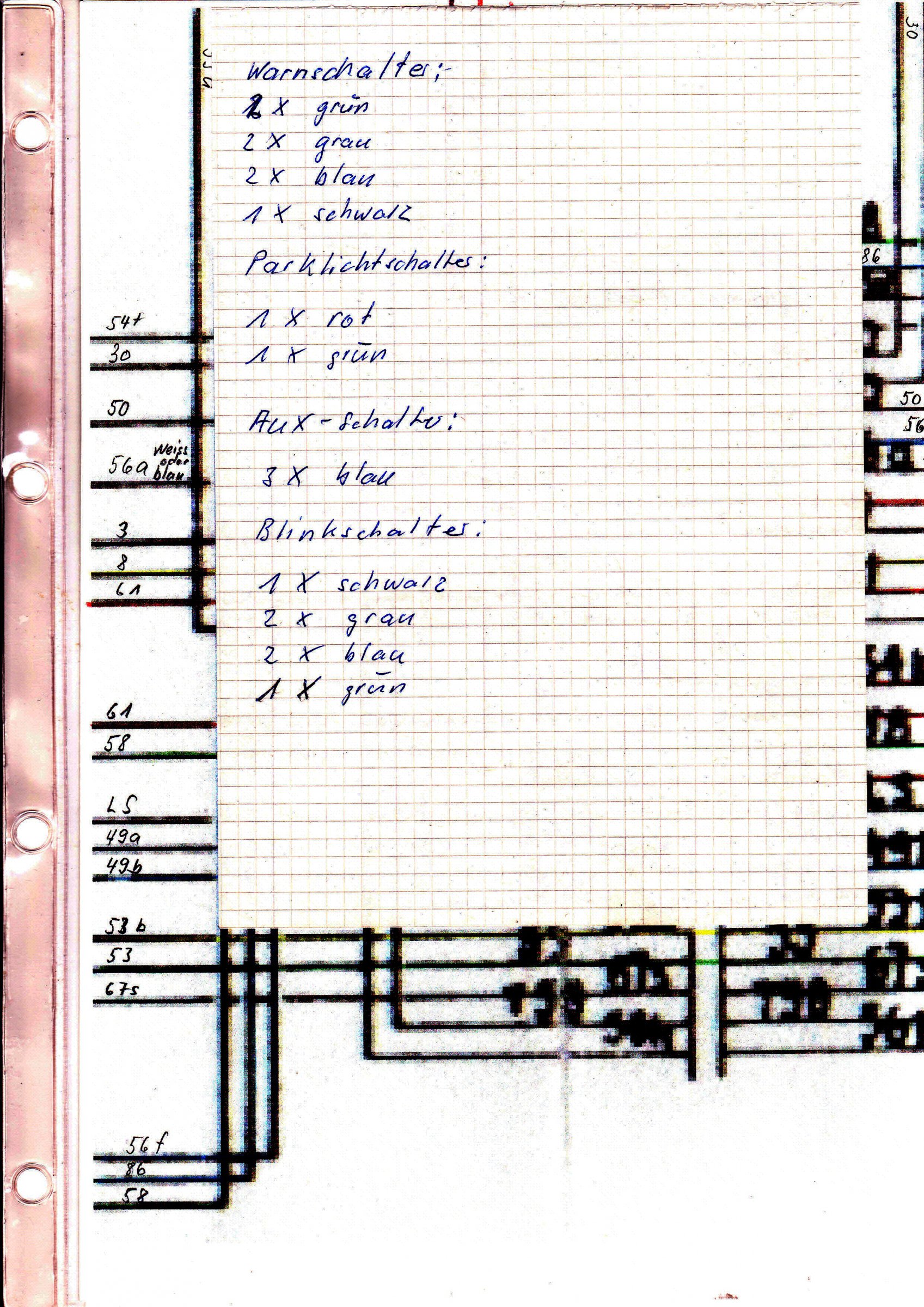

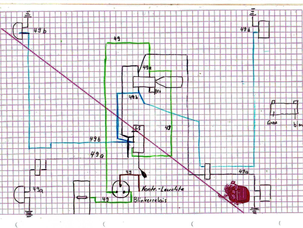

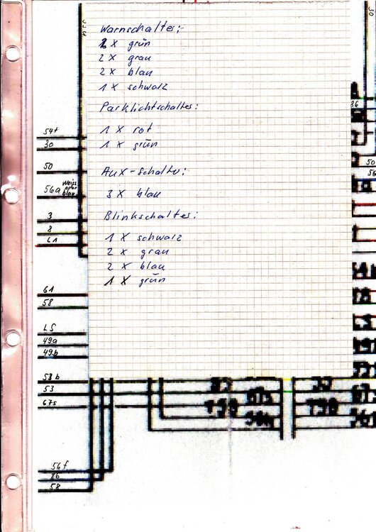

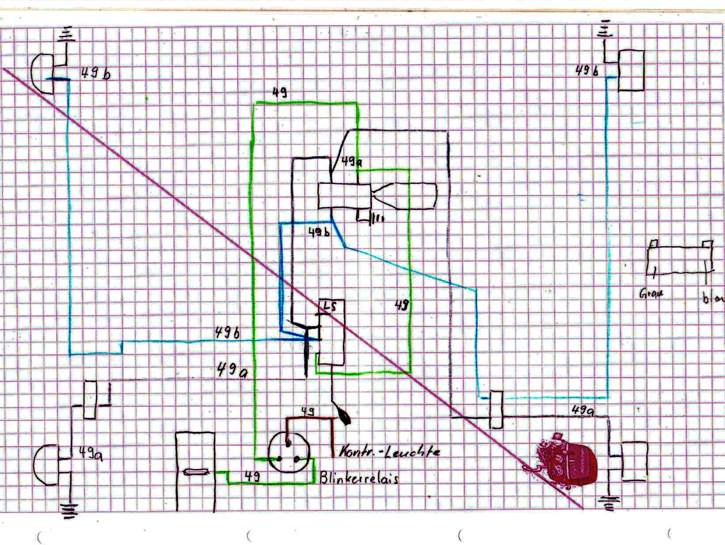

Habe in die alten Unterlagen aus meiner Revision der Sonette gewühlt. Dabei habe ich den Auszug aus dem grossen Schema, den ich selber erstellt habe, gefunden. Möglicherweise könnte er dir dienen, eine Kontrolle der Kabel und Anschlüssen zu kontrollieren.
Ebenso sind die Farben, welche zu den verschiedenen Schalter führen, aufgeführt.
Beim Relais bin ich mir nicht ganz sicher, ob es passt.
Gruss Ulrich

Das Hella-Relais von Dir funktioniert vermutlich mit einer Warnblinkanlage nicht.
Da braucht man 84 Watt (21 X 4) plus ein paar Watt für die Kontrolle.
