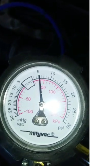

Grundladedruck ca bei 0.37bar
Aber... alter Lader gerade gemessen. Der hatte auch nicht mehr. Dafür aber vollen Ladedruck.
Okay, die rumregelei war mit beiden Ladern die Selbe.
Vielleicht bin ich meinem Ziel also etwas näher gekommen.
Sind schließlich immerhin fast 0.1bar zu wenig.

Grundladedruck ist justiert.
Voller Ladedruck wieder da, Problem besteht weiterhin.

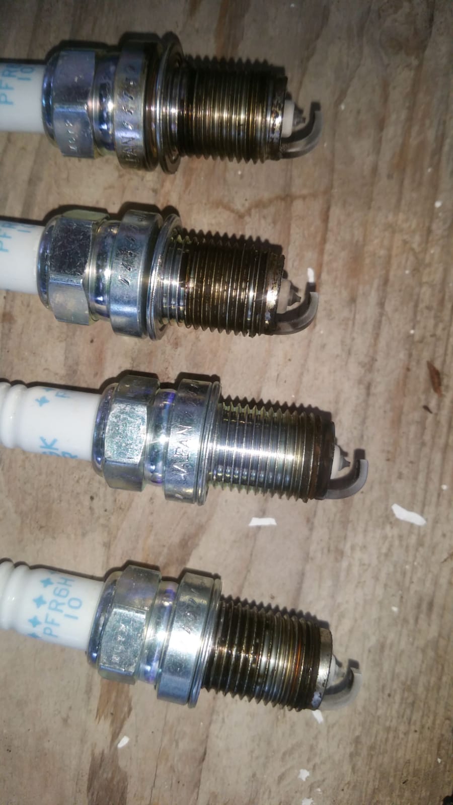

Kolben Zylinder 2 feucht
Zylinder 3 trocken
Zündkerzenbild recht gleichmäßig aber auch erst 3000 Kilometer alt.
(Altes Zündkerzenbild deutete auf Ölverbrauch Zylinder 1+4)

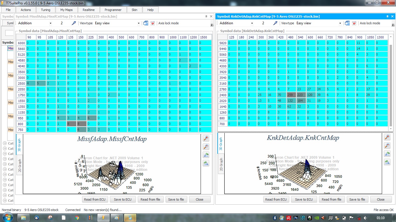

Knappe 10 Sekunden bei über 5000u/min bei Volllast hauen auf Ultimate mal eben mit über 30 Knocks rein.
(knock-counter genullt vor 750km, 700 der letzten 750km war aber E10 im Tank)
Ist relativ gleichmäßig über alle Zylinder verteilt. (Abweichung max um 30%)
(Die Häufung liegt daran, dass ich mindestens 600 Kilometer Autobahn 5.Gang 110-140km/h gefahren bin)

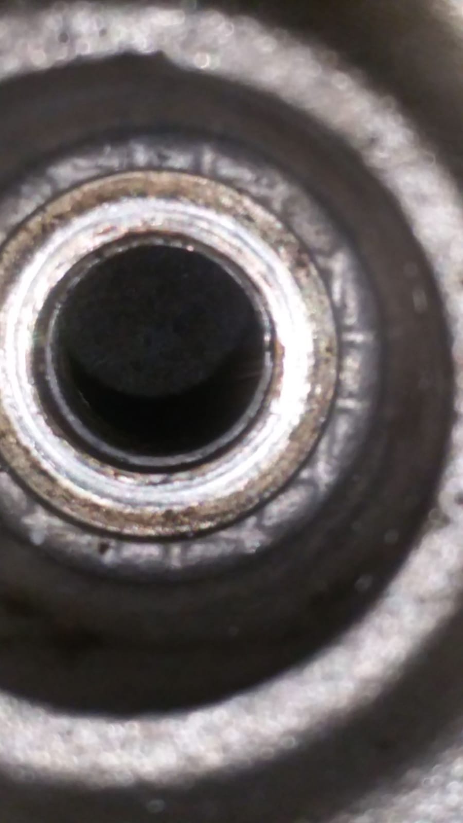

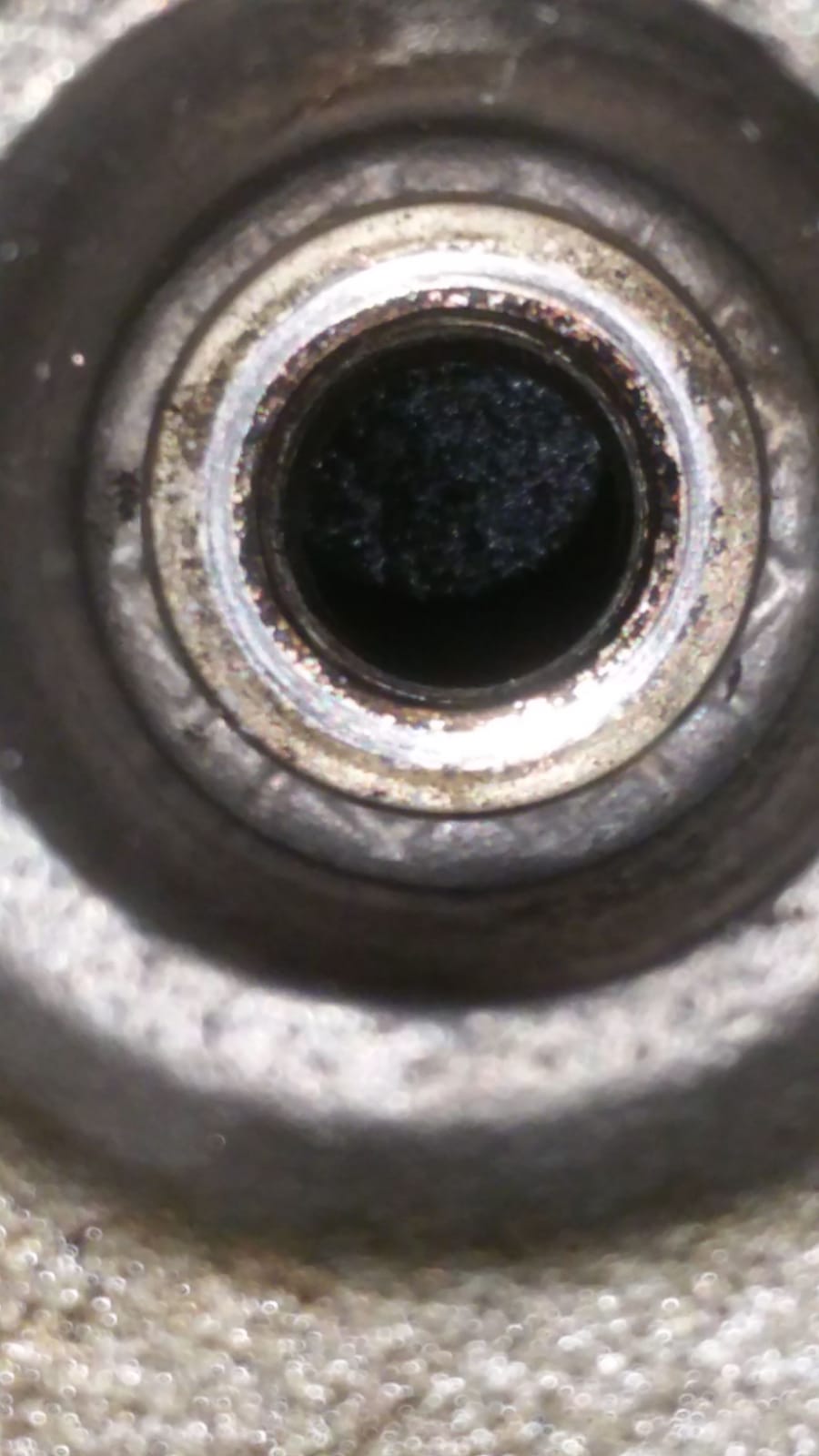

Ich habe mittlerweile auch mal die Brennraum endoskopiert und es findet sich eine ganze Menge Ablagerung auf den Kolben und z.T auch Ventilteller wegen dem wohl schon länger existierenden Ölverbrauch.
Mittlerweile gehe ich davon aus, dass dies auch eine Rolle spielt.
Der Brennraum mit den stärksten Ablagerungen weißt auch die meisten Knocks auf. Der Brennraum mit den wenigsten Ablagerungen weißt die geringsten Knocks auf.
