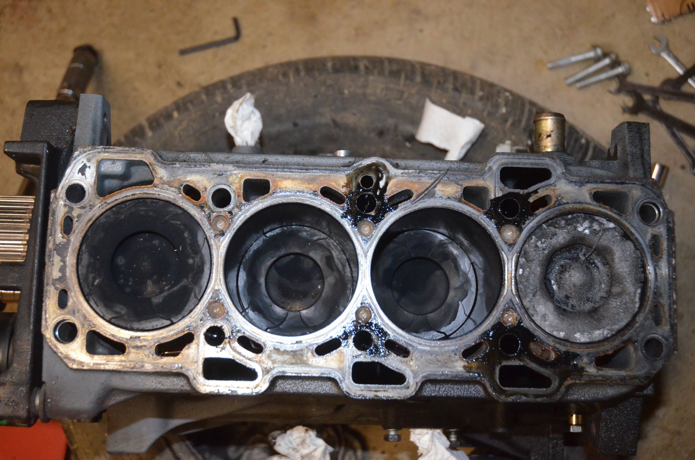

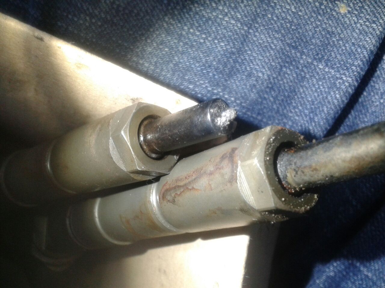

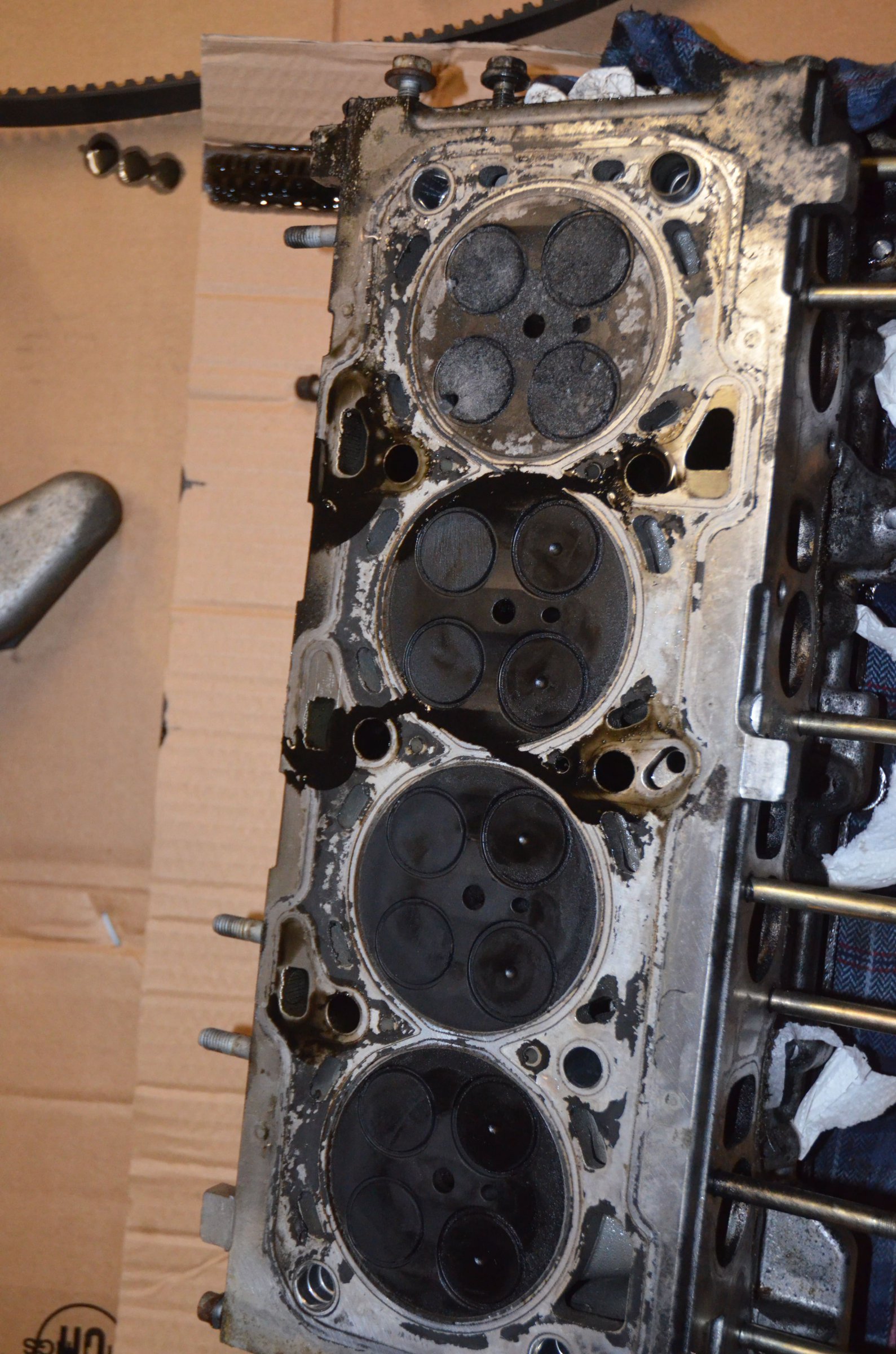

Mal Bilder
Einspritzdüse
Zylinderkopf
Rumpfmotor

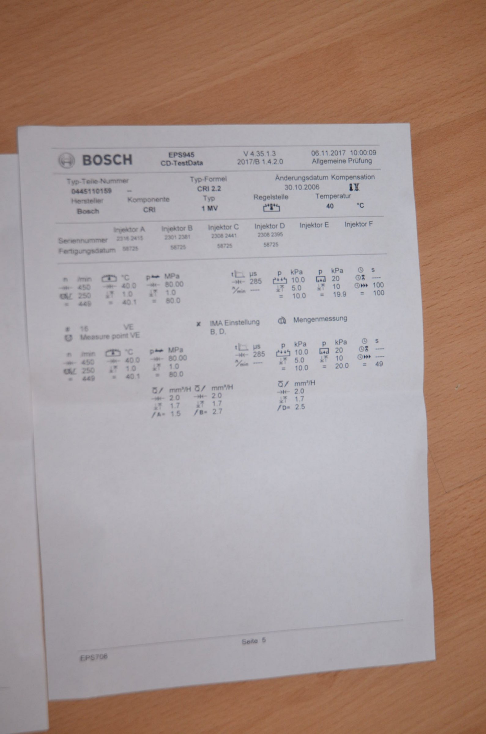

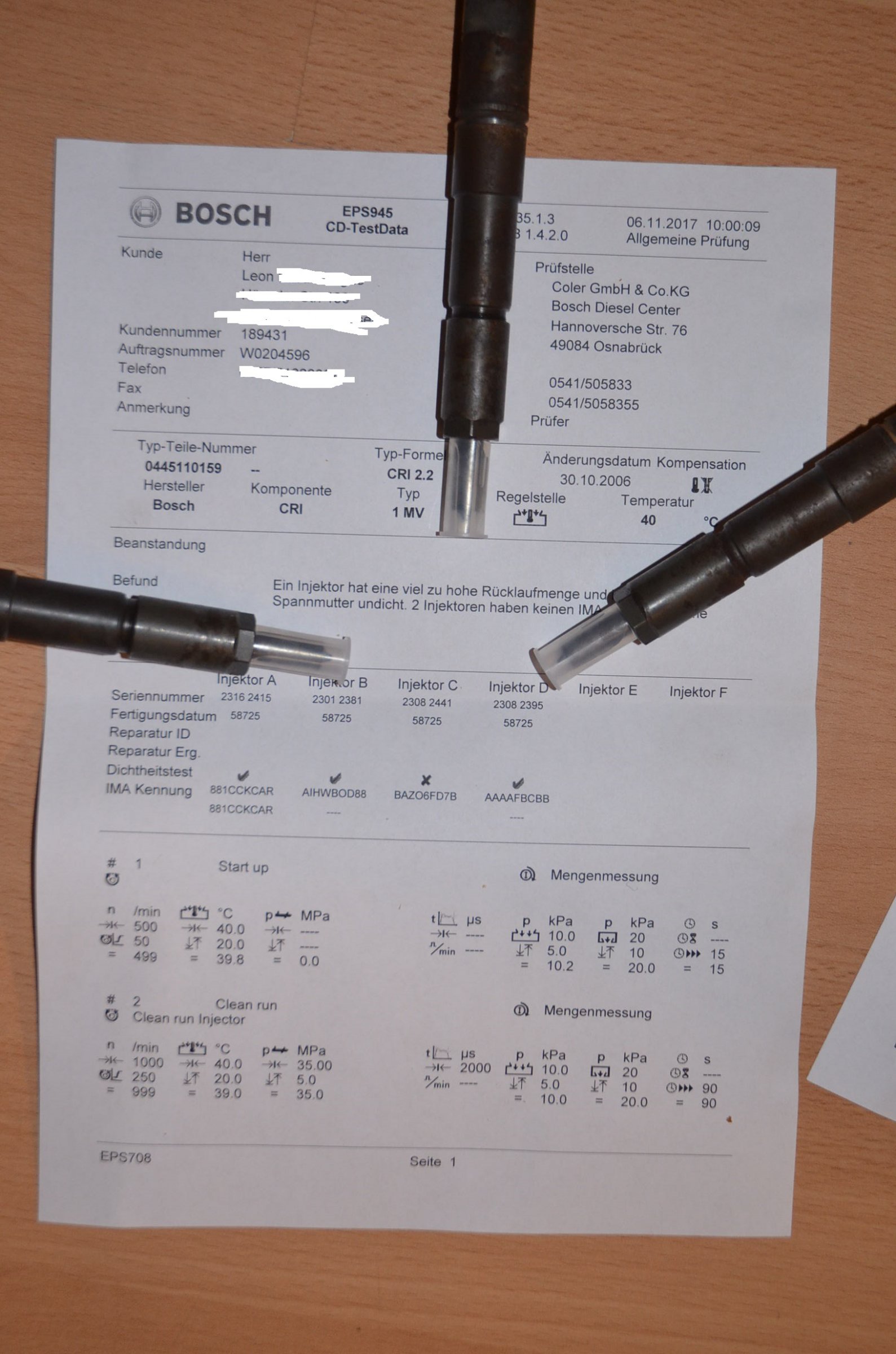

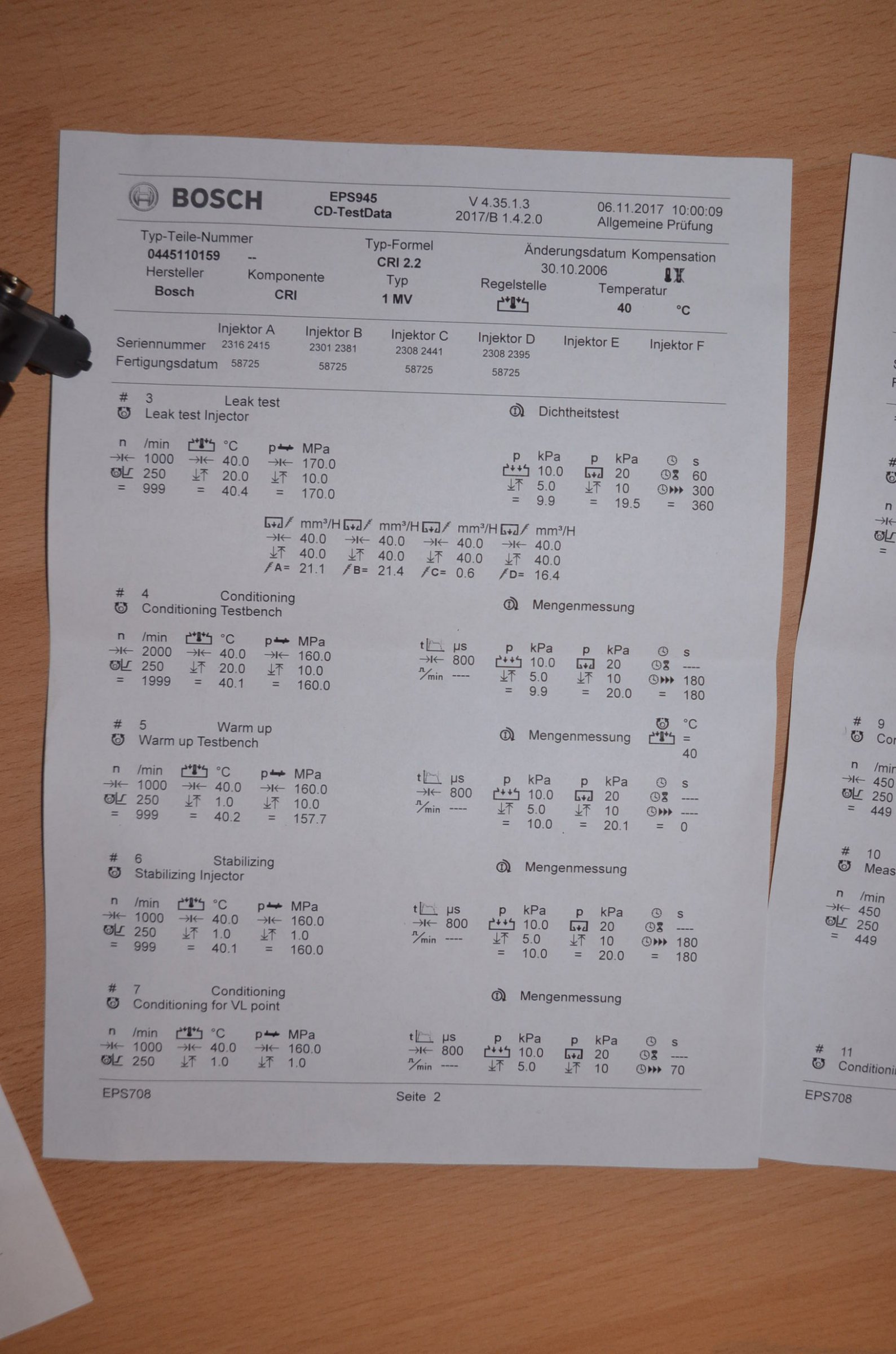

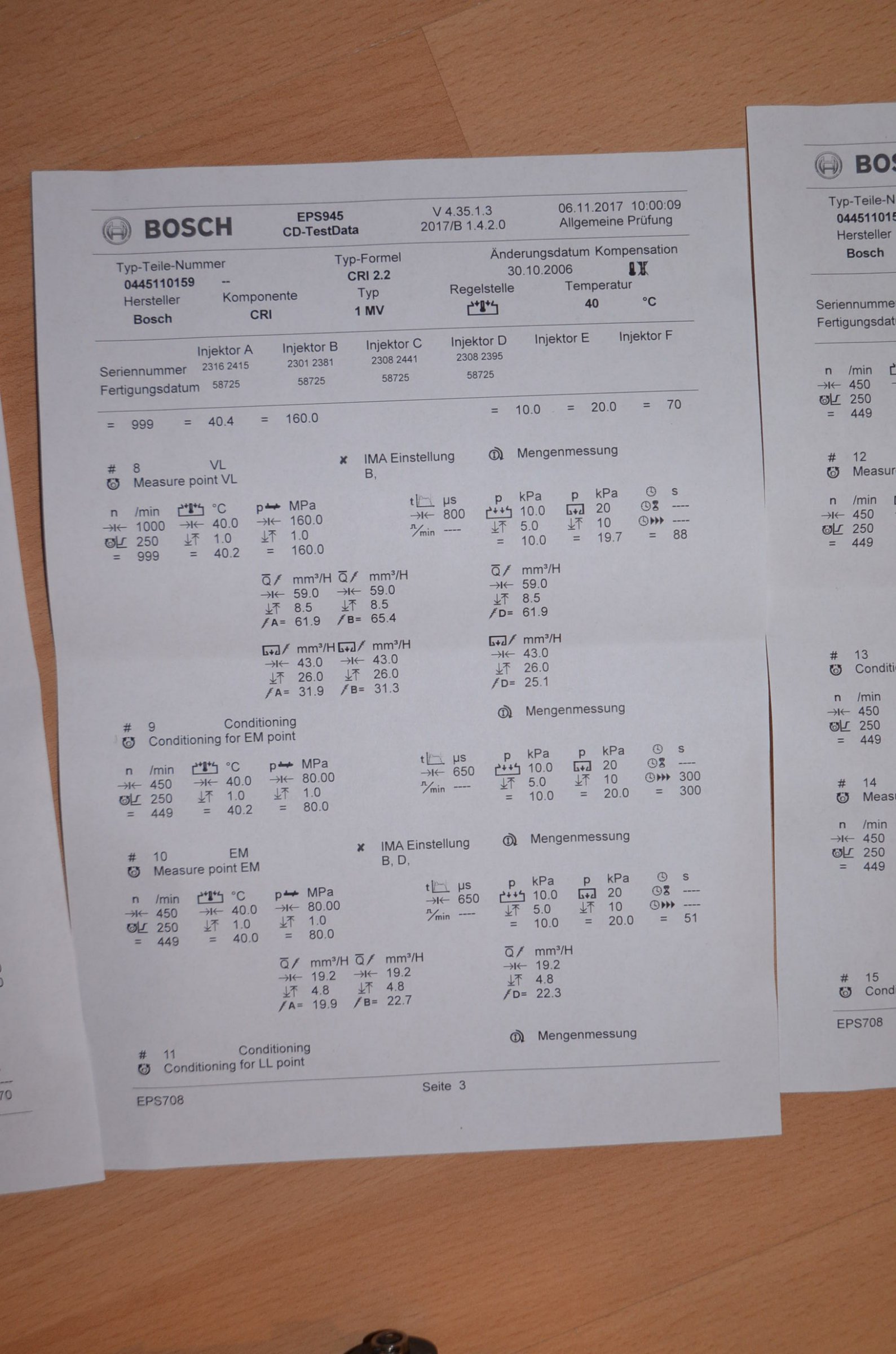

Bevor ihr Geld aus dem Fenster werft für Premiumsprit oder sonst was.
Nehmt die 120-130€ in die Hand und lasst die Injektoren ANSTÄNDIG reinigen und überprüfen.
Anständig heißt, Bosch-Service ansteuern.

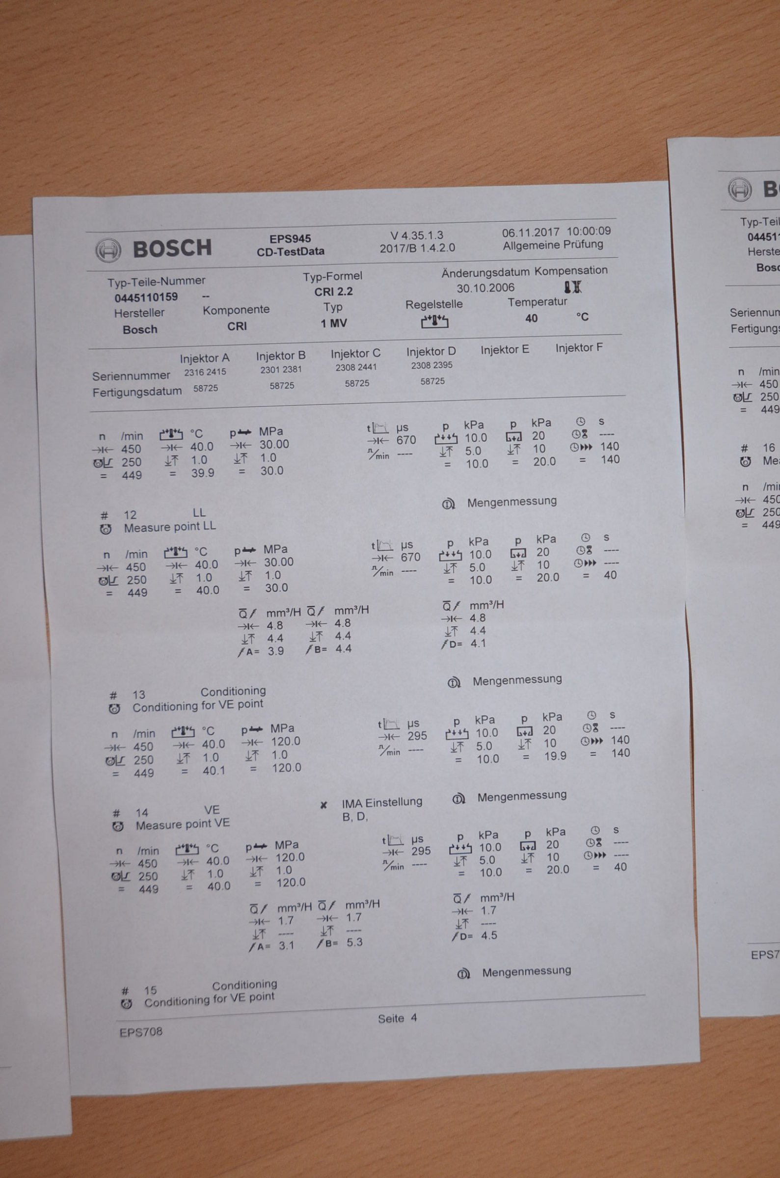

Die Düsen werden dort erst im Ultraschallbad richtig gereinigt und kommen dann auf den Prüfstand.
Ich hatte insgesamt 12 Injektoren des Motortypes aus 3 verschiedenen Motoren bei Bosch gehabt.
Die Motoren hatten zwischen 176.000km bis 223.000km
Von den 12 Injektoren waren insgesamt nur 4 wirklich noch in Ordnung.
Der verkokte Injektor vom Bild gehört auch zu denen, die nach Reinigung noch Sollwerte hatten und NICHT defekt waren.
Nur als kleiner Denkanstoß für alle die auf Wunderwirkung hoffen oder sich große Dinge von sowas versprechen. Nehmt das Geld in die Hand und macht es direkt anständig.
Verglichen mit dem was ein anderer Motor kostet ist es ein Kleckerbetrag

Hab mal Protokolle von Injektoren angehangen mit 176.000km und zu was das geführt hat (siehe angehangene Gebrauchtölanalyse)

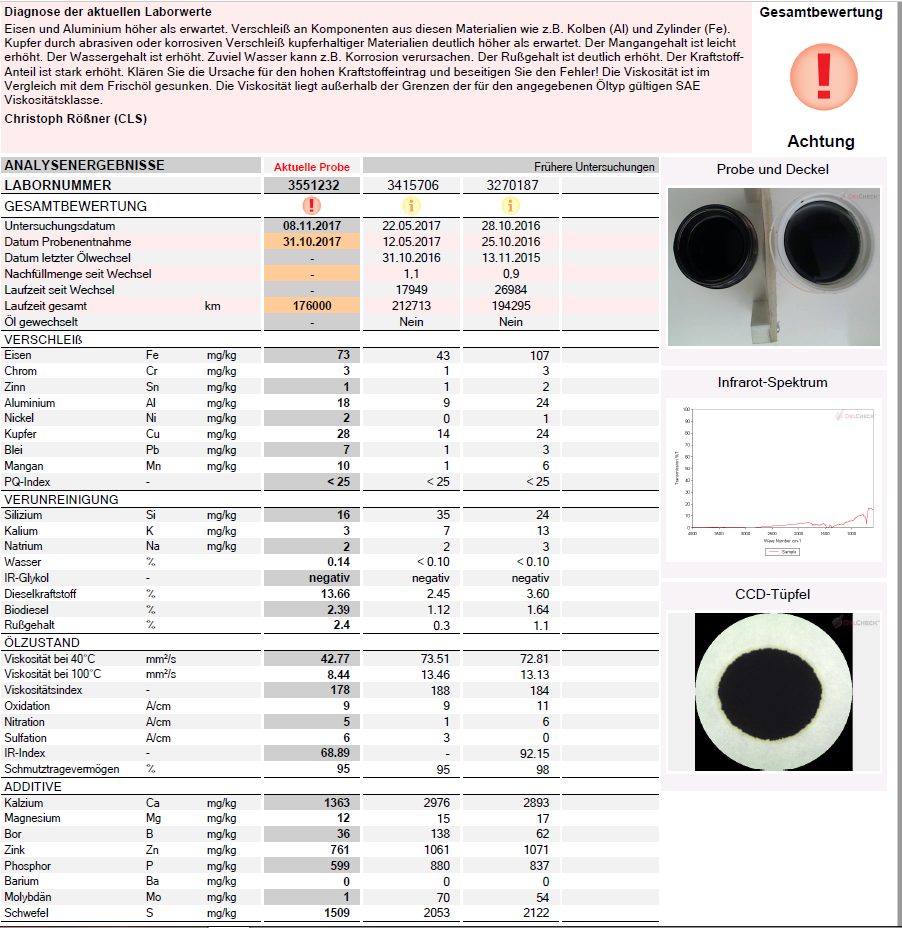

Was zahlt man für so eine Öl-Prüfung?
Oelcheck Analyse Set 1 (weiß) um die 50€
Wenn die Intention ist damit den Zustand der Injektoren zu checken ist es aber der falsche Ansatz.
Da sollte man dann doch lieber die Düsen auf den Prüfstand bringen.
Aber man kann halt gut sehen, ob es irgendwelche anderen Ausfälle gibt oder halt passende Wartungsintervalle dadurch bestimmen.
Bei meinem Saab weiß ich z.b (Kupfer nach 2500km bei 29 und Blei bei 15) das die Lagerschalen verschlissen sind/aktuell sehr hohem Verschleiß unterliegen was man ohne Demontage sonst nicht feststellen kann
