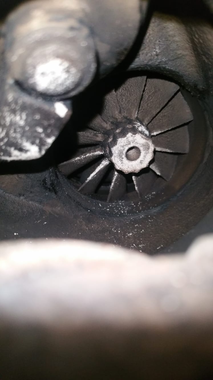

Abgasseitig gelöst, Turbo horizontal Spiel, schleift am Gehäuse.
Erstaunlicherweise aber Ansaugung ziemlich trocken und Abgasseitig auch pfurztrocken.
Erstaunlich für die extreme Rauchentwicklung

Der Lader sieht jetzt nicht so aus, als würde er Öl drücken.
Vielleicht ist beim Tausch der DK Öl, oder Wasser in die Ansaugbrücke gekommen.

[Lader] Abgasseitig demontiert... definitiv hinüber asdf
Schleift am Gehäuse

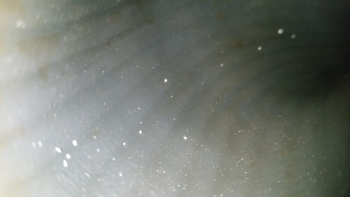

Schlauch am Ausgang Turbo zu LLK
Zumindest kein Öl auf der Verdichterseite wie es aussieht.
Ja, es ist aller erstaunlich trocken.
Ansaugseite ist auch los, Schaufeln sehen noch gut aus.
Aber schleift halt definitiv.
Ölleitungen und die 4 Bolzen zum Krümmer müssen noch raus, dann sollte ich das Ding eigentlich in der Hand haben.
