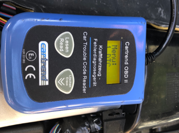

Ich hab einen OBD-Leser von Cartrend (billigbillig), der problemlos die Pxxxx-Fehler meines 99er 9³ I lesen kann, ebenso so'n Blutoothadapter, der das in Verbindung mit der Torque-App auf dem Handy macht, inkl. der meisten Sensordaten. Die Software vom OBDLink SX hab ich noch nicht ausprobiert, mach ich gleich mal und gebe Bescheid. Probleme gibts eher mit Airbagfehlern etc.

Sodele, hab das eben noch mal an unserem 2000er 9³I Aero getestet: Sowohl das Billigteil als auch der OBDLink kommen rein und lesen - zumindest spucken beide keine Kommunikations- oder Controler-Fehlermeldung aus. Hm.
Beide Autos haben allerdings keine aktuellen Fehlermeldungen.

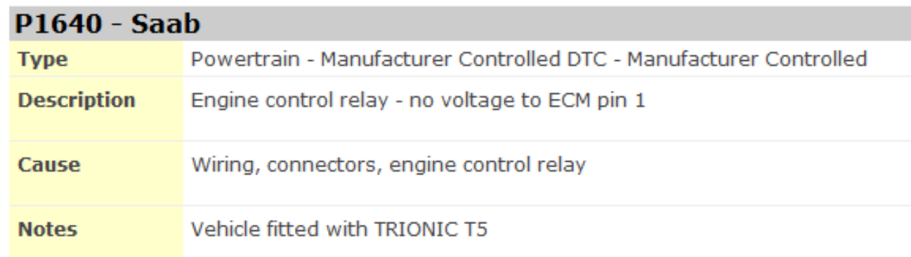

Beide Tester kommen rein. Das Billigteil findet nix, der OBDLink SX mit OBDWiz findet p1640. (erkennt das Auto allerdings als 901 und nicht 9K)

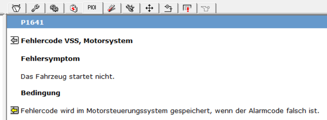

Mit dem Tech 2 gegengestestet: Das meldet p1641.
Beide Fehler betreffen die Wegfahrsperre (?)- die allerdings prächtig funktioniert. Hatte sich wohl selbst aktiviert. Er sprang dann auch nicht an. Auf- und Zugeschlossen und er startete sofort.
