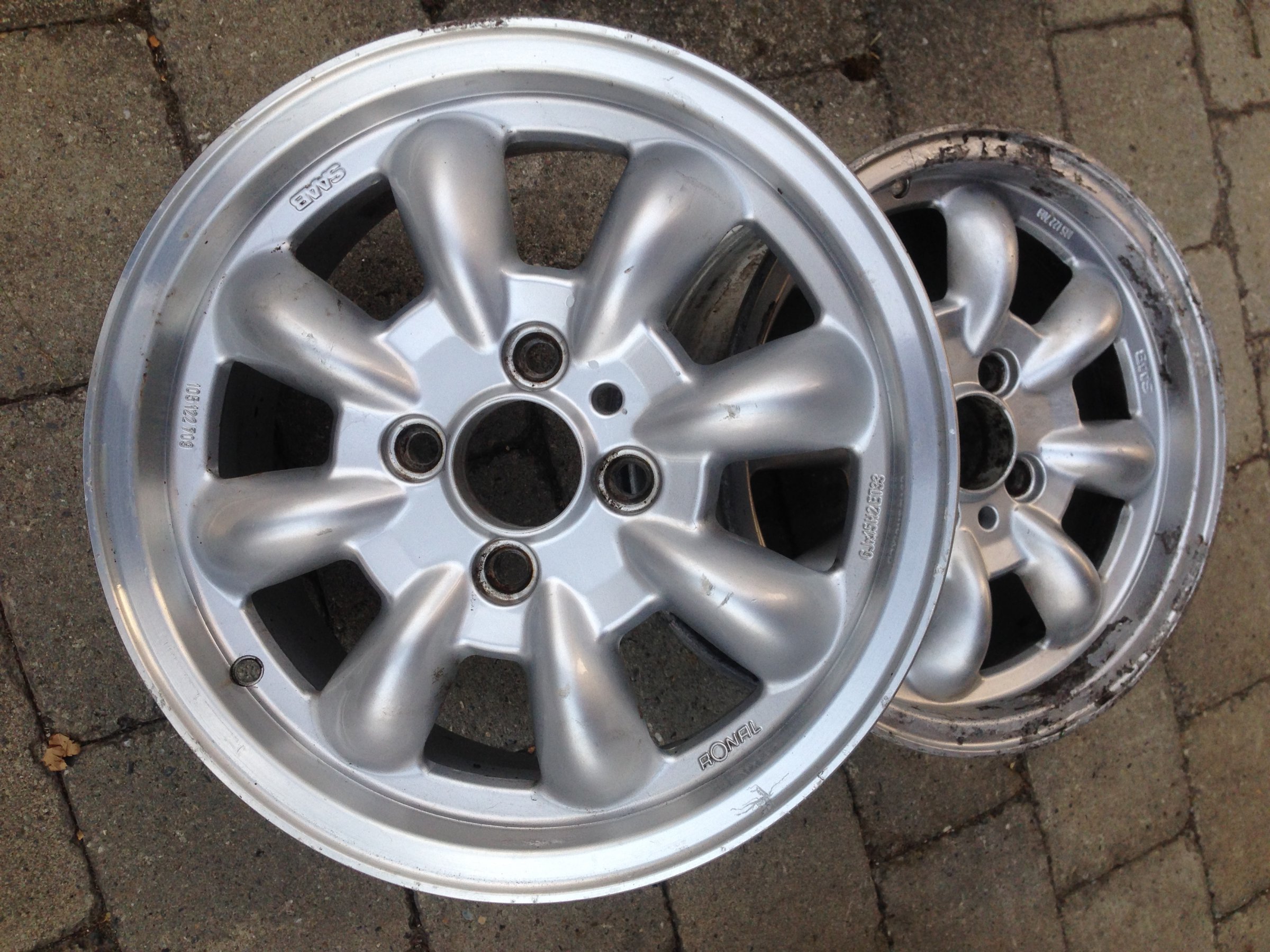

Hallo Gemeinde -
habe grad nen Interessenten für meine zwei Alufelgen der wissen will wie die Traglast der Felgen sind.
Hat jemand ne ABE rumfahren bzw. kann mir da jemand Auskunft geben?
Gruss, Manu!
Die Werks-ABE mit TÜV-geprüfter Traglast habe ich so spät gerade nicht an der Hand :hmpf:, aber die von mir schon einige Male verlinkte: "Amtliche Genehmigung für Saab-Original-Zubehör" Teil 2:1/7. der Saabfreunde (wieder mal Danke!)
Dort ist für Deine im Titel genannte Felge 105 122 709 mit 6Jx15 H2 ET33 die Zulässigkeit für 900/1 ab M88 und für 9000 ab M85 angegeben. Die in den Papieren dieser Fahrzeuge genannten Achslasten (beim 9KCSE 1060 kg vorn, 901CV 970kg vorn ) müßte Dein Interessent dann nur noch durch 2 dividieren.
Falls der jedoch die Felgen für einen Nicht-Saab mißbrauchen wollte, soll er doch selbst bei Ronal nachfragen :biggrin:.

Da es ja eine SAAB Felge ist wird man keine Auskunft bekommen wie hoch genau die Traglast ist.
Somit wäre es super wenn jemand mit Papieren von den Felgen das genau klären könnte.
Marc
Wenns für nen Saab ist, sind die Felgen ja, wie oben beschrieben, von Saab und TÜV schon für den 901 und 9000 zugelassen.
Wenn nicht, mußt Du nach Deinem Ronalbrief halt weitersuchen oder andere Felgen mit Papieren suchen.
