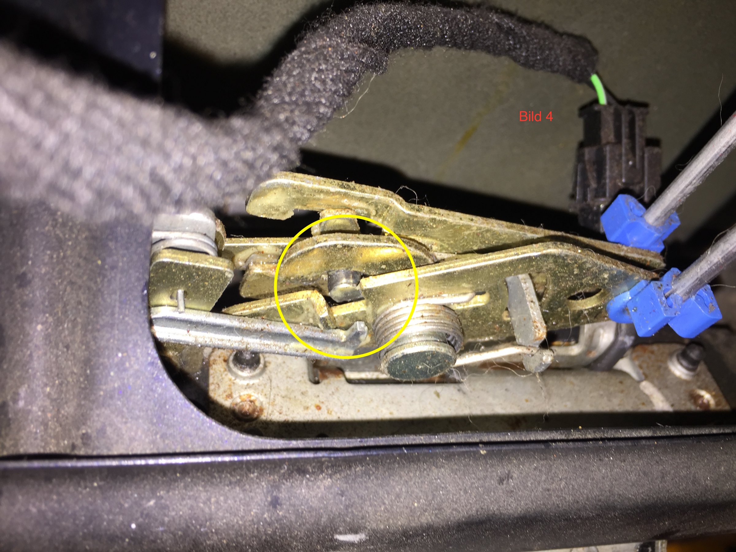

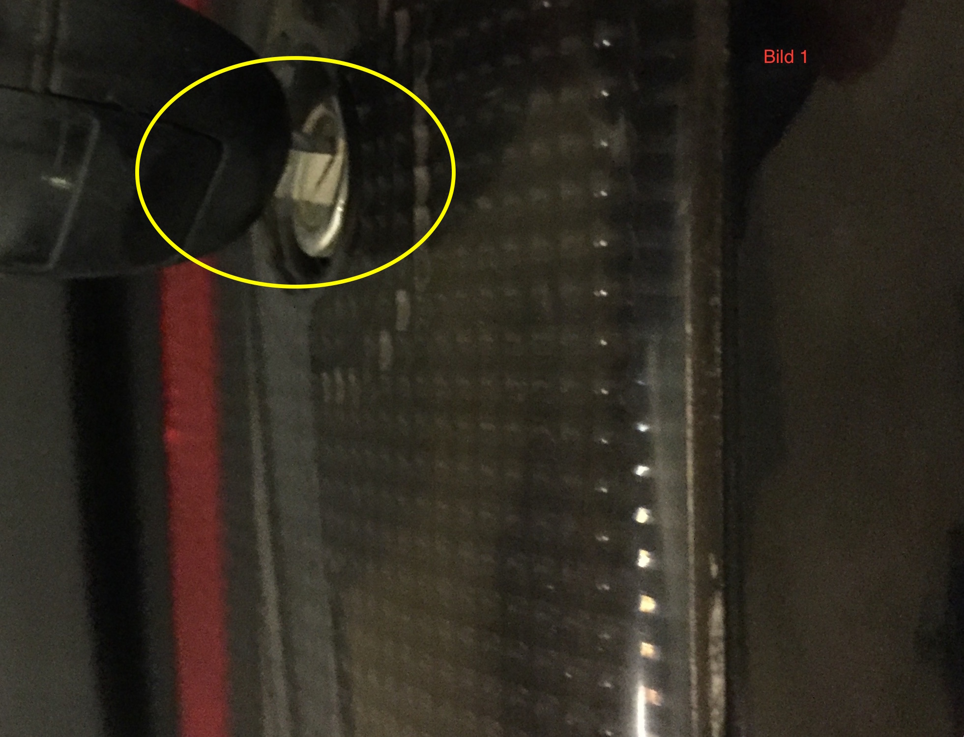

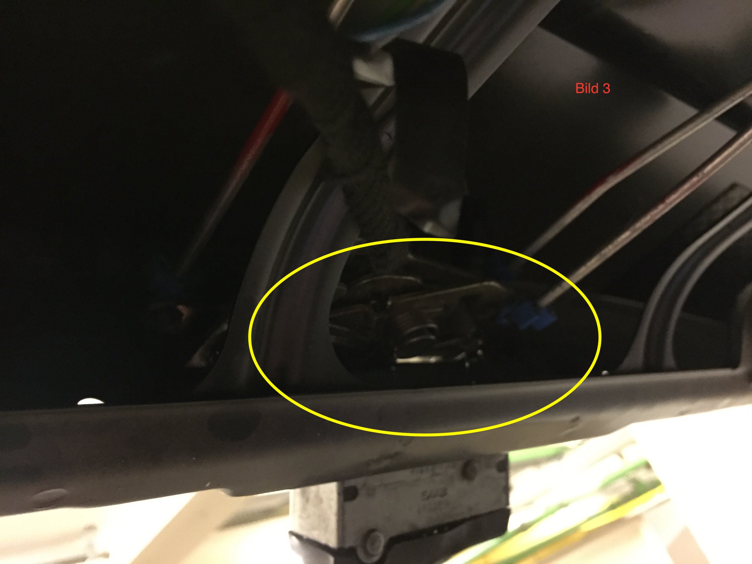

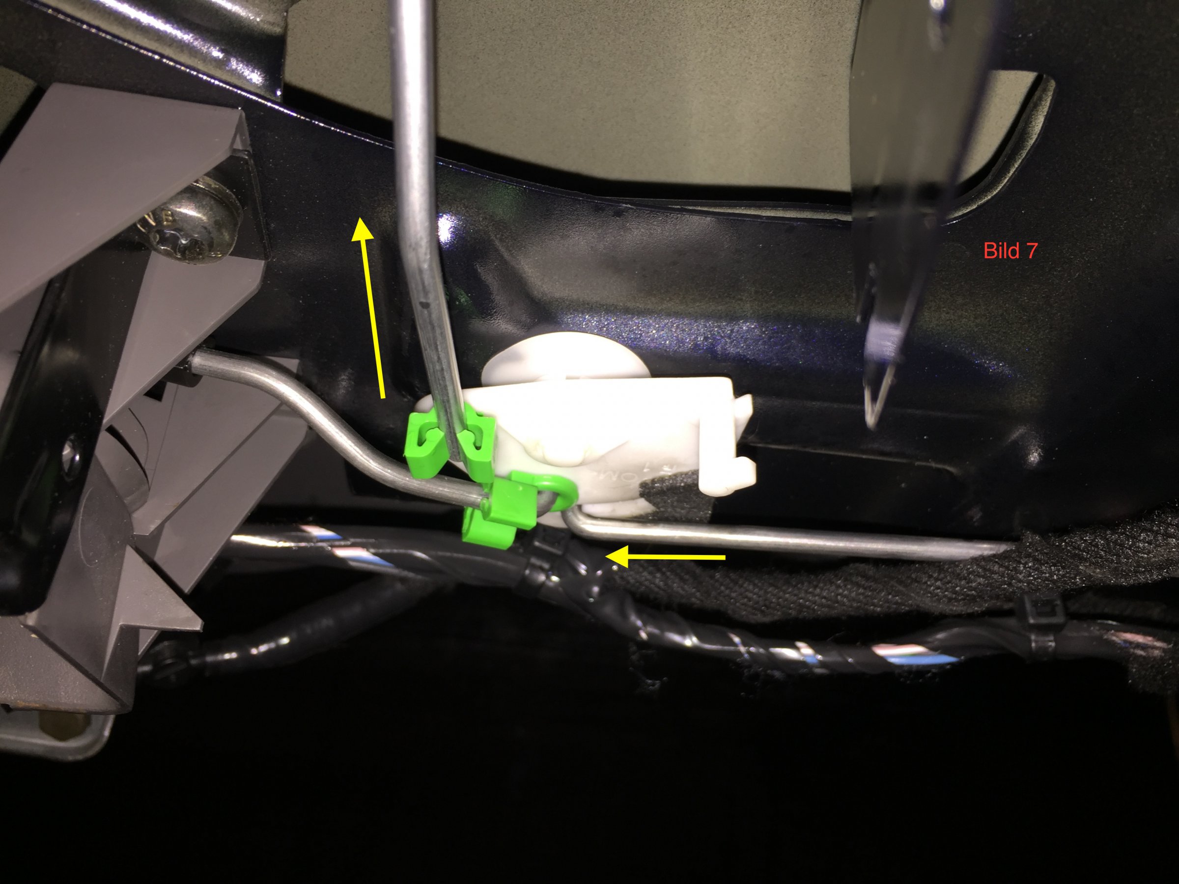

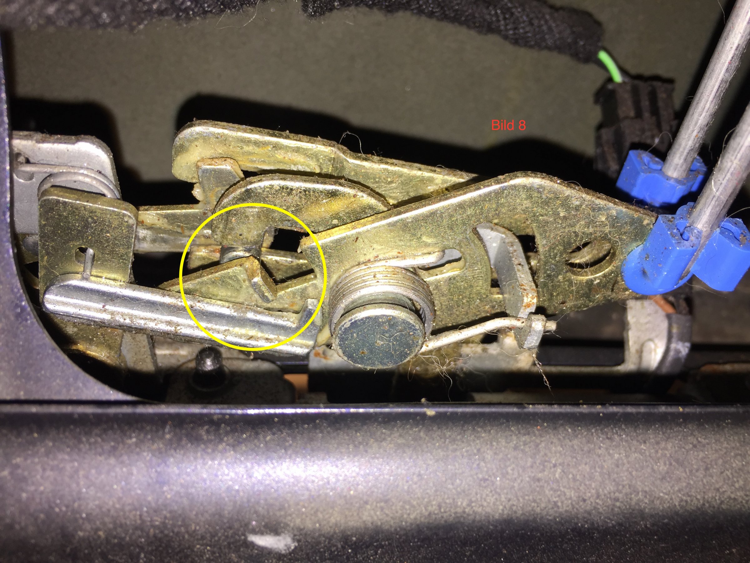

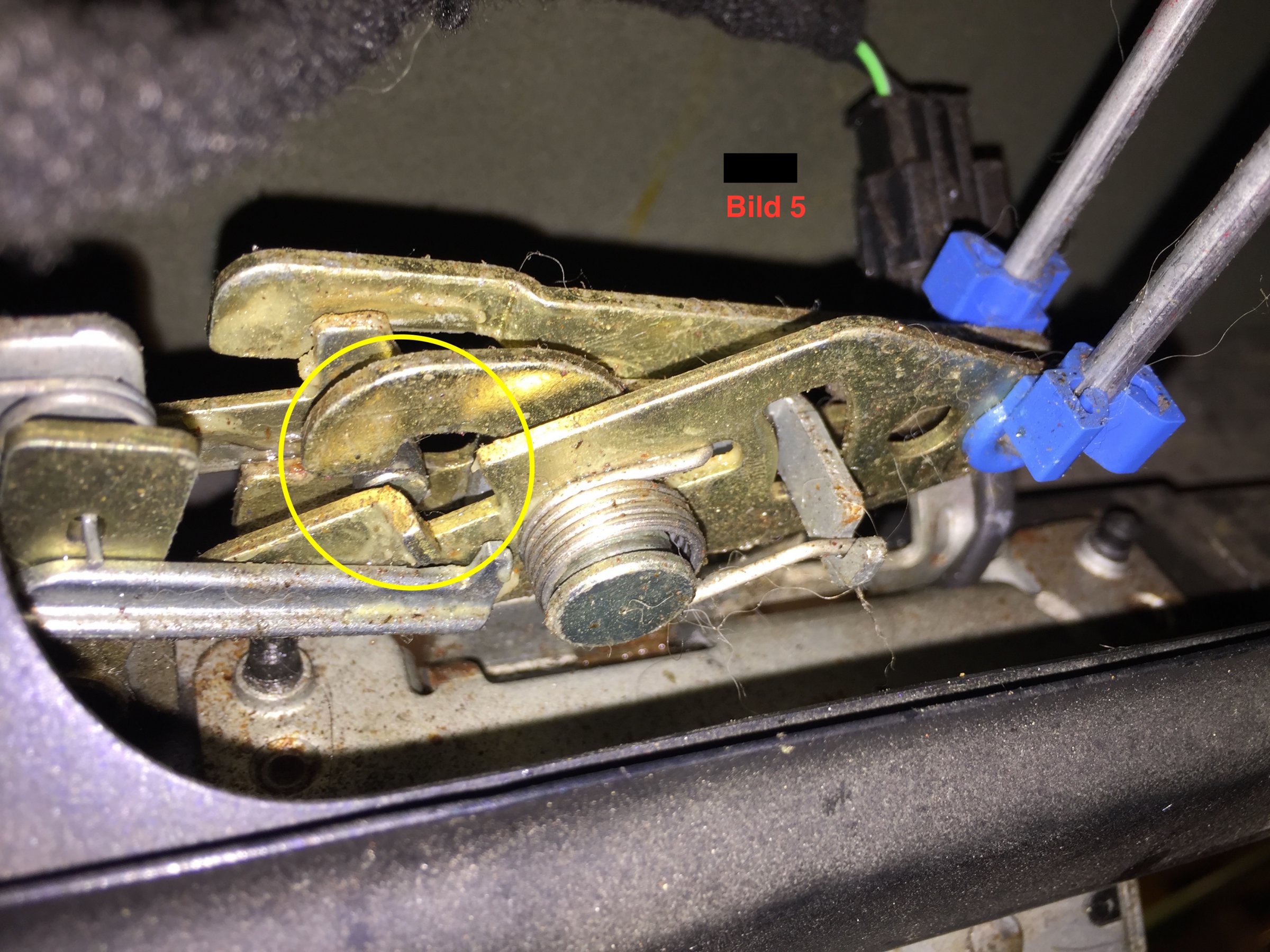

So und hier das Update in Form einiger Bilder zur besseren Darstellung und einem Beschreibungsversuch:
Bild 1 zeigt den Schlüssel in der einzigen Stellung, die es ermöglicht die verriegelte Heckklappe zu öffnen. Nur aufschließen und dann Schlüssel loslassen bewirkt nichts, der Schlüssel muss in Linksdrehung gehalten werden, damit sich die Heckklappe entriegeln lässt

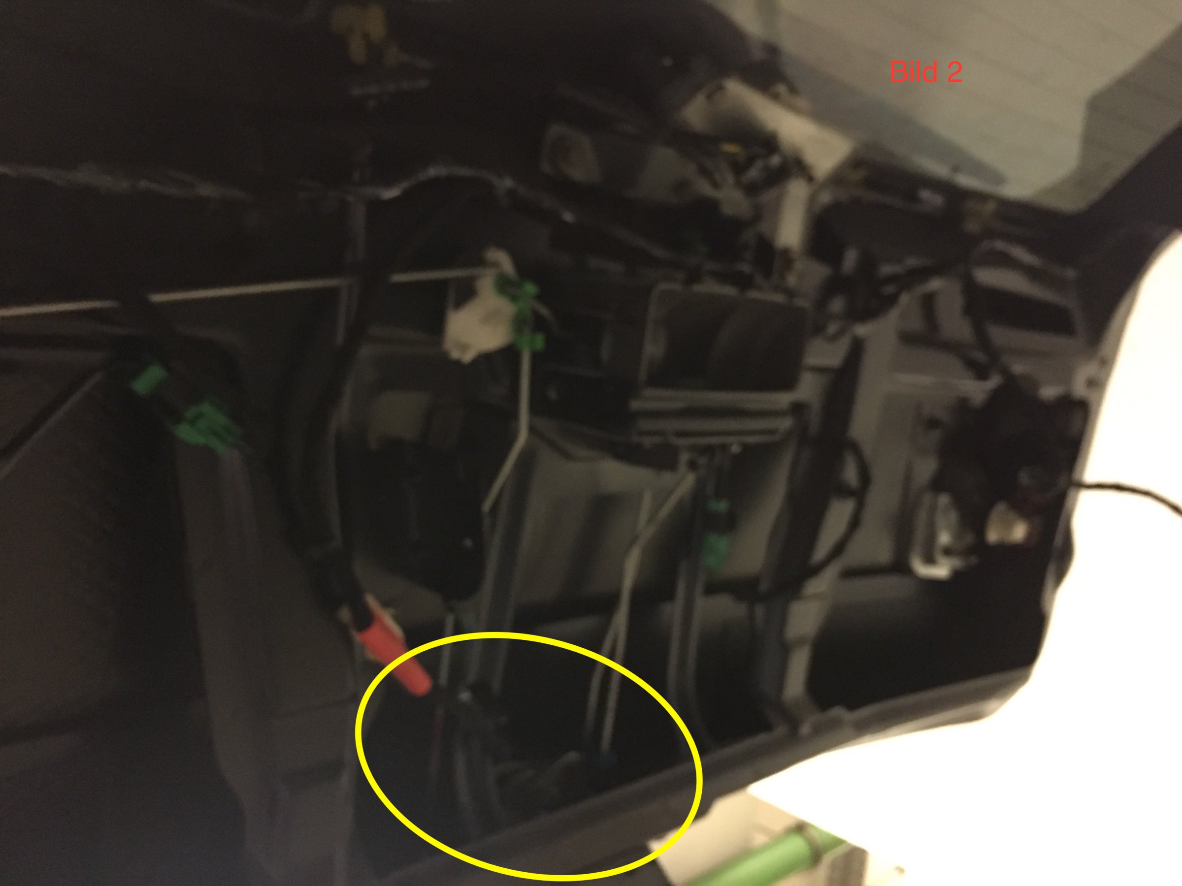

Bild 2 zeigt eine Übersicht der Heckklappe und des Gestänges zur Orientierung
Bild 3 zeigt das Gestänge näher
Bild 4 zeigt den verriegelten Zustand der Heckklappe
Bild 5 den Zustand wenn die Heckklappe entriegelt wird und zwar egal ob elektrisch oder manuell

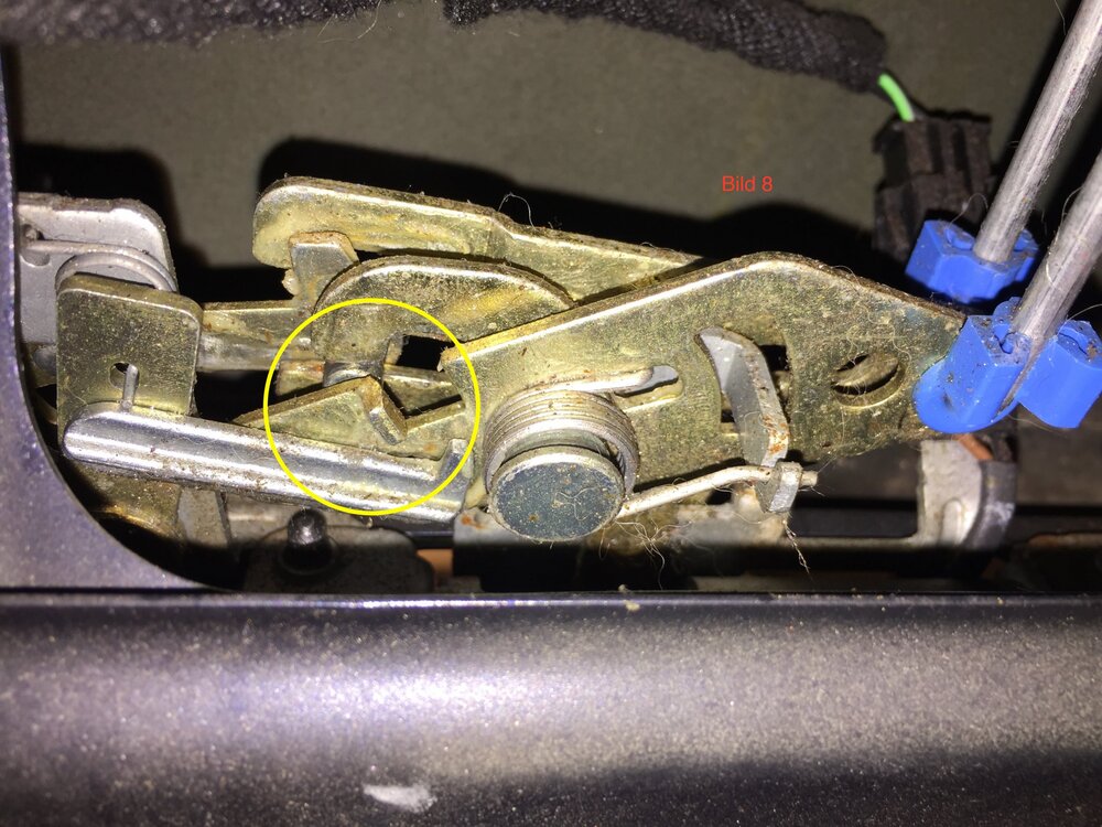

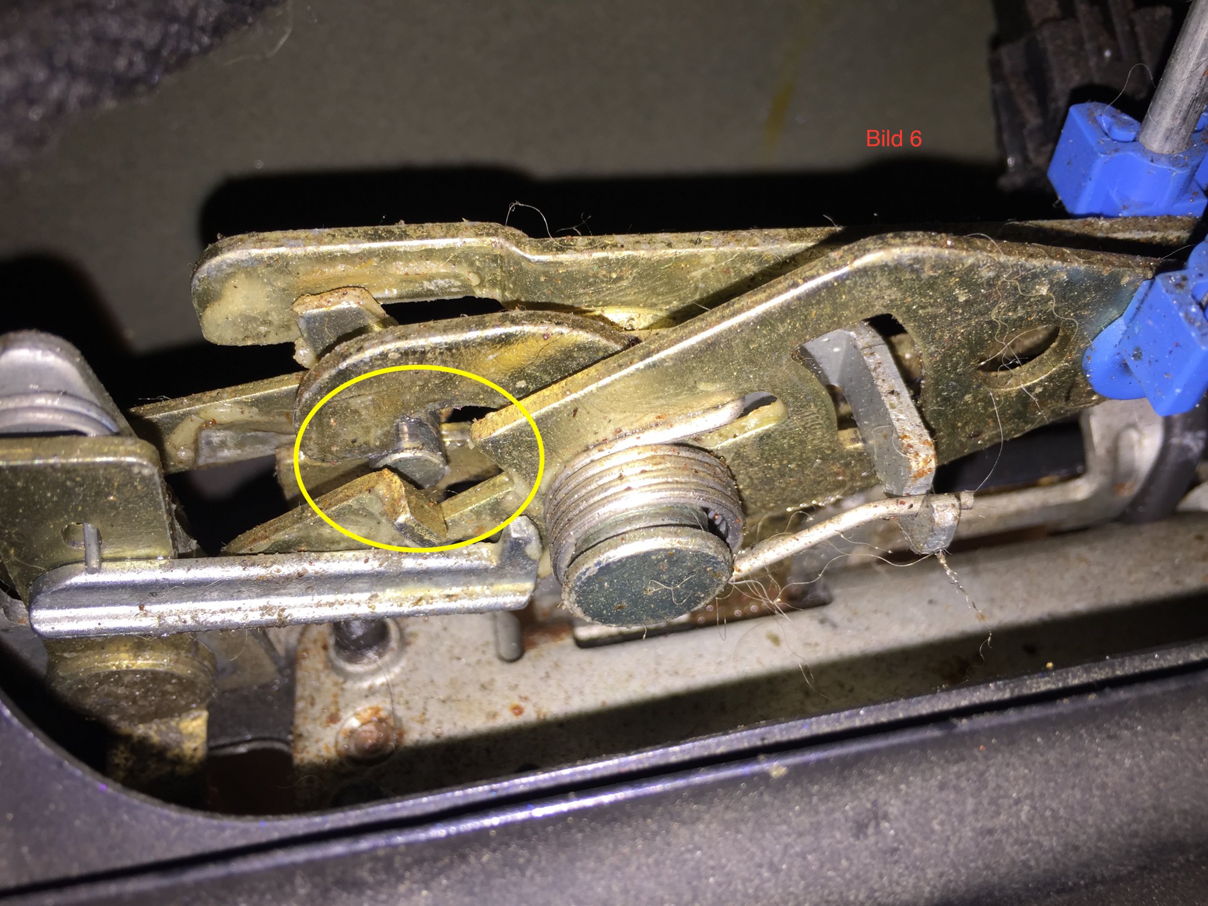

Bild 6 eigentlich ähnliche Stellung zu 5 zeigt was passiert, wenn ich versuche die Heckklappe nach manuellem entriegeln mit dem Schlüssel zu öffnen (Stellmotor gerade ausgebaut, da ich zuerst dachte es liegt daran), man sieht, dass der "Pin" bzw. Widerstand wieder nach innen rutscht in die geschlossene Stellung, somit öffnet sich nicht der "Schnapper" der die Heckklappe verriegelt
Bild 7 zeigt was passiert, wenn man mit dem Schlüssel in Linksdrehung bleibt (siehe Bild 1 oben), dann drückt eine Stange nach unten und hält den "Pin" so in Platz, dass ein öffnen möglich ist, siehe Abbildung 8
Bild 8, hier öffnet sich dann die Heckklappenverriegelung
Hat jemand eine Idee? Ich habe bereits versucht zu ölen bzw. mit Silicon zu behandeln, irgendwie komme ich gerade nicht weiter.

Lässt sich das Problem nachvollziehen? Hat jemand eine Idee, was getauscht werden kann? Normalerweise müsste das Schloss ja öffnen, wenn man einmal nach links dreht und nicht nur durch gedrückt halten des Schlüssels, richtig?

Ist denn zuvor an der Heckklappe mal irgendwas gewesen, Unfallschaden, Demontage aus anderen Gründen?
Super, vielen Dank für die Zusammenfassung und Threaderstellung!
Nein, nicht soweit mir bekannt wäre, das Grundsatzproblem scheint zu sein, dass ein Element nur dann greift, wenn Gegendruck vorliegt, siehe Bild 8 und dieser Zustand lässt sich nur herstellen, wenn der Schlüssel herumgedreht gehalten wird.
