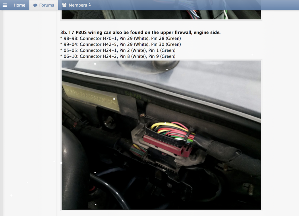

Z.I., ich hab den P-Bus jetzt hier am Stecker H42-5 angezapft und das zusätzliche Kabel durch die Tülle neben dem Kupplungsgeberzylinder in den Fahrerfußraum auf den OBD-Stecker geführt.
Das Bild ist ein Screenshot aus dem o.g. Forumsbeitrag.
