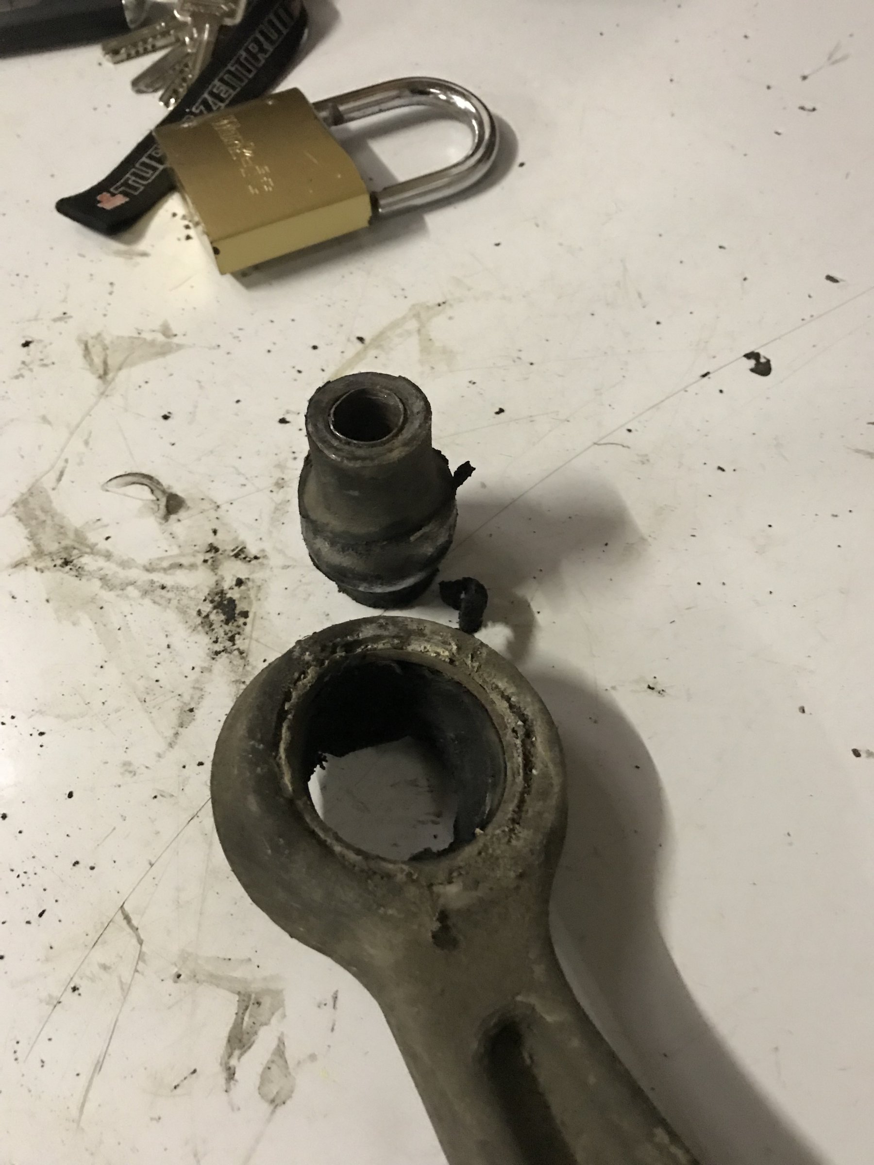

Wo fange ich am Besten an zu suchen? Wie prüfe ich das? Augenscheinlich sind zumindest die Querlenkerbuchsen ok. Auf der Beifahrerseite hatte ich bereits eine Querlenkerbuchse (hinten) erneuert (siehe Foto), das hat es ein wenig gebessert aber es ist immer noch ein deutlicher Ruck zu spüren beim Lastwechsel.

Böses Fahrverhalten macht auch die Verbindungsbuchse zwischen QL und hinterer Stütze, Knacken dagegen v.a. die hintere Verschraubung der Stütze mit dem Hilfsrahmen, dort gibt es auch schon mal Schrauben, die so aussehen:

Alles im Bereich Querlenker / Hilfsrahmen genaustens prüfen und ggf. erneuern. Vor allem die hinteren Buchsen, die am Hilfsrahmen mit diesen kleinen Blechhülsen durch den Hilfsrahmen hindurch verschraubt werden. Eine hast du ja schon erneuert. Blechbuchsen richtig eingesetzt? Schrauben in Ordnung?
Als nächstes die Querlenker, wie patapaya schon sagt, wo der Stützarm ansetzt. Diese Buchsen sind auch oft fratze. Ich hatte an der Stelle erst Ruhe, seit ich die Meyle HD Querlenker verbaue.
"Buchsen Augenscheinlich okay" hatte ich auch schonmal. Erst nach Ausbau / Tausch konnte ich dann sehen, daß sich am Altteil die Buchsen in Auflösung befanden und ursächlich waren. Kann so sein, muß nicht.
