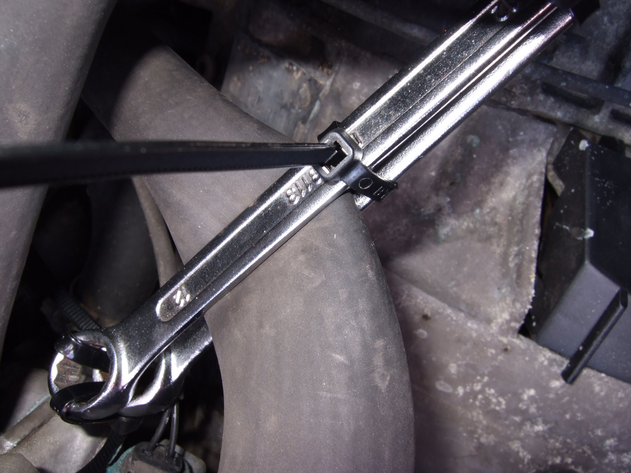

So hatte ich mir dann unterwegs an beiden Schläuchen beholfen, um aus eigener Kraft nach Hause zu kommen:
- wiederholtes Nachfüllen war aber trotzdem nötig.
Kurzschluss der beiden Schläuche könnte aber helfen, die Zeit bis zum Ersatz des WT zu überbrücken und das Auto fahrbereit zu halten.
