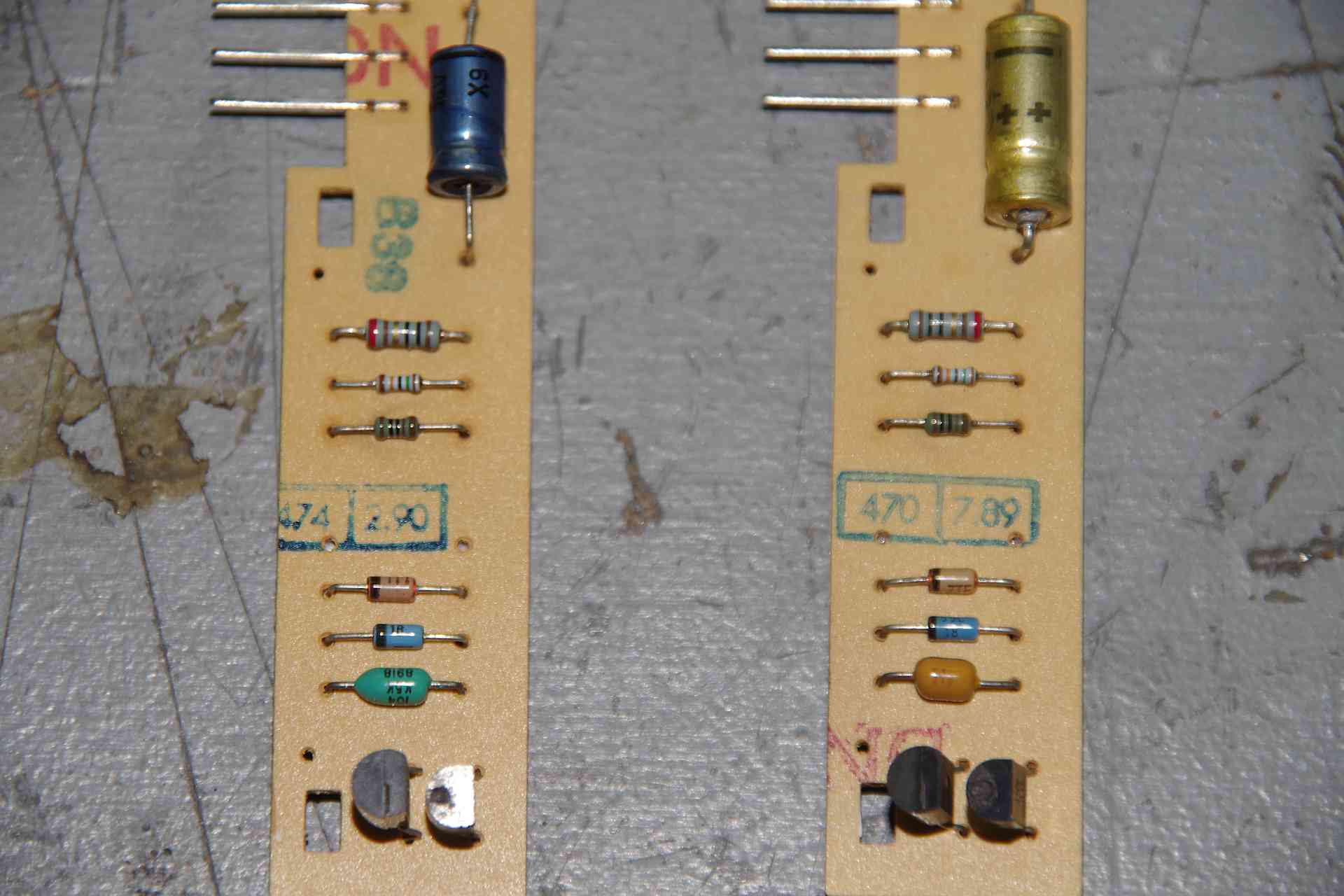

Beim Cluster MY91-, also BJ10/1990- kann ich dieses Fehlerbild nachvollziehen. Liegt an dem als (t) im Schaltplan eingezeichneten und als Lampentest Zeitschalteinheit beschriebenen Teil.
Dieses hat bei mir ein arg temperaturabhängiges Verhalten - Anstatt wie beschrieben nach 2sek die beiden Bremswarnbirnen abzuschalten, dimmt es diese langsam runter. Im Sommer dauert es 20sek, im Winter 5min.
Ein Cluster für MY90, also vor BJ 10/90 hat diese Zeitschalteinheit aber nicht.
Zarter Widerspruch. :redface:
Das sind diese Zeitschalteinheiten, die Stempel kann man ja erkennen.
Aber kratzecke meinte hier ja auch das die nicht unbedingt im Schaltplan verzeichnet sind.
Oh weh, diese Platine ist ganz schön vergraben, Cluster ausbauen und dann noch die eine Seite zerlegen, nur wegen so nem faulen Kondi asdf
Echt? Da habe ich das Ding über 20 Mal umsont ausgebaut :rolleyes:
Na egal, sind ja nur 7 Schrauben.
Ich auch. Ca. 18x
