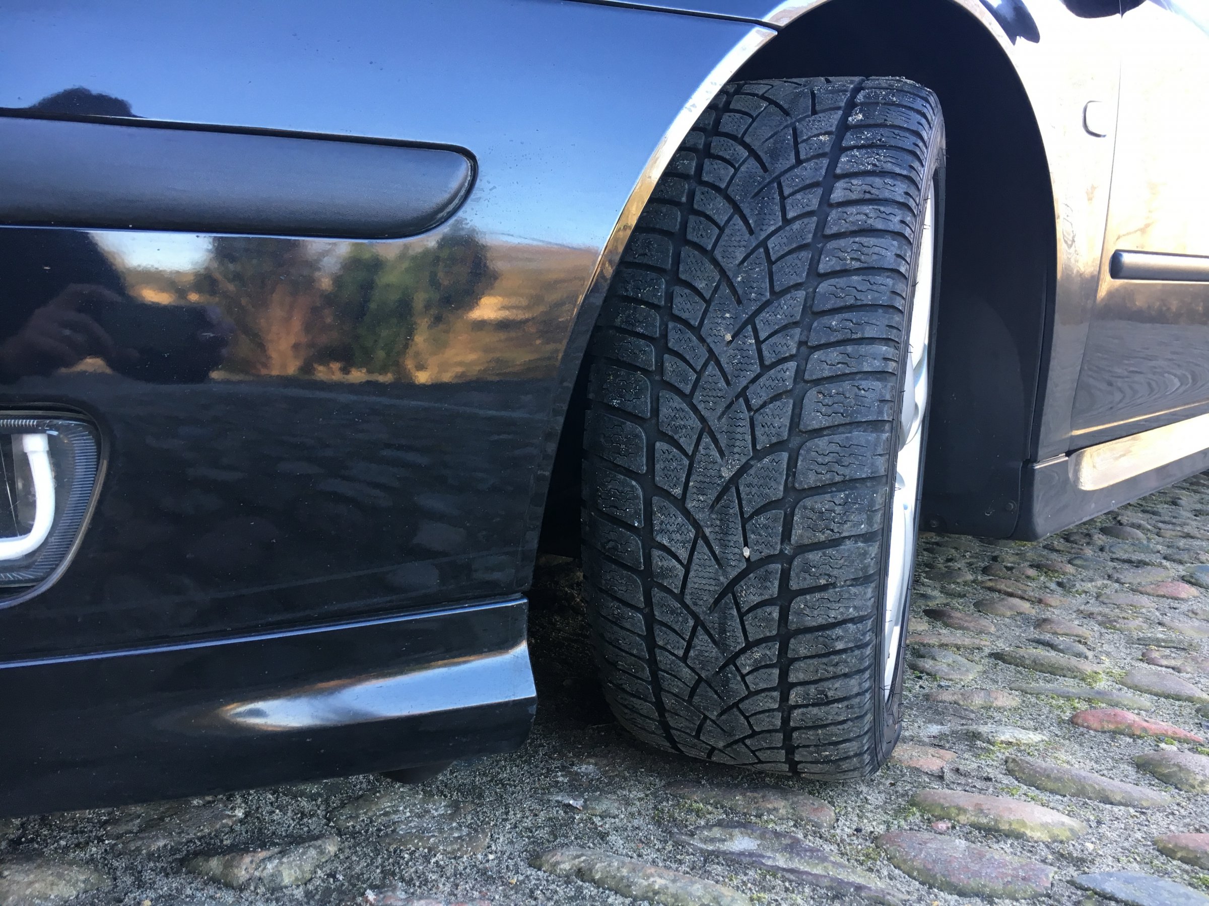

1) Sommer- und Winterfelgen sind bei mir 17'er mit 225igern. Normalerweise fahre ich im Winter immer einen Reifendruck von 2,4. Wenn ich mir den Reifen anschaue, ist er aber an der Vorderachse außen stärker abgefahren. Was fahrt ihr denn für Drücke?

[ ..] Wenn ich mir den Reifen anschaue, ist er aber an der Vorderachse außen stärker abgefahren. [ ..]
Spricht das nicht für zuviel Vorspur?

Wenn es wirklich nur die Außenkanten (und nicht beide äußere Kanten) sind, würde ich auch bei der Achsgeometrie ansetzen.

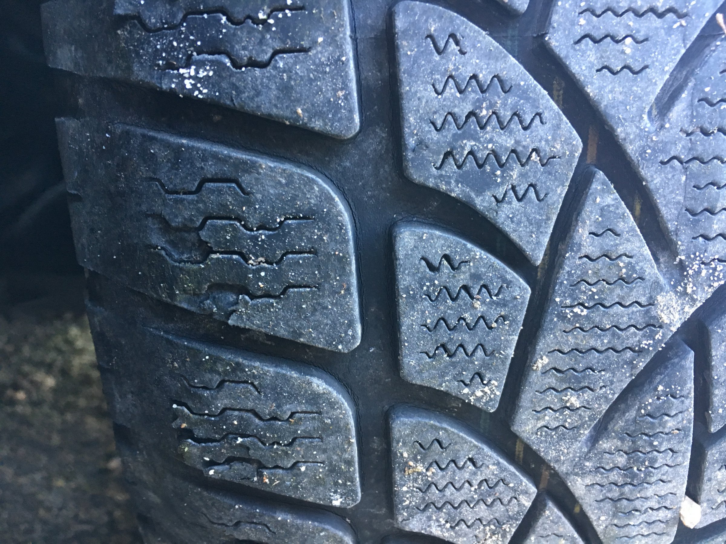

Heute endlich Zeit zum Nachschauen: Außen- und Innenseiten sind gleichermaßen abgefahren. Interessanterweise auf der Fahrerseite innen ziemlich stark.
Das passt dazu, dass er immer leicht nach rechts zieht. Hatte damals angenommen, dass das über die mitlenkende HA geht, da die verstellt war: erneuert und danach Spur- und Sturz wieder neu einstellen lassen. Zog aber immer noch leicht nach rechts. Zwei Reifenhändler gaben an, da könne man nix machen. Nach ca. 40.000 km mit dem Winterreifensatz ziemlich sichtbar...
Ganz abgesehen, dass offensichtlich weder den TÜV, noch meinen Reifenhändler interessiert, dass kaum mehr Profil ist und sich die Außenseite beginnend pellt. Werde zurück in D die Achse neu bereifen, da derzeit in DK.

Frage: Wie alt sind denn die Reifen ?
Ich sehe da zwischen den Profilblöcken schon eine Neigung zu Rissbildung.. das könnte wohl ins Auge gehen.

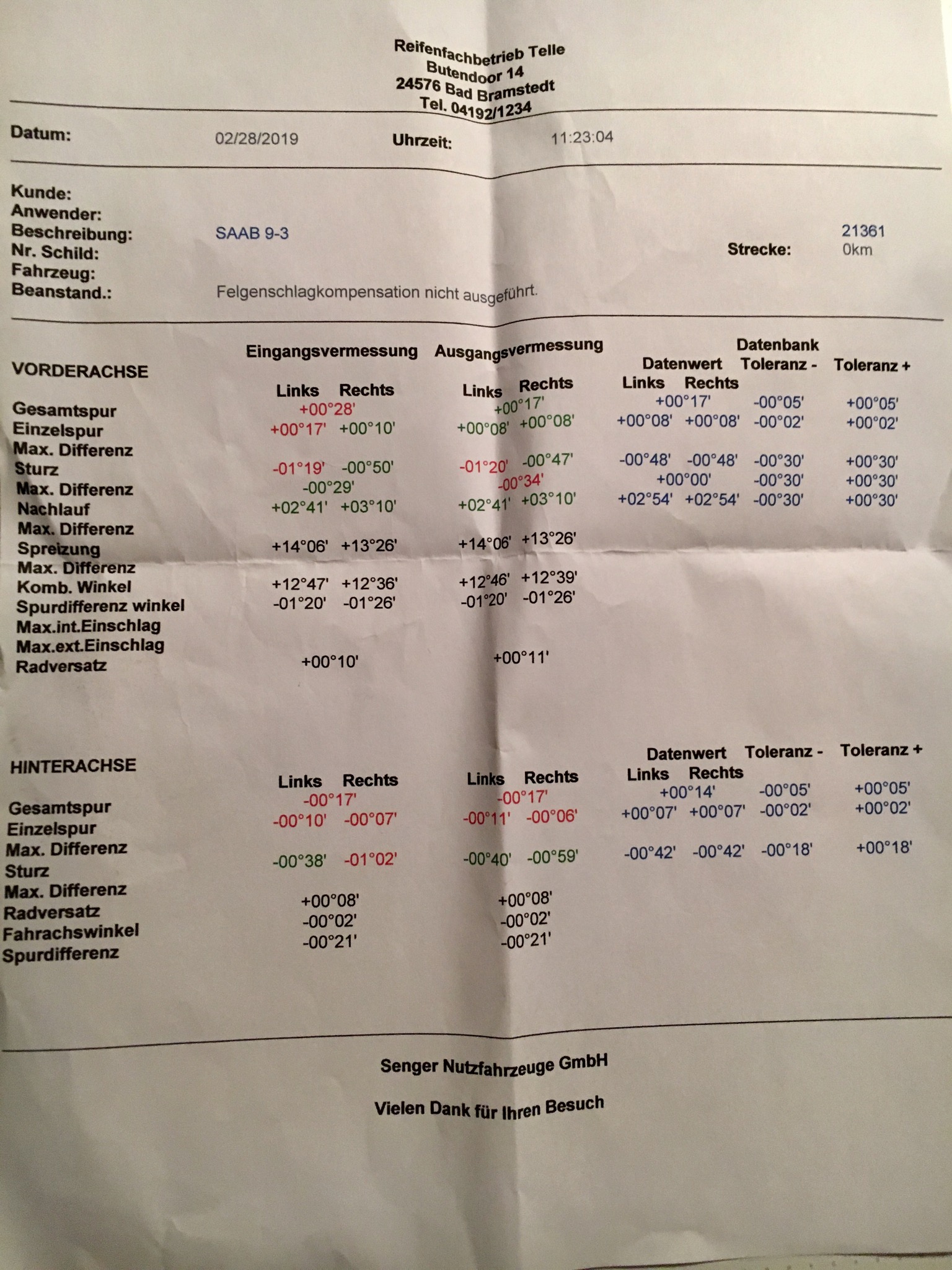

Mojn,
der nächste Reifenhändler hat sich in Verbindung mit den neuen Gummis daran probiert, den leichten „Zug“ nach rechts zu korrigieren. Auch er musste passen. Laut seiner Auskunft ist die Spurschraube nahe dem oberen Federbeinende schon komplett reingeschraubt. Kann man da was machen? Anbei das Vermessungsprotololl.
