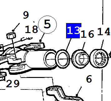

Hier der versprochene Hinweis zum Axialspiel:
https://www.saab-cars.de/threads/lenkrad-axialspiel.22332/#post-542729
Ich musste an die Stelle zum Glück noch nicht ran, weil der Prüfer es zwar manchmal bemerkte, aber nie als EM monierte, aber wenn ich mir die ganze Konstruktion anschaue, frage ich mich (wie damals) immer noch, ob wirklich dieser Schlossring die Ursache für das Spiel ist, oder doch eher diese "Scheibenfeder" Nr. 13 (Teile-Nr. 4505723 NLS 5335658):

Super und vielen Dank dafür. Ich lasse meinen TÜV einfach in der Werkstatt machen. Dann ist Ruhe:D
