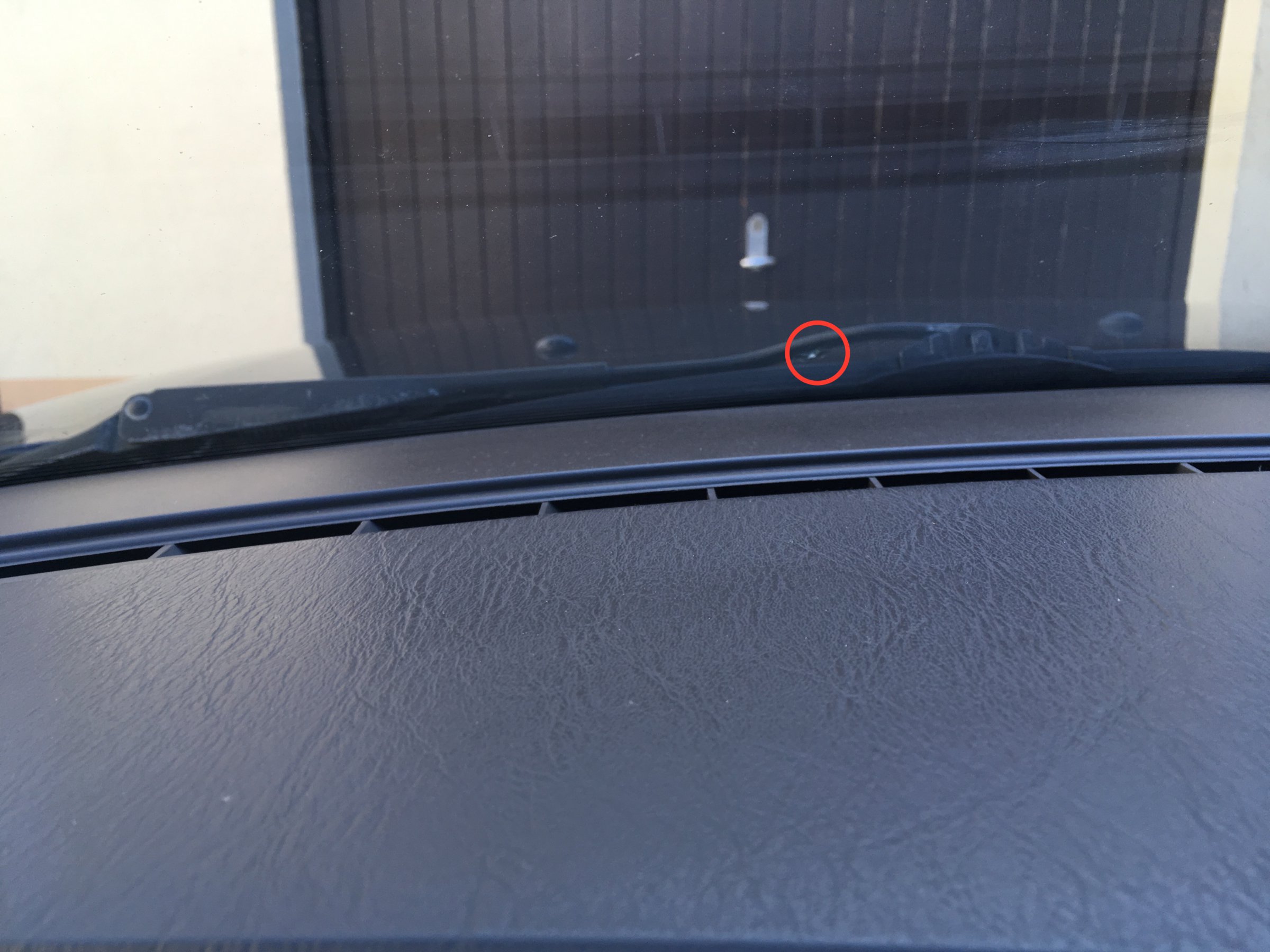

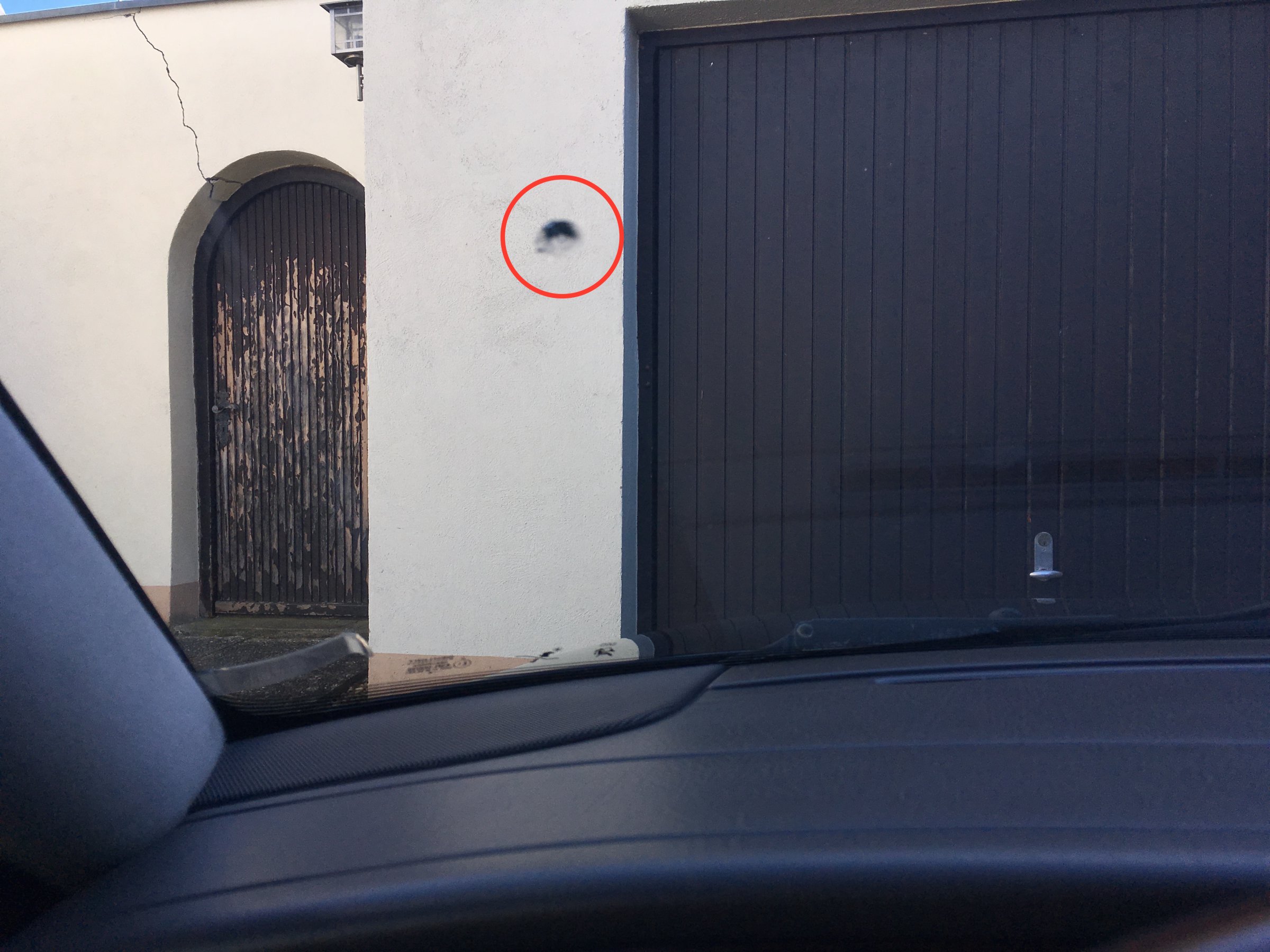

Am Wochenende ist es leider passiert. Ein riesen Knall und ein fetter Steinschlag.
Gestern über die HUK einen Termin für heute beim Carglas geholt und dann ist folgendes passiert:
Der Carglas Experte holt eine Schablone und verkündet alles gut, ist nicht im Sichtfeld (?????) aber man wird vielleicht nachher noch etwas sehen. Dann wird er fündig und endeckt einen winzigen Steinschlag unten am Scheibenwischer. Diese Stelle ist nach seiner Schablone sehr wohl im Sichtfeld und es muss unbedingt eine neue Scheibe her.
Ich habe ihm gesagt, dass der 2. von ihm endeckte Steinschlag wurde nicht einmal vom TÜV beanstandet und die Plakette erteilt. Ein leises Lächeln.
Wie auch immer, der Steinschlag vom Wochenende darf er wegen dem anderem Steinschlag laut Gesetz nicht reparieren und eine neue WSS muss eingebaut werden.
Dass irgendwann eine neue WSS nicht schlecht wäre ist mir schon klar.
Aber ich mache mir fast mehr Sorgen über meinen Sichtfeld und überlege einen Termin beim Augenarzt zu holen. Beim Fahren sehe ich sehr wohl den Steinschlag links und den anderen unten gar nicht.
Und, nein, missverstanden habe ich den Mann nicht - mehrmals nachgefragt.
Nach den (leider nicht sehr guten) Fotos zu beurteilen, hat der Mann recht oder will er eine neue WSS verkaufen? Und wenn schon WSS ist Carglas eine zuverlässige Adresse?
Ich hatte irgendwie kein gutes Gefühl.
Vielen Dank für das Feedback!IMG_1900.thumb.JPG.5b79ba557e0aa8d89cb15e8f76f23bb7.JPG IMG_1901.thumb.jpg.20803c8e6198a3763dfa1fe87a474f17.jpg

leider hat der Typ von Carglas recht. siehe:
https://www.motorsport-total.com/auto/news/ratgeber-steinschlag-auf-der-windschutzscheibe-15102602
Der große Steinschlag befindet sich links außerhalb des Sichtfeldes, der kleine unten befindet sich im Sichtfeld und zu nahe am Rand.
Laut techn. Vorgaben KO für Deine WSS.
Sorry
Wenn, dann ist Steinschlag Bild 2 im Sichtfeld - vielleicht ein Missverständnis?
Ok - vergiss es...
Ok - vergiss es...
Dachte ich genau so wie Du. Aber für das Gesetz ist der Sichtfeld eines Fahrers anders als man denkt (sieht).

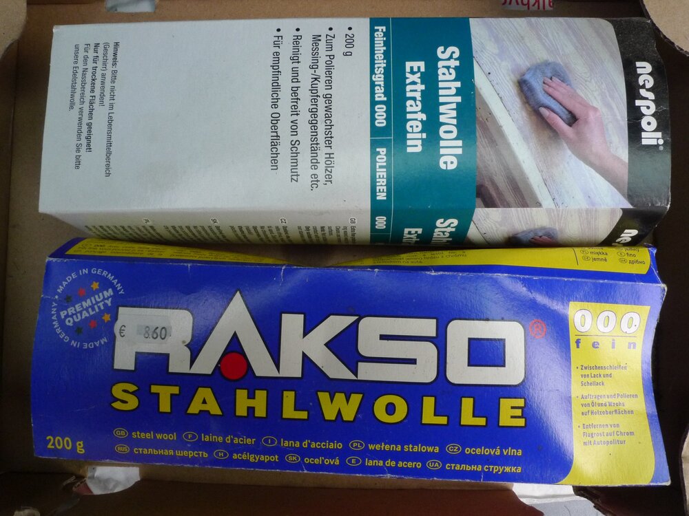

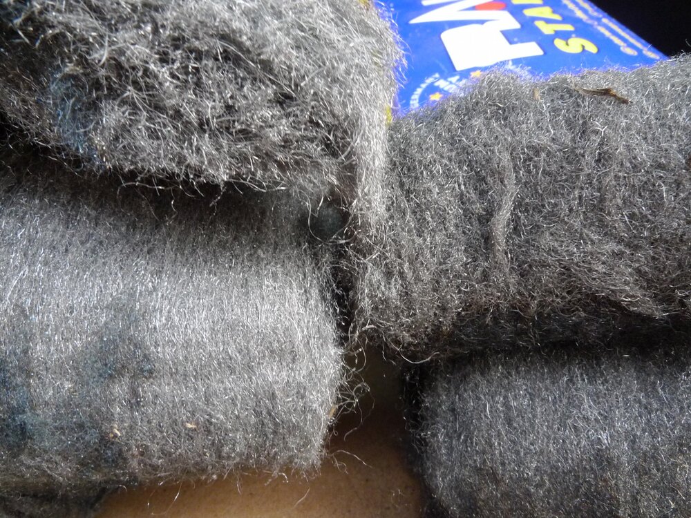

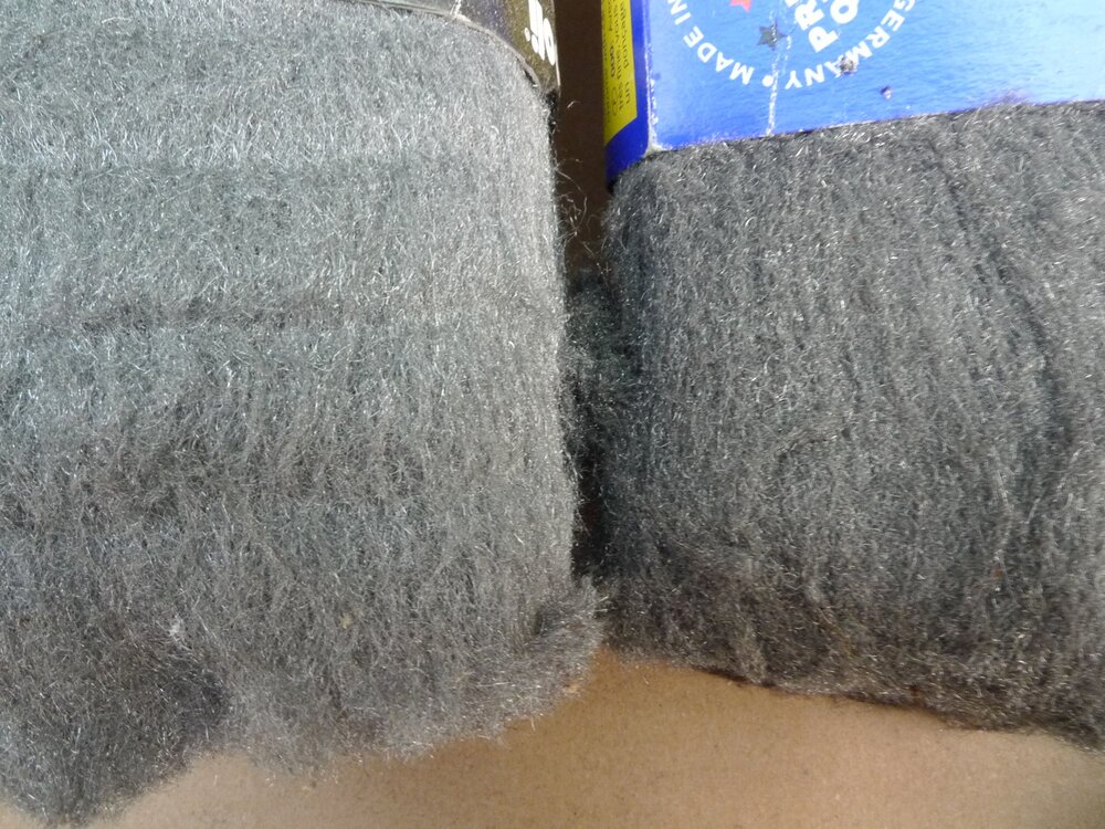

Also, ich schwöre auf Stahlwolle 000 oder 0000, (drei -oder vierfach Null), das reinigt sehr gut. Damit gehen auch problemlos die Überreste bzw die Abdruckstellen von Saugpinökeln (Navi) von der WSS rückstandsfrei runter.
Ehe jetzt ein Sturm der Entrüstung losgeht --- den Tip erhielt ich vor langer Zeit von einem Fensterrestaurator, der millionenteure Kirchenfenster betreut. Die Wolle wird im übrigen auch als Poliermittel für spiegelnde Schelllack- Oberflächen verwendet.
In unseren Gehirnen ist die Wolle als Scheuermittel gespeichert, das stimmt auch für die groben Wollen; aber es kommt eben auf den Feinheitsgrad an, der macht den Unterschied. Bei mir ist seit Anfang der neunziger Jahre die feine Stahlwolle 1 x jährlich vor dem Winter im Einsatz, ohne grosse Anstrengung macht es wirklich super sauber. Rückstände (oder gar Kratzer) gibt es keine, anders wie bei Sidol und Konsorten.
