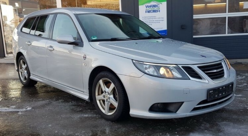

Nach etlichen Jahren der Sehnsucht steht er nun endlich vor der Tür. Mein 9-3 1.9 TTiD.
Vor 10 Jahren Probe gefahren und mal wochenendweise zum ausgiebigen Testen ausführen dürfen. Seit dem infiziert. Jeder kennt die Tiefschläge und Gemeinheiten des Lebens durch die man muss, so hat es nie für einen eigenen Saab gereicht. Aber jetzt endlich...glauben kann ich es noch nicht wirklich :-) Verdiente Belohnung würde ich sagen.
9-3 1.9 TTiD Sportkombi
Vector
Baujahr: 2008
220.000 km
Automatik
Farbe: Silber (angeblich), hat ein wenig blau mit drin. Auf dem Foto sieht es nach dreckigweiß aus.
Jetzt erstmal ein paar Kleinigkeiten richten, da ist mal jemand auf Tuchfühlung gegangen. Das Navi könnte ein Update vertragen (DVD). Und am nächsten Dienstag zur Inspektion. Und hoffen, daß der Händler mich nicht veräppelt hat und tatsächlich alles in Ordnung ist. Gab bei der Besichtigung einige Schwierigkeiten, die gezeigt haben, das der Typ im falschen Job ist.

Schickes Auto! Den hatte ich sogar in meiner Merkliste:biggrin:. Die Aufkleber hinten an der Blende für die Auspuffsrohre müssen aber unbedingt, wenn noch nicht gemacht, weg. Außer es sieht in echt besser aus als in der Annonce.
So schlimm sehen die nicht aus, aber da sind an der Heckklappe noch Spuren eines Eishockey-Aufklebers. Nichts gegen diesen Sport... Aber jemand ne Idee wie ich das schonend wegbekomme?

[mention=12531]StephY[/mention] : Mit einem Fön vorsichtig erwärmen, abziehen, die Klebereste mit Waschbenzin entfernen, danach polieren und gut ist……:smile:……
Glückwunsch zum Saab - die Aufkleberreste mache ich Dir gerne mit Politur weg, kommst in Ostfildern einfach mal vorbei.
