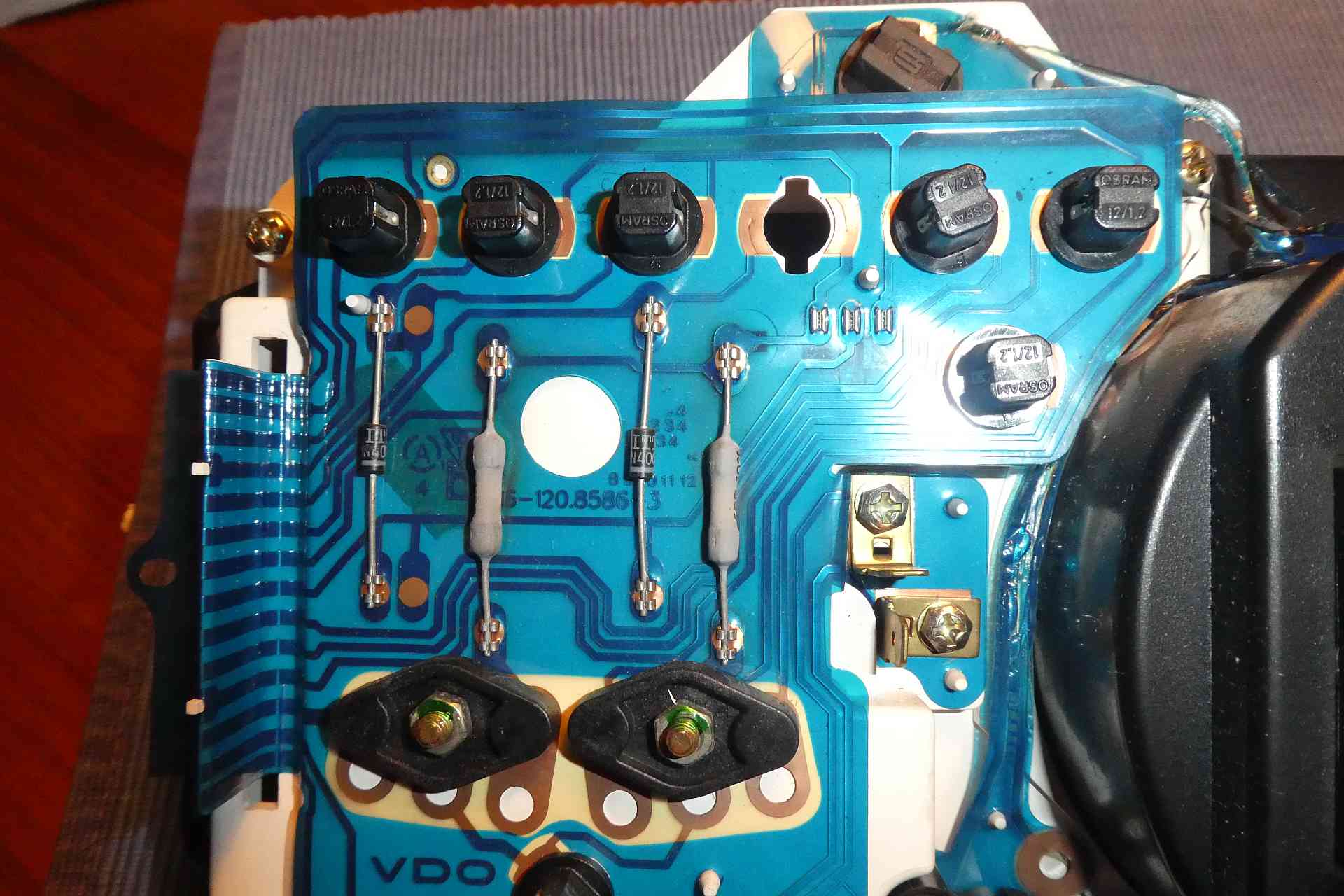

Dreh vorsichtshalber das Lämpchen mal ein paar Grad zurück um ein lokales Leiterbahnproblem auszuschließen. Das Bild zeigt ein späteres Instrument, an der rausgedrehten Handbremsleuchte erkennt man die Kratzspuren.
Hallo jo.gi , durch die Lautsprecheröffnung habe ich diese Spuren auch schon gesehen und habe die Fassung auch schon stückchenweise gedreht, weil ich auch hier ein Kontaktproblem vermutet habe. Dann habe ich per Multimeter geprüft,
ob Spannung dort anliegt und nichts messen können.
