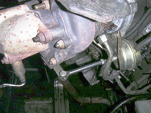

Das drehen des Ladergehäuses (Garrett) war kein Problem, etwas Arbeit hat die Anbindung der Druckdose des Wastegates gemacht. Habe das dann aber mit einer Verlängerung orfentlich hinbekommen.

Die lösen, Wastegate abnehmen, dann drehen. Wastegate-Druckdose an "passender" Stelle wieder montieren und Verlängerung bauen, um das Wastegate wieder anzubinden.

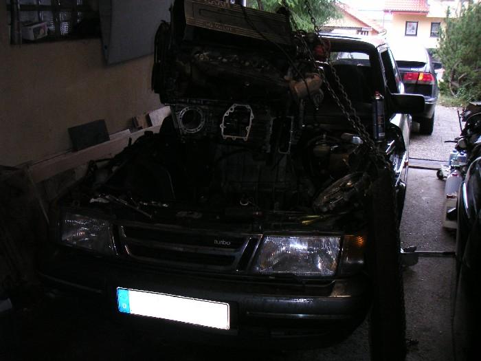

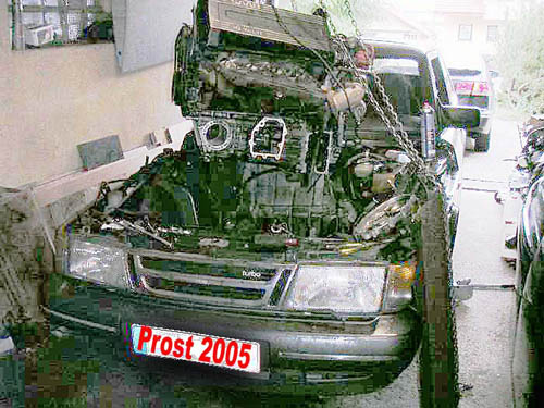

Habe am Wochenende ein Foto von meiner Wastegate-Druckdosen-Anbindung geschossen. Vielleicht hilft das beim Umbau weiter... :pcspecialist:
Und weils so schön ist, hier noch ein Bild... :jump:

Ja lieber Erik, nachdem ich bei Deinem Foto Nr. 2 nur "Neger im Tunnel" erkennen kann, hab ich mir gedacht: Ich versuchs mal mit Bildbearbeitung etwas aufzupäppen.
Es sind allerdings zuwenig Pixel vorhanden ! Wenn du mir das Foto in Originalgrösse mailst, versprech ich, dass ich's noch etwas besser kann. ;-)
Also anbei Dein Foto nochmal zum Vergleich.
Grüss Dich Gerd und guten Rutsch !
PS: Hab das zweite Foto auch noch etwas sichtbarer gemacht.
