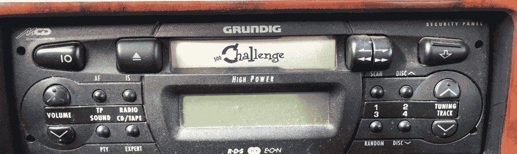

Zur Not kann ich mit einem Grundig 500 Challenge (ebenfalls Wechslersteuerung) versuchsweise aushelfen - damit man wenigstens etwas eingrenzen kannGrundig500Challenge.thumb.jpg.8570b179feaf80dd8c1b0554caf09d9c.jpg
