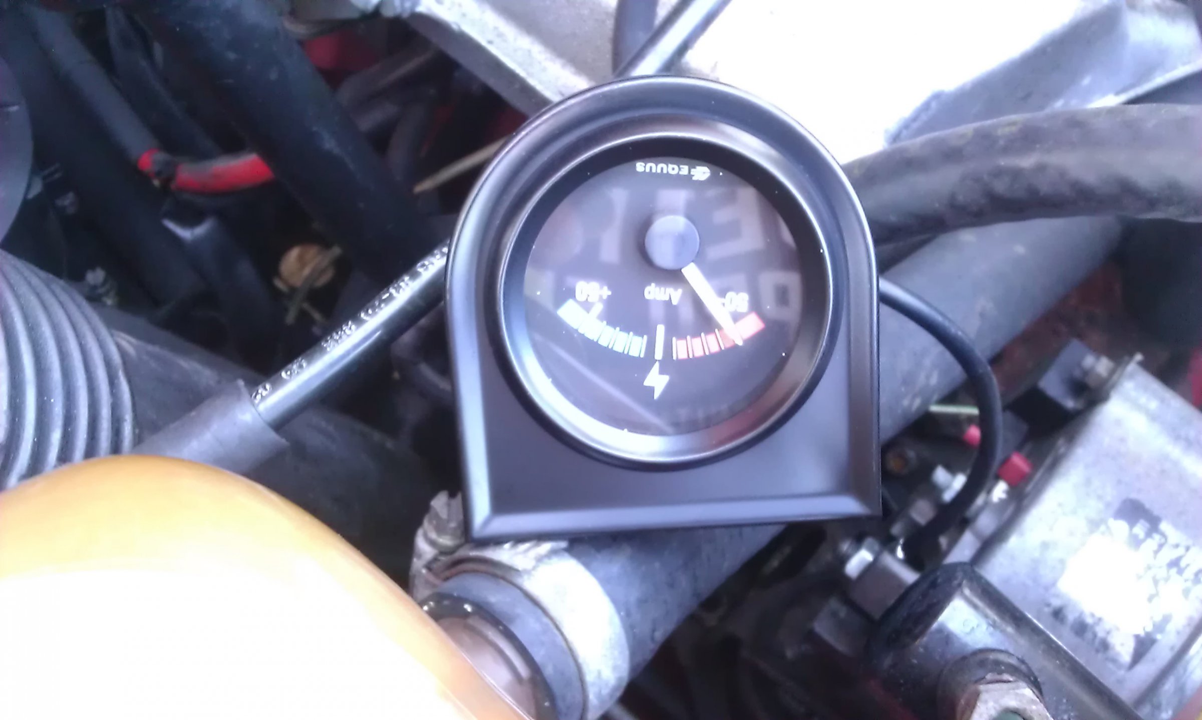

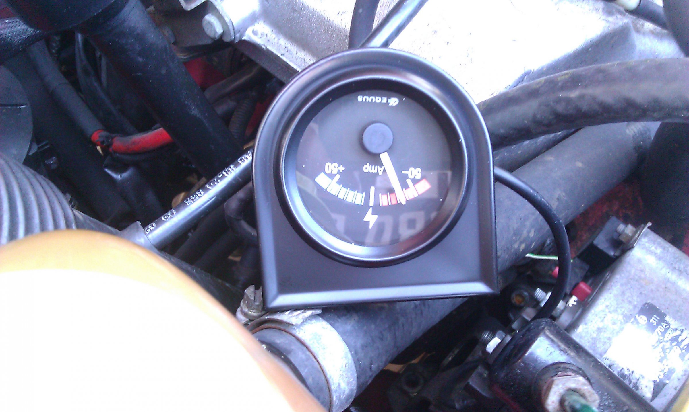

ich hänge mal 2 Bilder an, die ich gerade an meinem Fahrzeug gemacht habe, ich habe ein popeliges Zusatzamperemeter aus der Bastelkiste direkt an der Lima angeschlossen.
Bild 1106 im Normalbetrieb mit Licht, Sitzheizung, Motorelektronik. Bild 1107 mit allen möglichen Verbrauchern.
Ob man nun so, oder mit einem High Tech Zangenamperemeter misst, in Verbindung mit einigen der sehr Kompetenten Vorschreibern hier erarbeiteteten Lösungsansätzen ist es dann eigendlich ein leichtes den Fehler zu finden.
