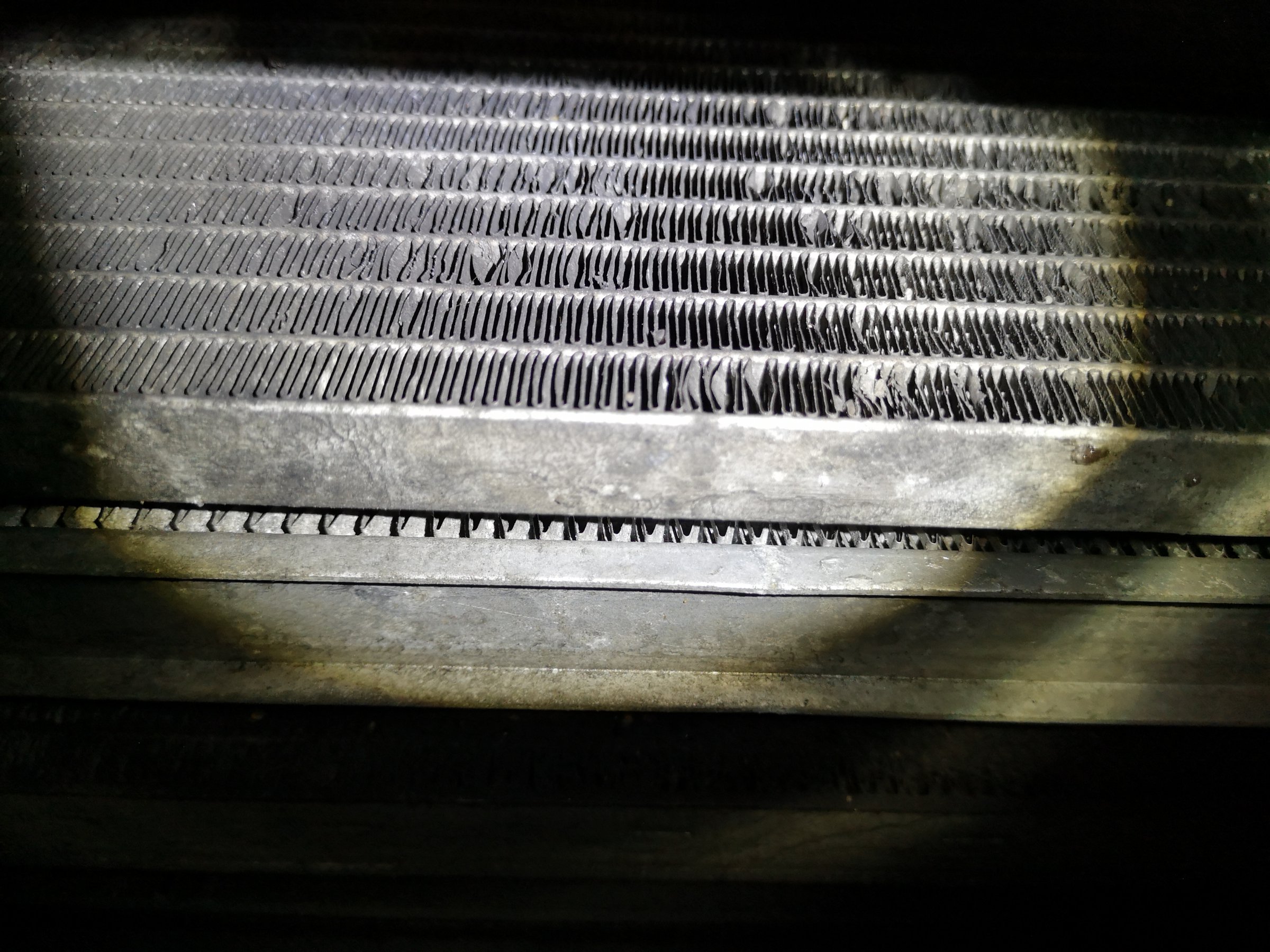

Wie sieht dein Klimakondensator aus?
Das Teil liegt zwischen Kühlergitter und Kühler. Wenn du von unten schaust, solltest du den Zustand sehen.
Am Meisten bekommt der Kondensator wegen Steinschläge usw. Schaden. Kostet nicht die Welt.

Kann der Kondensator nicht auch mit weniger Aufwand in Augenschein genommen werden? Wenn der schon viele Einschläge hat und vlt. eine Austrittsstelle zu sehen ist, würde ich den gleich tauschen und dann neu befüllen lassen...

Werde heute Abend mal, soweit das ohne viel Aufwand möglich ist, nachsehen, in welchem Zustand der Kühler ist. Ggf. poste ich ein Foto. Danach wird es wohl in die Werkstatt gehen.

So, hier ist mal ein Bild vom Kühler. Grobe Schäden oder eine Austrittsstelle sind nicht zu sehen. Für mich sieht der noch ok aus. Habe nochmal kurz das Ventil gedrückt und da hat es wieder kurz gezischt.
Nützt nichts, jetzt geht's erstmal in die Werkstatt. Auch weil ohnehin evakuiert werden muss.

es gibt Neuigkeiten...es ist der Kondensator, wie viele hier schon vermutet haben:-) Das gute daran ist, das er doch wesentlich günstiger als zum Beispiel der Kompressor ist. D.h. ich werde den nun tauschen und dann neu befüllen lassen.
