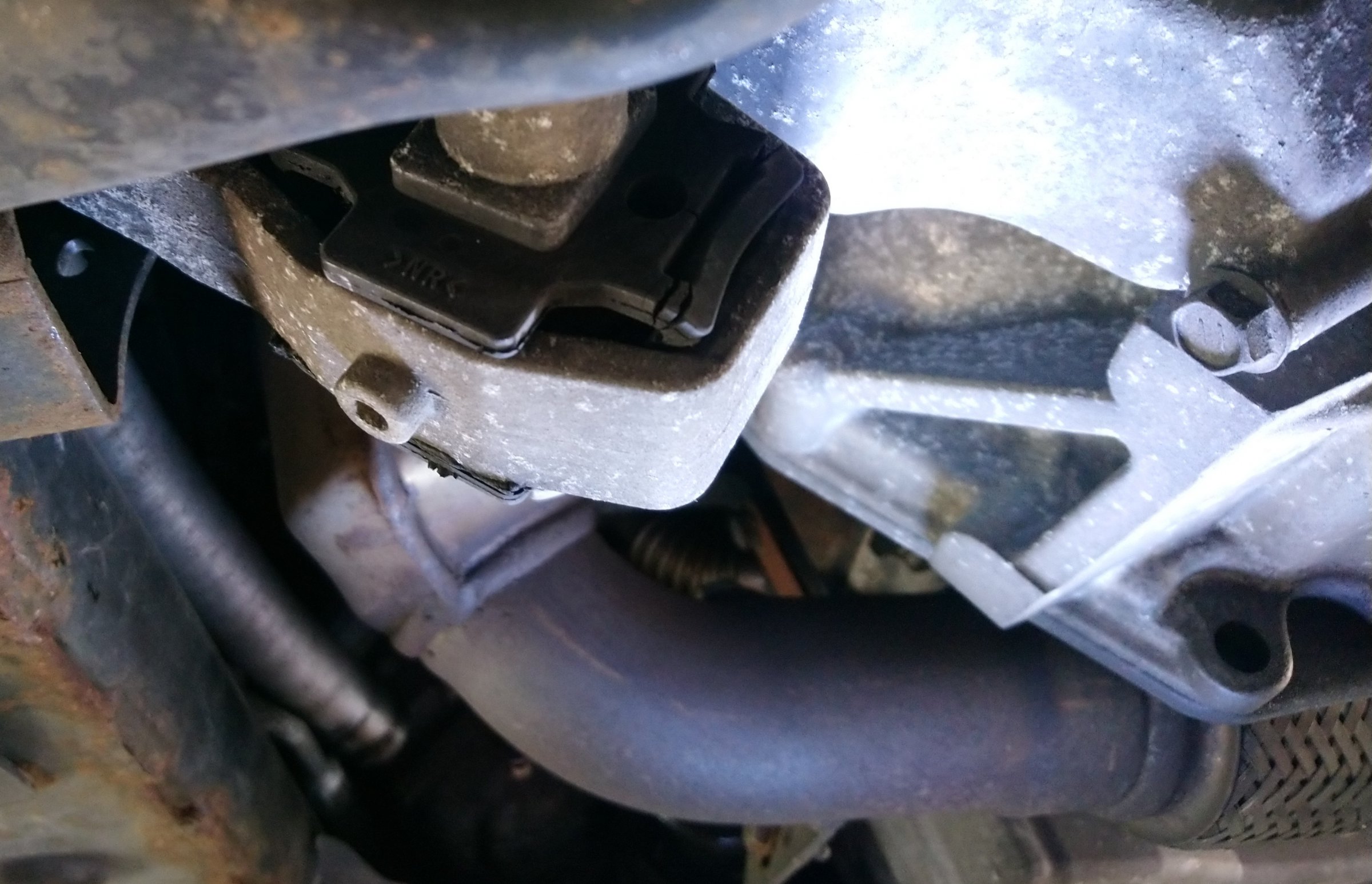

Die vordere untere linke Motorlagerung ist hinüber ..
Welche meinst du denn damit? Vorne den Drehmomentstab zum vorderen Querträger? Oder das links an der Batterie?
Unten Fahrerseite. Hab mal ein Bild gemacht. Der Gummi ist komplett locker
Also der Stab zum Querträger. Schau dir das Teil mal genau an. Der ist so gebaut, dass auch eine neue "Buchse" auf den ersten Millimetern kaum Kraft aufbringt (durch den Spalt), und dann steigt die Federkennlinie stark an. Im Leerlauf sollte das Teil IMHO gar keinen Einfluss haben. Da muss der Motor ruhig auf seinen beiden Lagern und dem des Getriebes stehen.
Das ist doch nur die Drehmomentstütze. Sie stützt nur bei Lastwechsel ab.
Im Neuzustand hat das Ding zwischen Gummi und Alurahmen unten ca. 2mm Luft.
Bei meinem hing das Teil unten komplett auf Anschlag. Ursache: Getriebelager war in zwei Teile zerrissen. Als wir das erneuert hatten - geht recht einfach, wenn man einen Motorkran oder ein Hilfsjoch hat- konnte eine neue Drehmomentstütze problemlos erneuert werden.
Bei einem zweiten 9-5 hatte der Vorbesitzer statt der Gummiteile die Variante aus PU verbaut. Ist günstig, aber nicht im Sinne der Ingenieure. Bei dem Wagen war das Getriebelager auch hinüber.
will sagen:
Wenn die Drehmomentstütze wie abgebildet aussieht, würde ich immer wieder auch das Getriebelager wechseln. Ach ja, Zustand des Getriebelagers im eingebauten Zustand sah gut aus. Erst nach Demontage konnte man sehen, dass Ersatz nötig war.
