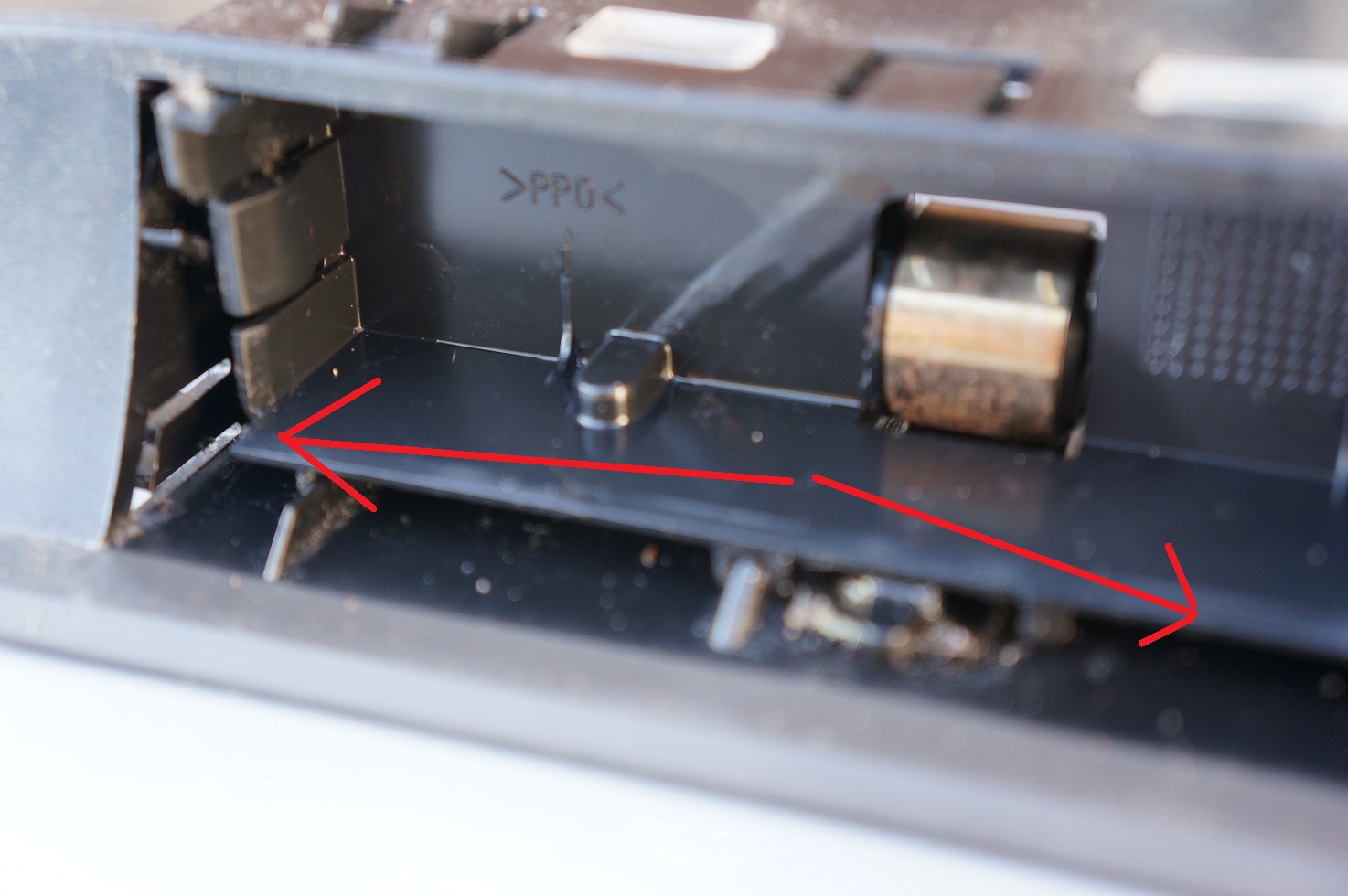

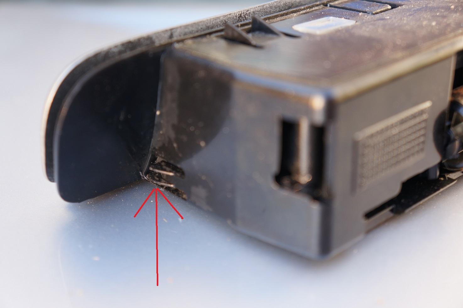

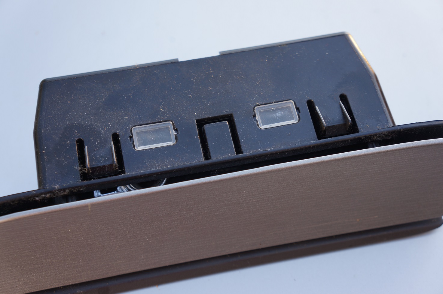

Hoffe das ist hier zu erkennen. Rastenasen unten links und rechts an der Seite und dann oben zwei grössere. Mit den unteren anfangen, dann Unterseite vorziehen und die Oberseite kommt dann mehr oder weniger automatisch raus.saab95-ablagefach_5.thumb.JPG.6f5785d73d447a121578c4ef82e6063f.JPG saab95-ablagefach_4.thumb.JPG.72181a15917bc54226e7910b0d653237.JPG saab95-ablagefach_3.thumb.JPG.3b38d13fab43c8ccb8c7920fb227b848.JPG
Hoffe das ist hier zu erkennen. Rastenasen unten links und rechts an der Seite und dann oben zwei grössere. Mit den unteren anfangen, dann Unterseite vorziehen und die Oberseite kommt dann mehr oder weniger automatisch raus.[ATTACH=full]159948[/ATTACH] [ATTACH]159949[/ATTACH] [ATTACH]159950[/ATTACH]
Ich danke dir. Damit sollte ich zurecht kommen
