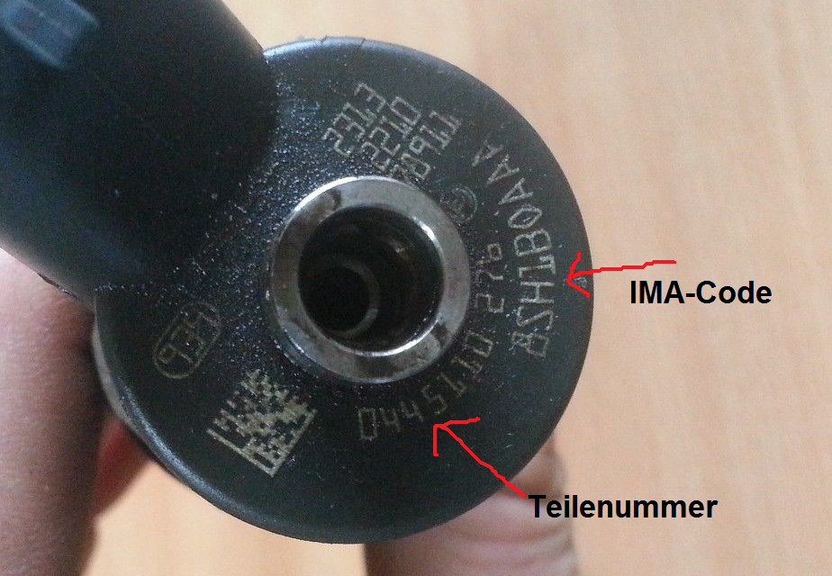

Was braucht die Werkstatt dafür? Ein Code vom Injektor?
IMA-Code. Der steht auf der Einspritzdüse auch immer drauf.

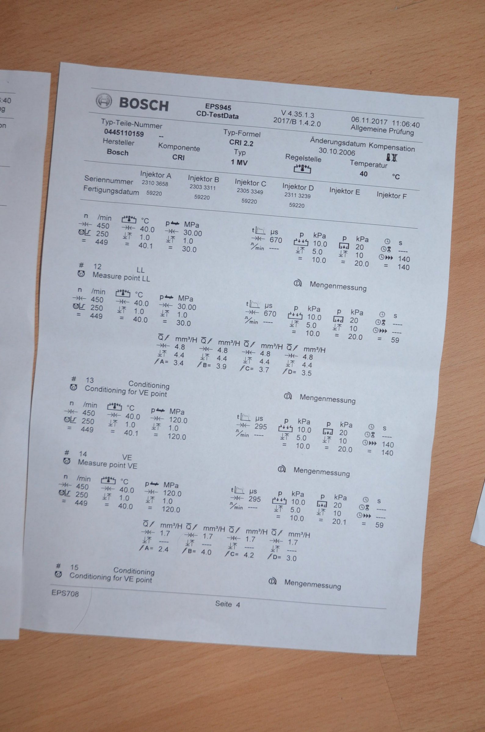

Wenn du den Wagen noch länger fahren willst kann man vielleicht mal beim BOSCH-Dienst alle 4 Injektoren im ausgebauten Zustand auf einem Prüfstand testen und dann hat man ein valides Ergebnis. Kostet ca 30€ pro Injektor.
Ich hatte vom Motortyp Z19DTH bisher 12 Düsen bei Bosch auf dem Prüfstand.
Die Motoren hatten zwischen 175.000-225.000
Von den 12 Düsen waren 2 komplett defekt, 6 außerhalb der Toleranz und nur 4 in Ordnung.

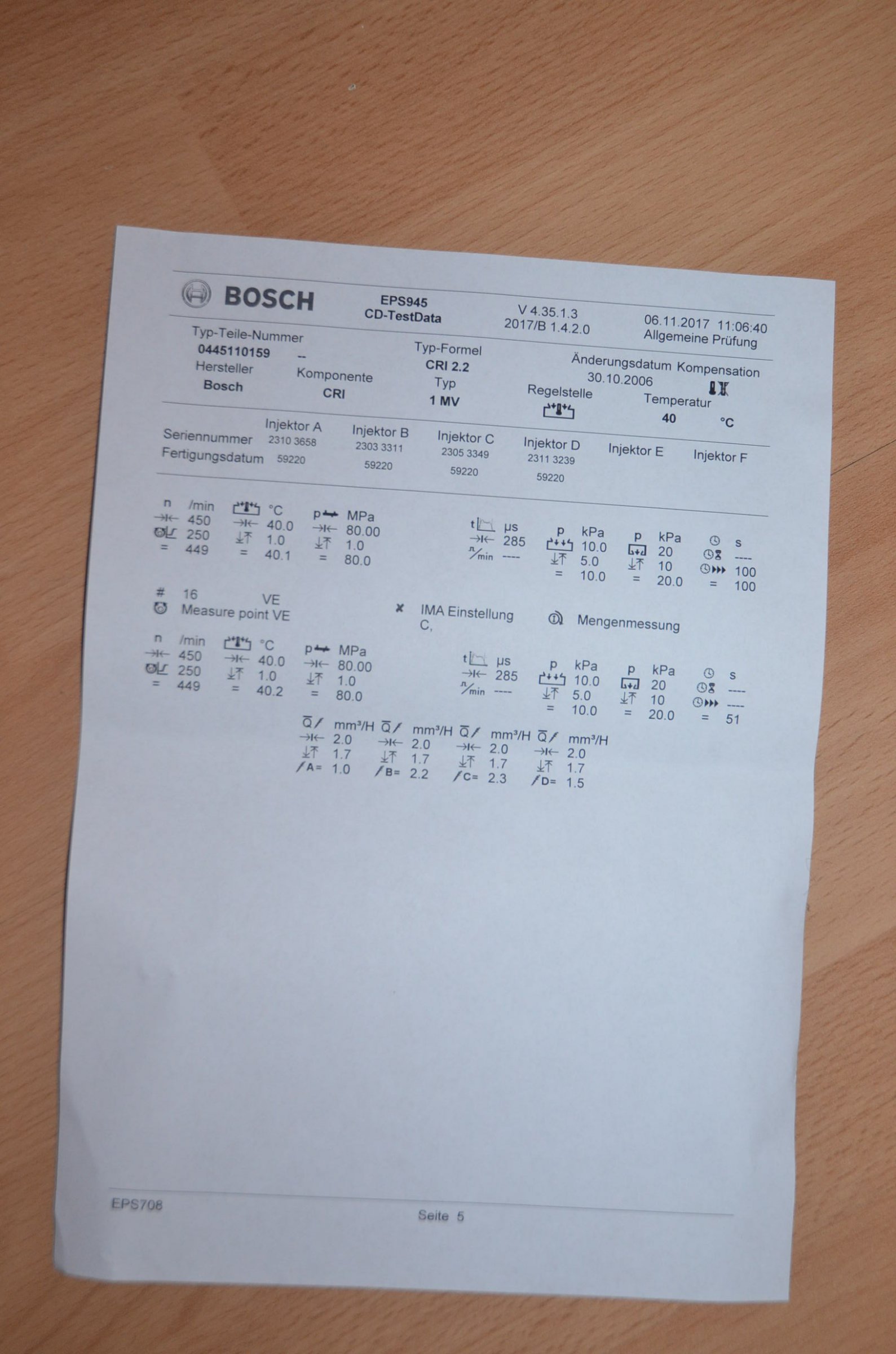

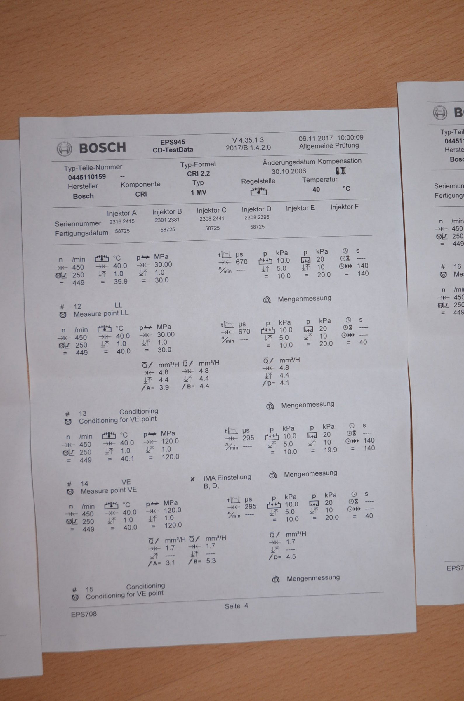

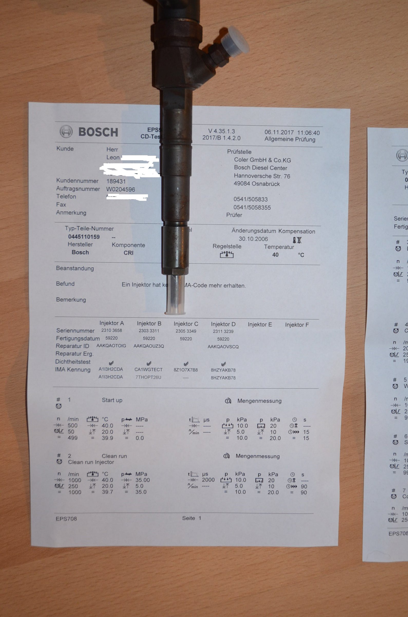

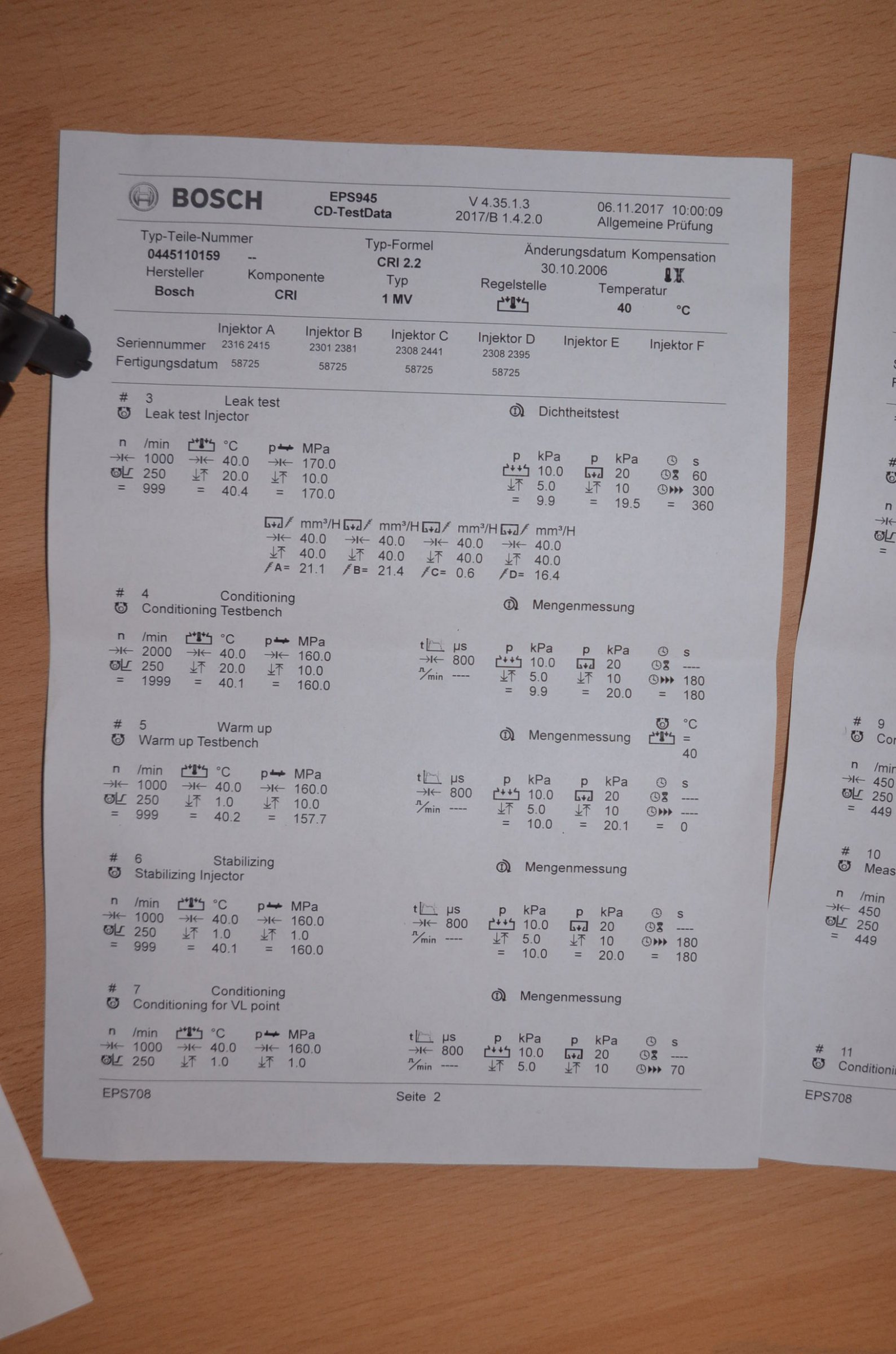

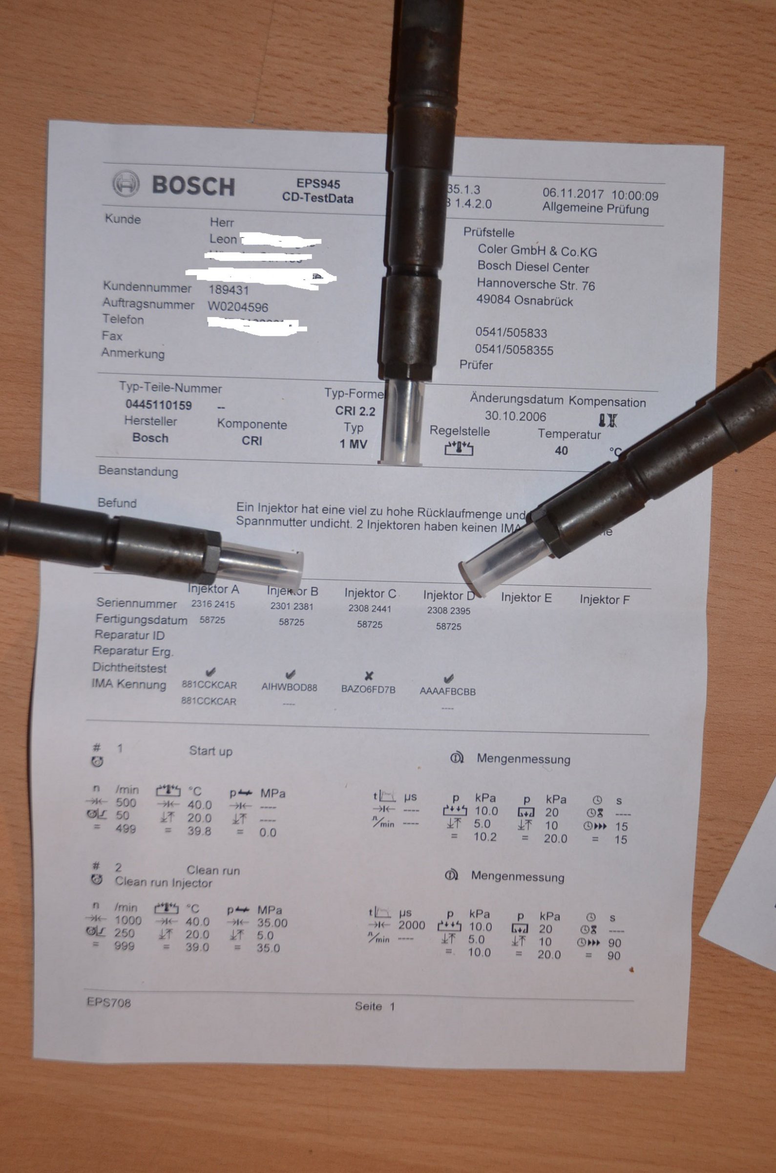

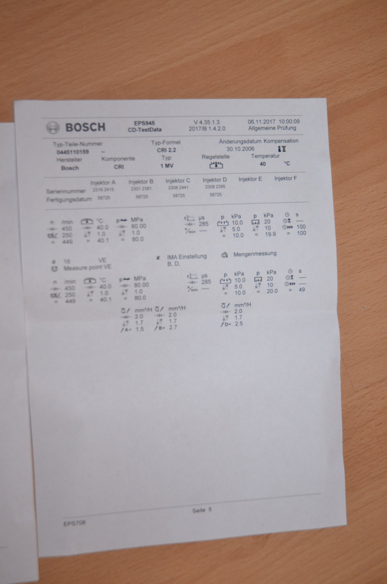

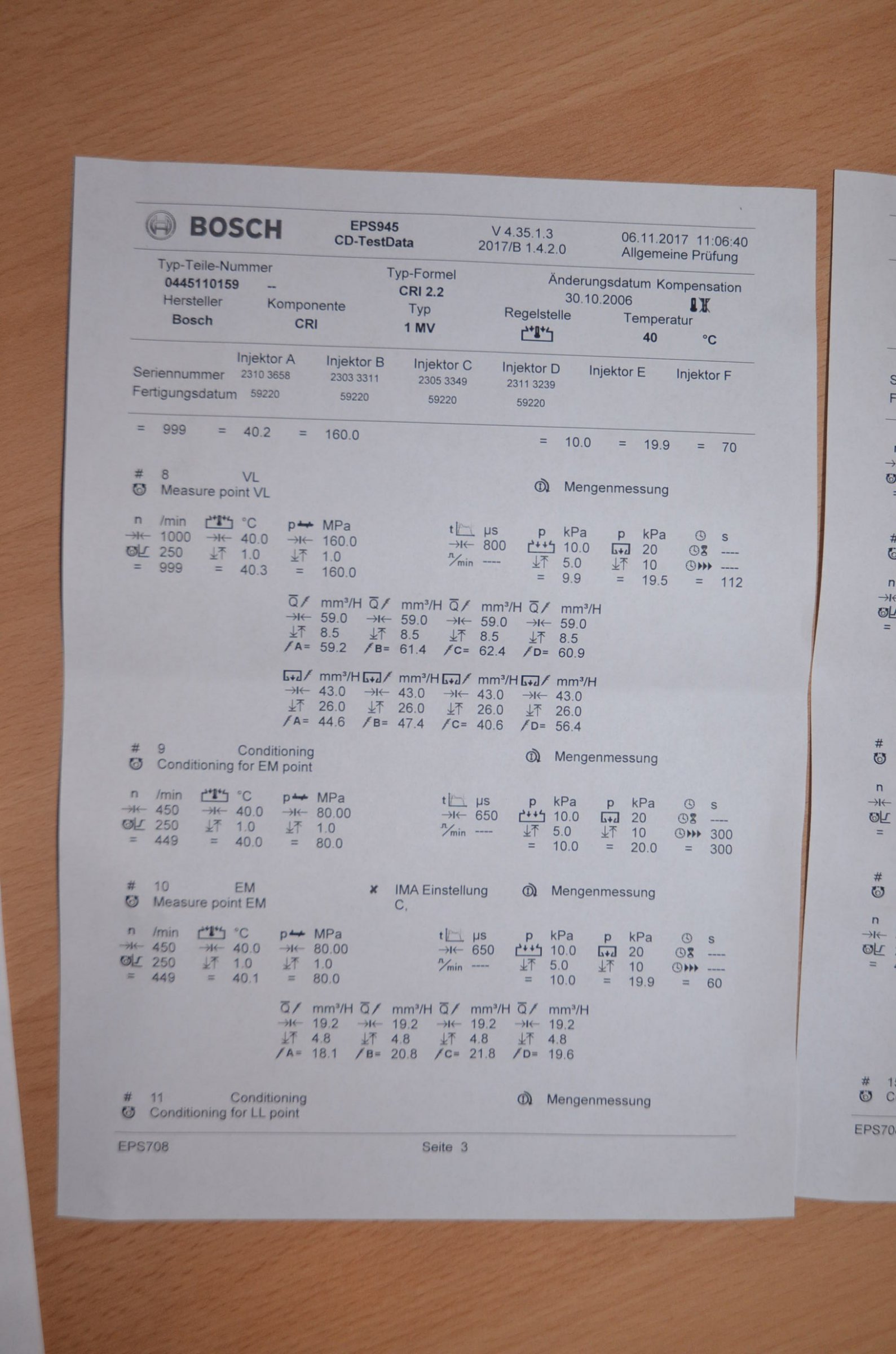

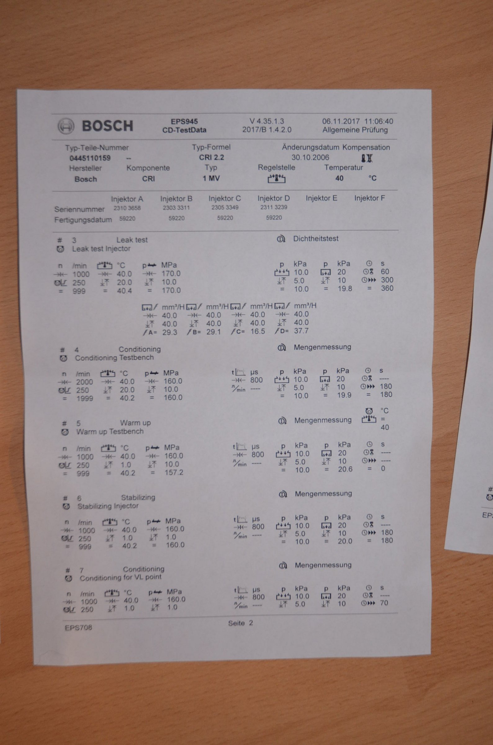

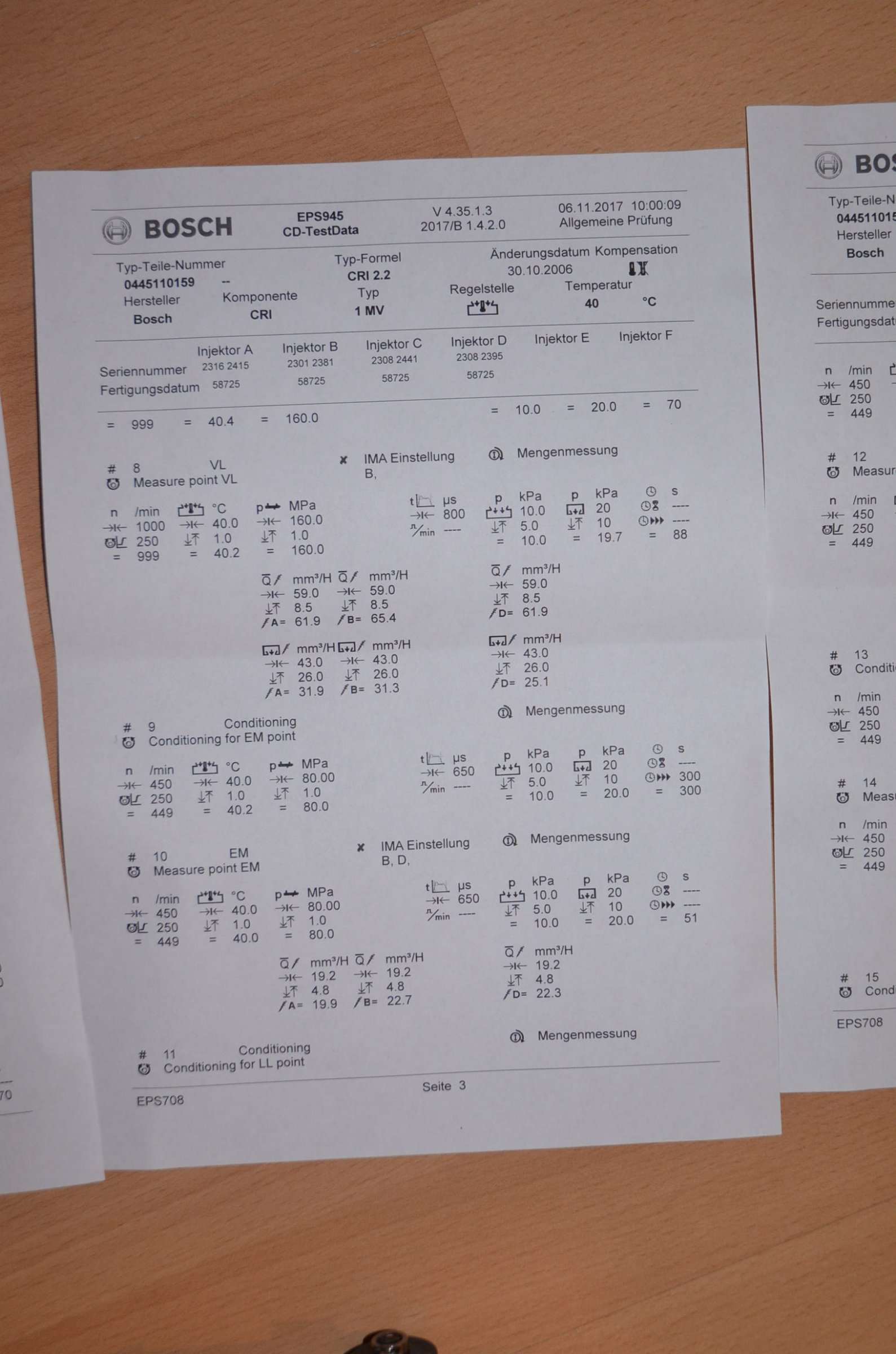

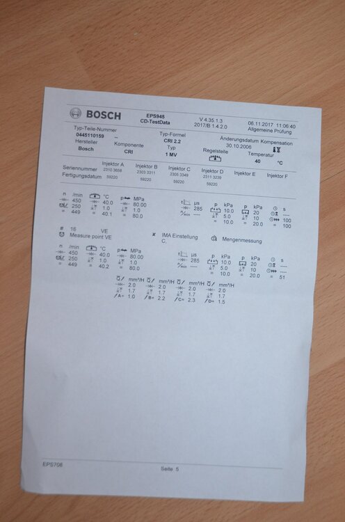

Anbei mal ein paar Bilder wie so ein Prüfprotokoll beim Bosch-Service überhaupt ausschaut.
Bei mir wollte der Bosch-Service damals etwa 150€ für Überholung haben.
Aktueller Preis für eine NEUE (nicht überholte) Düse im Netz liegt bei 185€ (+60€ Altteilpfand)
Musste damals keines der beiden Dinge tun da 4 intakte Düsen übrig geblieben waren.

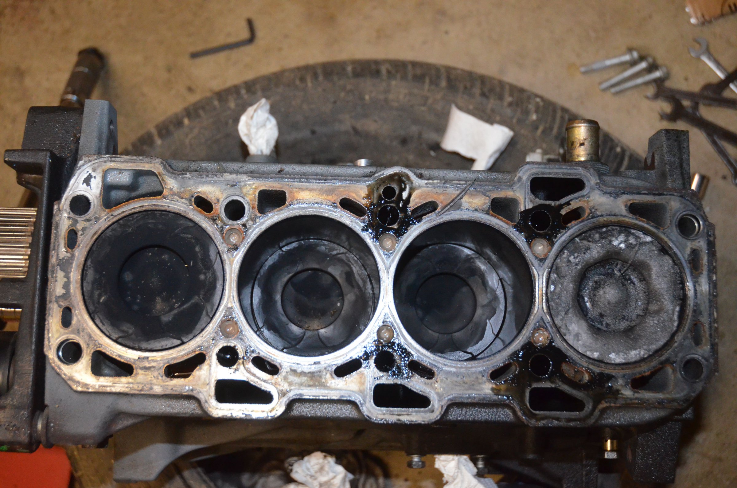

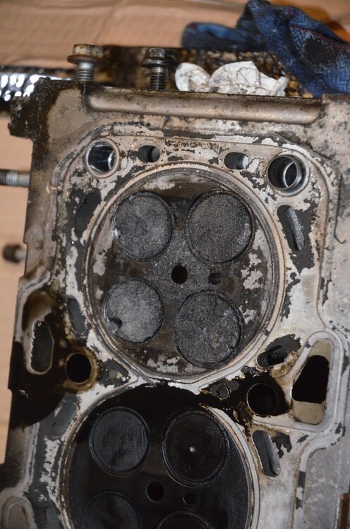

Hatte damals Motorschaden durch Ablagerungen an Einspritzdüsen gehabt.
Und hatte dann die 4 Düsen vom defekten Motor + die 4 Düsen vom gebraucht geholten Motor hingebracht um die besten 4 Düsen dann am Ende in den gebrauchten Motor zu verbauen.
(Die Düse die den Motorschaden verursachte war nach Reinigung übrigens wieder okay und hatte Sollwerte und tut jetzt seit weiteren 40tkm in einem anderen Motor absolut unauffällig ihren Dienst)
Die Düse hat bei dir einen Motorschaden verursacht: War das vorher irgendwie am Lauf- oder Abgasverhalten des Motors bemerkbar?
Gruß,
Flo
Ist zwar leicht OT zum Threadtitel, aber schreibe gerne was dazu.
Also beim Auto höre ich echt bei jedem Scheiß die Flöhe husten.
Es gab aber keinerlei Anzeichen.
Startverhalten super, Leerlauf super.
Kein Rauch bei Kaltstart oder bei warmem Motor, Leistung super, Verbrauch super.
Akustisch auch nichts festzustellen.
Bis bei einer flotten Autobahnfahrt plötzlich Leistungseinbruch war (Ventil gab als erstes auf und dadurch keine Kompression mehr)
Hauptproblem war wie unschwer zu übersehen thermisch Überlastung durch das Spritzbild.
Die Düse die den Schaden verursachte ist die auf dem Bild zu sehen und in den Protokollen Injektor D ab Bildnummer DSC_0027

Kann Leon ja vielleicht was zu sagen. Steht auf den Dingern nichts lesbar drauf?
Auf den Düsen steht neben dem IMA-Code auf jeden Fall auch immer eine Teilenummer drauf!
Also ist entsprechend am Fahrzeug nachschauen sicherlich erstmal die einfachste Variante.
Das auf dem Bild ist jetzt ne Düse vom Z19DT, Foto dient nur als Beispiel.
Wann bei welchem 150PS-Diesel im Saab welche Teilenummer zutrifft kann ich nicht sagen.
Ich würde nachsehen was drin ist und die Nummer im Netz suchen.
