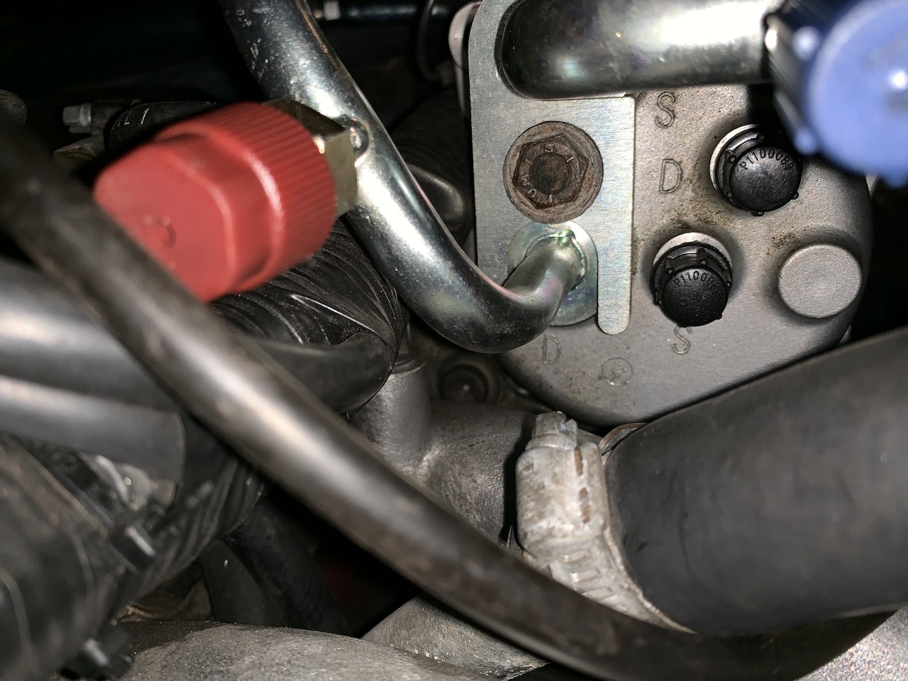

was mir gerade noch einfällt: Ich habe diesmal die Anschlüsse zum befüllen auf die Schläuche gelegt und nicht auf den Kompressor. Natürlich die Ventile aus dem Anschluss am Schlauch selbst raus und dann die Adapter jeweils mit Ventil draufgeschraubt. Auf dem Kompressor sind wieder die originalen (kleinen) Anschlüsse mit Ventil. Hintergrund war, das ich den Niederdruck mit so einem abgewinkelten Adapter hätte verwenden müssen (und vorher auch verwendet hab). Wollte ich aber nicht mehr, da die Dinger ja manchmal undicht sind und ausserdem kommt man jetzt bequemer zum befüllen dran. Rot und blau habe ich wie auf dem Bild angeschlossen.
Dürfte ja aber eigentlich nicht weiter wild sein, oder? Befüllen lies sie sich ja schließlich auch problemlos. Das einzige was mich gerade stutzig macht: Der Schlauch, der am Kompressor unten abgeklemmt wird, hat nun den Hochdruckanschluss, während es bei den Anschlüssen am Kompressor der obere Anschluss ist, der den roten bekommt.
kurzer Anflug von Selbstzweifel auch selbst wieder zerstreut. Das muss so, steht ja auch auf dem Kompressor selbst :rolleyes: (siehe Bild)

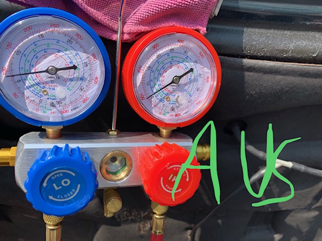

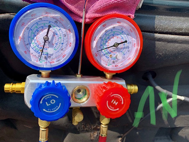

so, kleines Update, nachdem die Monteurhilfe nun da ist. Messung einmal Klima aus und dann Klima an:
Außentemperatur etwa 16° (sagt das Handy :rolleyes:)
Luftstrom an der mittleren Düse, Klima aus: 24° (Auto steht in der Sonne)
Wenn die Anlage läuft, kommt sie auf max. 21/22°
Luftstrom gemessen mit Multimeter mit entsprechender Messfunktion
Drücke Motor an, Klima aus:
Niederdruck: 6 bar
Hochdruck: 6 bar
Motor an, Klima an:
Niederdruck: ca. -0,5 bar
Hochdruck: 8 bar
Ich würde sagen: Expansionsventil oder er verliert doch was. Vielleicht morgen mal Seifenwasser für einen letzten Test kaufen?
