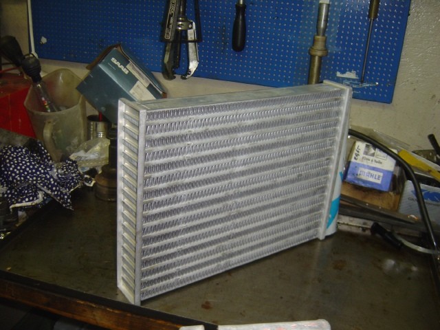

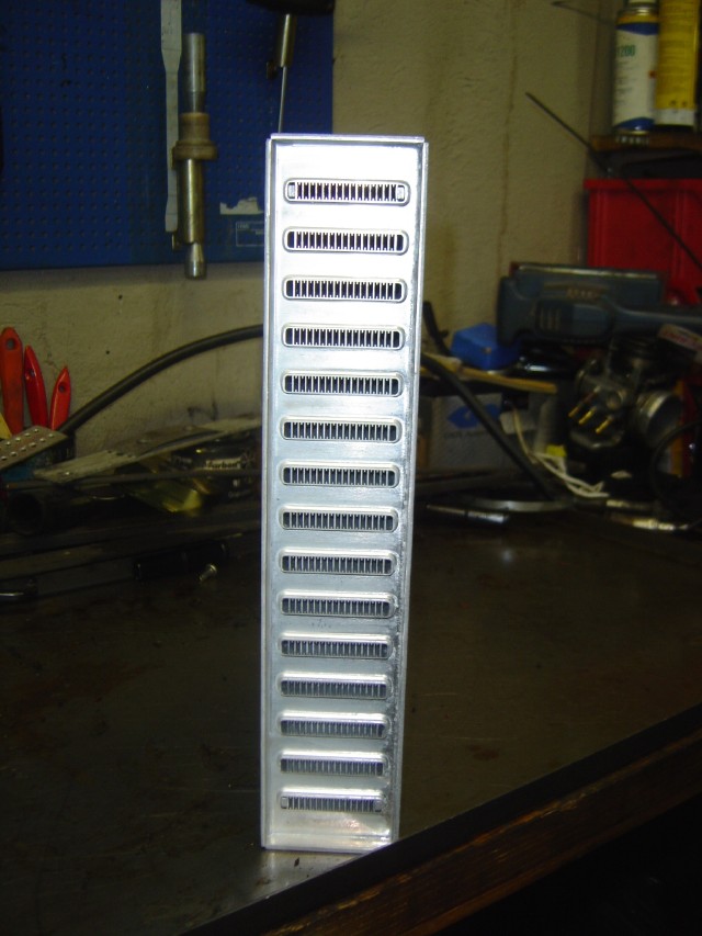

Und was ist das? Wie gross und wo wird das montiert?
Das ist die Wabe für einen llk in einen 901. Montage vor dem Kühler & Kondensator. Ich habe ihn nicht selber gefertigt, daher kann ich dir die Masse nicht genau sagen. Werde aber bei Möglichkeit mal messen
Danke, danke....
Genau so'n Dingens habe ich auch. Liegt vor der Haustür... :00000284
Bericht mit Spannung erwartet.
