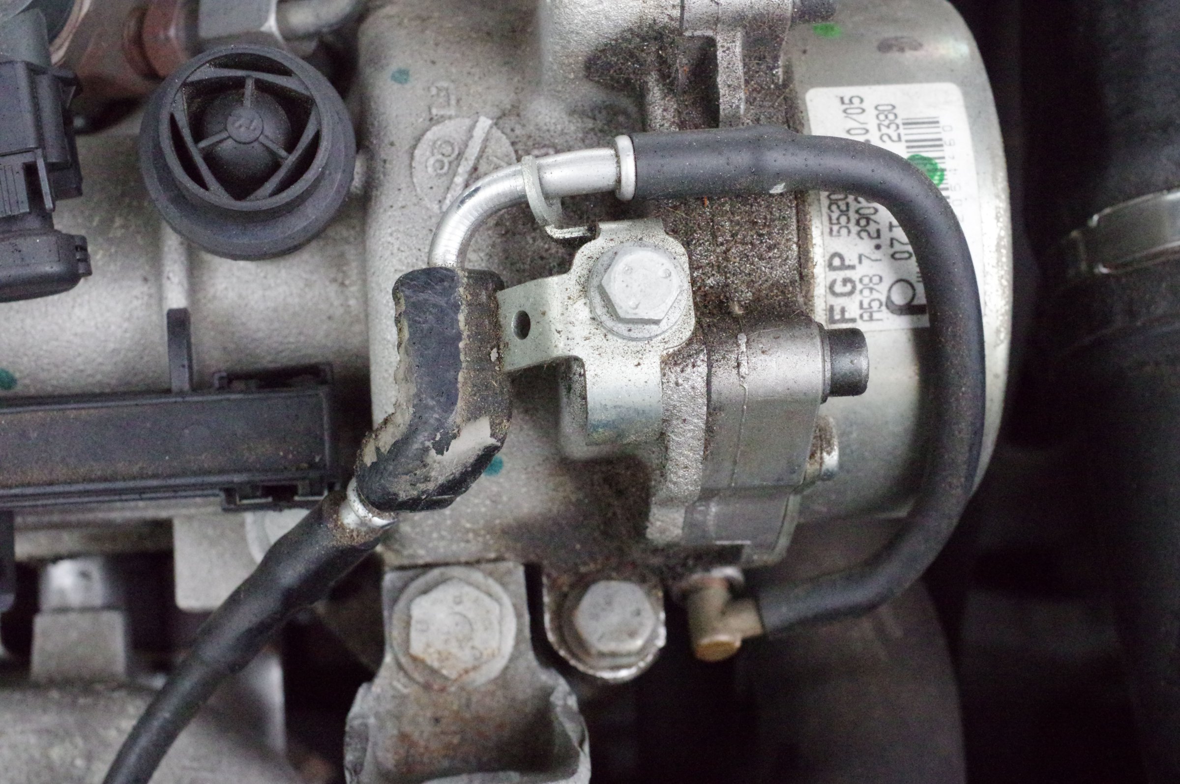

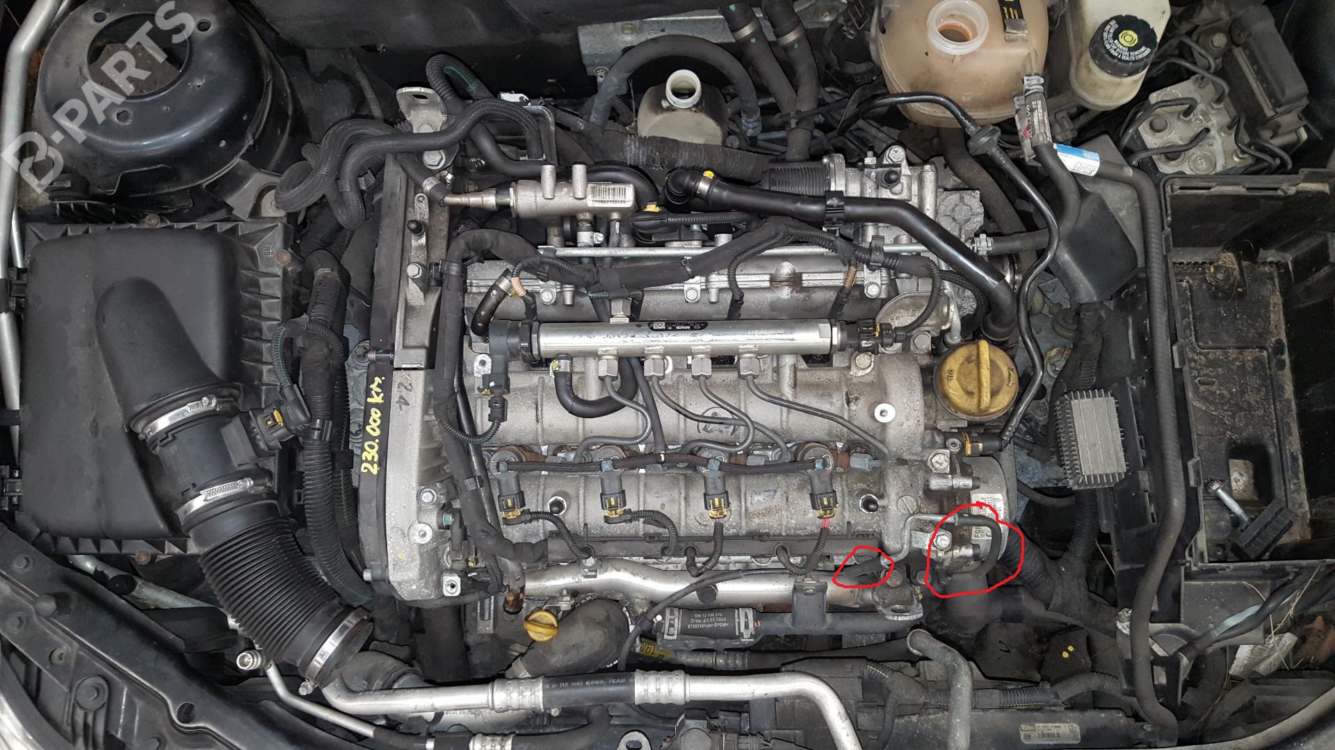

Ist der Unterdruckschlauch an der Unterdruckpumpe (wenn du vorm Motor stehst vorne rechts) okay und hat der Motor volle Leistung?
Wenn da ein Unterdruckleck ist dröhnt das Ding auch, aber mit Leistungsverlust. Fehlercode oft keinen.

Hast du den Unterdruckschlauch angeschaut?
Gehen oft kaputt, werden einfach spröde und reißen ein.
Das wäre natürlich die mit Abstand günstigste und einfachste Lösung.
Schau es bitte einfach sicherheitshalber nach.
Hatte das vor 10tkm gerade selbst gehabt mit den gleichen Symptomen.
Die anderen Unterdruckschläuche an dem Motor sind eigentlich unkritisch.
Es sei denn das Ding hat noch den Unterdruckspeicher (kommt aufs Baujahr an), würde dir aber auffallen weil dann würde das bei dir an der Stelle anders ausschauen als auf dem Foto.

Am Unterdruckschlauch zumindest von oben kann ich so nichts erkennen, habe ein Foto hochgeladen.
