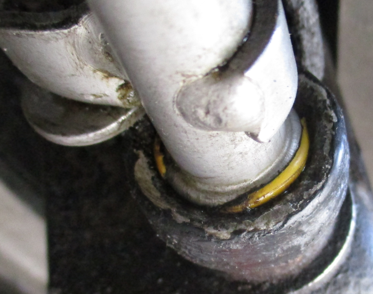

Anschluss Ölkühler undicht
hatte das schon jemand, dass spontan der Anschluss der Leitung zum Ölkühler undicht wird, weil der O-Ring sich dort offenbar nach außen durchquetscht?
Die Leitung wurde vor 2 Jahren (vor 25 Tkm) ersetzt (Skandix mit den dazugehörenden Dichtringen) - nun sieht es da so aus:
Wo wird die Ursache zu suchen sein? Nicht passender O-Ring? Oder zu gering ausgeprägter Wulst am Rohr? Und warum nach 2 Jahren erst? Bei der letzten Durchsicht Anfang des Jahres war es dort jedenfalls noch trocken.
Die Verschraubung war und ist fest.
den ganzen abgelagerten mist hattest du mit sicherheit aus dem anschluß rausgeholt ?
hatte ein ähnliches problem mit den dichtringen jedoch nach 2-3 wochen.
nun sind ganz billige normale ringe aus einem sortiment drinnen und es hält.
[ATTACH=full]162291[/ATTACH]
Leider kann ich Dir da nicht helfen ... ein Problem das meiner (noch?) nicht kennt. Prinzipiell muss ich allerdings sagen, das die Teile, die man allgemein so für die Saab als Ersatzteil bekommt zwar günstig sind - aber immer wieder auch nur mäßig gut passen. Das kenne ich von meinen Wagen aus D oder dem Volvo 850 ganz anders - da gibt es praktisch alles beim Händler für eine Stange Geld - aber dann ist Ruhe.

War das denn damals Original-Saab oder Hausmarke?
Ich denke das Du da ein ähnliches Problem hast wie ATAQE, nur das der Dichtring etwas länger brauchte um sich da raus zu quetschen.
Ich habe die Skandix-Dichtringe, die dort als "original" verkauft werden, schon drei mal bei jeder Entleerung des Ölkühlers erneuert, undicht war dort danach über max. 10tkm nichts.
Wurden die Dichtringe bis zum Ende der Bohrung in den Ölkühler eingesetzt und danach die Schläuche montiert (geht sehr straff) oder die O-Ringe auf die Stutzen der Schläuche gesteckt und dann montiert?
Wenn letzteres, sitzen die Dichtringe nicht richtig, den Fehler habe ich einmal gemacht.
Hab gerade noch mal nachgesehen: Hausmarke. :redface: Keine Ahnung, warum ich damals diese gekauft habe - so groß ist der Preisunterschied ja nicht...
Das weiß ich heute wirklich nicht mehr - aber danke für den Hinweis. Nur, die sollen ja schon um den Rohrstutzen herum sitzen, so wie sie auch bei Lieferung montiert sind. Wenn ich die zuerst einlege und des Rohr dann reinschiebe, bin ich mir ja nicht sicher, ob es dann korrekt im Ring sitzt oder diesen einfach irgendwie an den Grund quetscht...?! :confused:
Danke für deinen wichtigen Hinweis - gestern bin ich endlich dazu gekommen, die Stelle zu richten.
Ja, du hast recht, wahrscheinlich hab ich es damals auch falsch gemacht, weil das Einführen des Rohres in den schon eingesetzten O-Ring anfangs wirklich schwer gelingt - dann aber rutscht es doch gut rein.
Der Sitz für den Ring ist bei genauem Hinsehen eben nicht zylindrisch, sondern hat eine Vertiefung, in der der Ring liegen soll, und dort gelangt er nicht (richtig) hin, wenn man ihn vor der Montage auf das Rohr schiebt.
Also, danke nochmal - man lernt nie aus!
Gerne doch, keine Ursache.

Na ja, eigentlich denkt man ja, dass man für solche "Lappalien" wie das Montieren eines O-Rings keine Anleitung braucht - aber manchmal steckt der Teufel doch wirklich in so kleinen Details. :rolleyes:Wenn ich es mir gleich genau angesehen und die Nut für den Ring bemerkt hätte, hätte ich ja selbst drauf kommen können, wie es richtig gemacht werden muss. Nur weil etwas leichter/besser zu gehen scheint, muss es noch lange nicht richtig sein... :redface:
Und ja, ich hab auch gerade nochmal ins WIS geschaut: da steht nur lapidar: "Die O-Ringe montieren".
