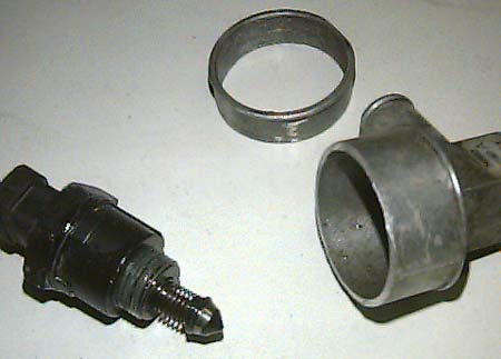

Also, als Nichtfachmann hab' ich mich mit dem Technikbeitrag aus dem gelben Forum anvertraut - erst jetz hab' ich den ganz kapiert. Das Foto dort zeigt ein Leerlaufluftventil und -gehäuse wie's unter anderem in unserem 900s verbaut ist. Im 900i 16v von '90 ist das Gehäuse zum Stecker hin geschlossen. Ein graues Plastikteil ist dort bündig zum Gehäuserand eingeklipst. Wie bekomme ich dieses Gehäuse auf? Oder kann ich's auch einfach 14 mm unter dem Rand absägen?
Gruß und ergebensten Dank,
Torben
Unten: Die Abbildung aus dem gelben Forum
Absägen??
Man nimmt beim 900S mit Lucaseinspritzung doch einfach einen passenden Rohrsteckschlüssel!
Einfachste Baumarkt"qualität" genügt in diesem Fall.
Edit:
Das (Bosch)-Ventil aus Deinem Sauger kannst Du auch ohne zu öffnen einfach mit Bremsen/Vergaserreiniger durchspülen und anschliessend etwas (z.B mit WD-40) schmieren.
