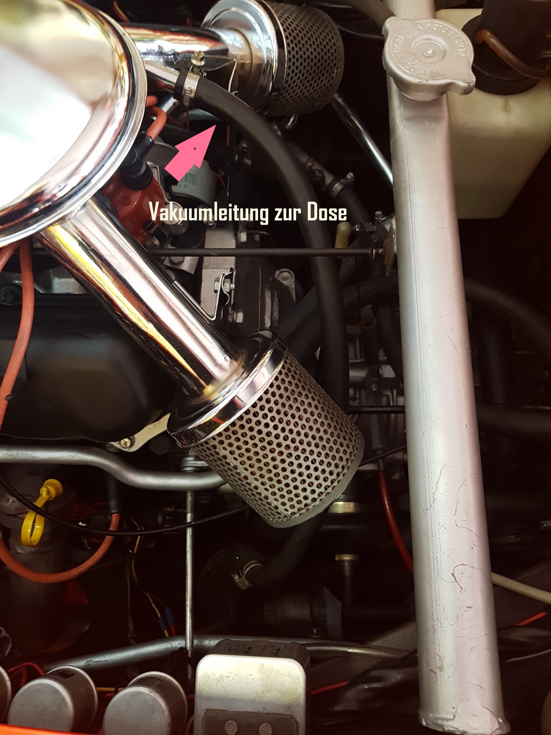

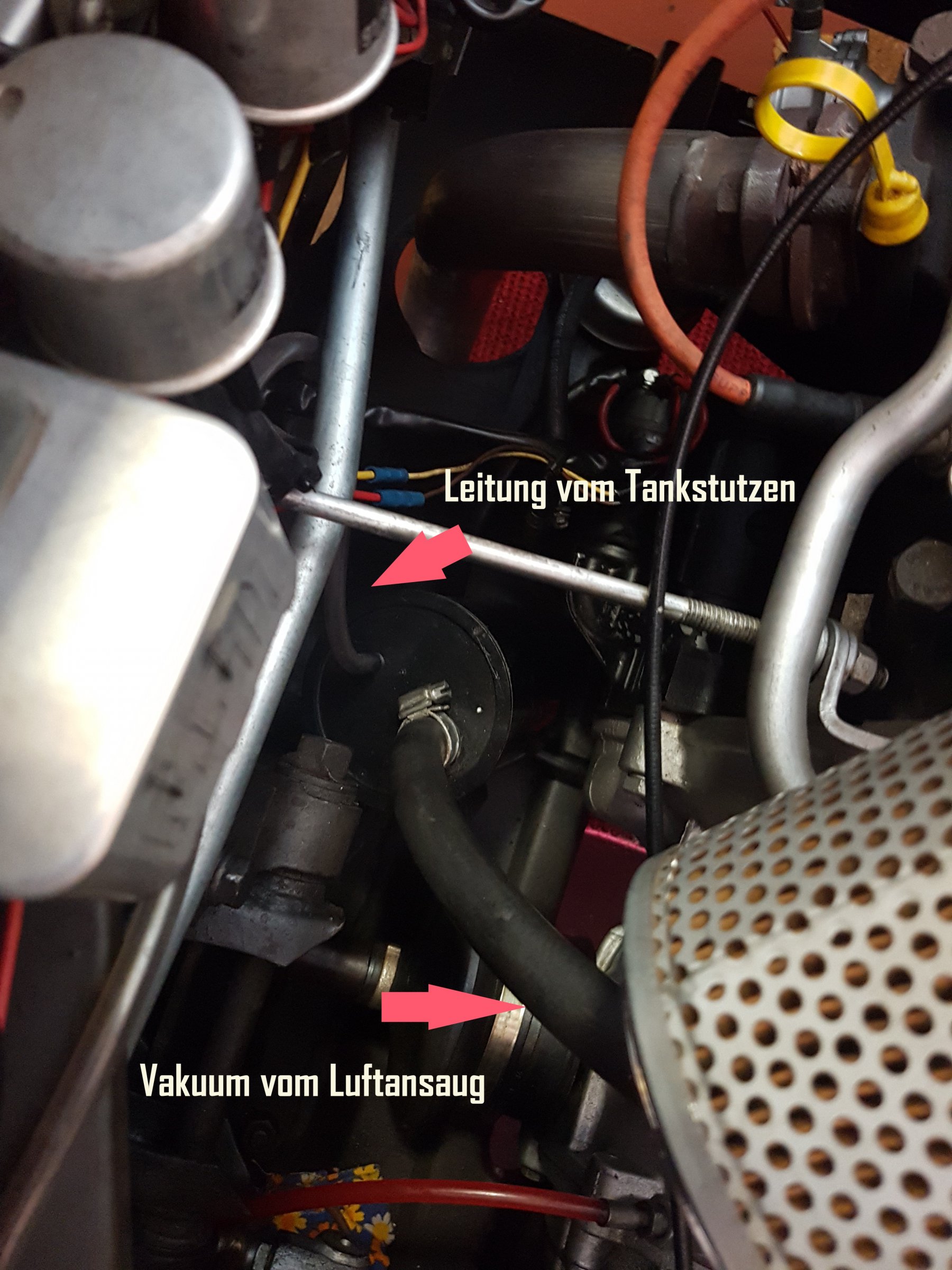

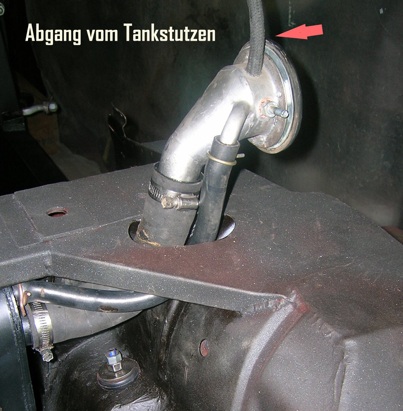

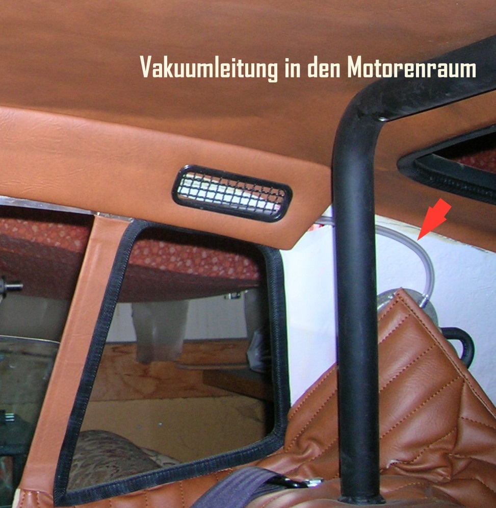

Hallo Thorsten
Kontrolliere bitte einmal die Vakuumleitung die vom Tankstutzen zur Dose im Motorenraum führt. Diese entlüftet die Benzindämpfe vom Tank.
Ich habe diese ersetzt, weil die alte nicht mehr dicht war.
Gruss Ulrich

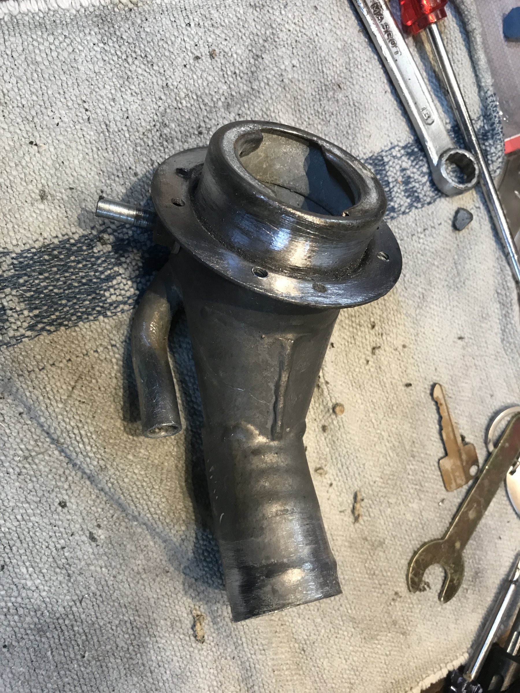

Tja...... und genau dieses ganze Gedöns habe ich bei meiner Sonett gar nicht! Der Anschluss am Einfüllstutzen ist irgendwie zugelötet/verschweisst (wie auch immer) und deiesen Aktivkohlefilter im Motorraum und den Unterdruckschlauch gibt es bei mir nicht.
Aber Entlüftung hat er und die geht per Schlauch nach außen?
Korrektur: Ich war gerade bei meiner Sonett!
der obere, kleine Anschluss geht bei mir zum Tank an einen kleinen Anschluss, der oben mittig am Tank (neben der Tankuhr) sitzt.
Und dieser "Stutzen" rechts auf dem Bild, der irgendwie beim Zudrehen des Deckels per Mechanik betätigt wird, ist deaktiviert und verschlossen.
Eine weitere Entlüftung ist nicht erkennbar :confused:

Ich habe mich mit dem Einfüllstutzen und diesem ganzen Schlauchgedöns noch nie so richtig beschäftigt.
Hier mal ein Versuch, das zu verstehen - wer einen Fehler entdeckt möge nich korrigieren:
(14) ist der eigentliche Einfüllstutzen-Schlauch, um den Tank zu befüllen
(18) ist die Entlüftung, die nur bei geschlossenem Deckel offen ist. Bei offenem Deckel wird der Abgang verschlossen, damit beim Tanken kein Sprit hineinkommt (kleines Ventil im Stutzen)
(19) ist die Entlüftung von der höchsten Stelle im Tank
(16) aber wozu dann noch dieser dickere Schlauch????? Ist das nur noch eine zusätzliche Entlüftung, die nur beim Tanken benötigt wird? Verstehe ich nicht.....

Habe mir gerade einen neuen Einfüllstutzen fertig gemacht, der dann auch ein funktionierendes Ventil für den einen kleinen Anschluss hat.
Es bleibt dann nur die Frage, wo der Entlüftungsschlauch herausgeführt werden sollte?!?!?!

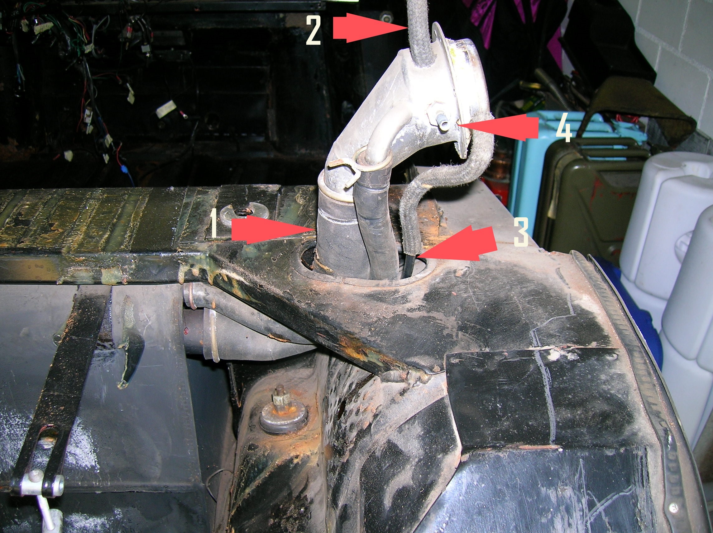

Nr 1Tankschlauch
Nr 2 Vakuumleitung in die Dose
Nr 3 Kleine Tankentlüftung
Nr 4 Ist meiner Meinung nach ein Ventil, falls der Tankdeckel dicht ist. (irgendwoher muss ja Luft in den Tank)
Nr 1Tankschlauch
Nr. 2 geht aber laut Explosionszeichnung nicht an die Dose im Motorraum, sondern oben mittig an den Tank!
Nr. 4 geht an die Dose im Motorraum
Und bei Nr. 3 bin ich nicht sicher, wo genau der Pfeil hinzeigen soll?!?! Auf den dickeren Schlauch, der auch wieder zum Tank geht, oder auf den ganz dünnen?

Wie auf der Zeichnung ersichtlich ist, sind die Leitungen in verschiedenen Dimensionen. So die Nr. 3, es ist die kleine Tankentlüftung oben auf dem Tank.
Diese kleine Leitung könnte die Verformung in den Kurven nicht mitmachen. (zwei verschiedene Materialien. Gummi und Kunststoff)
Ganz sicher handelt es sich hier um verschieden Tankstutzen. Bei mir war dieser verbaut. Abgeändert habe ich nichts.
