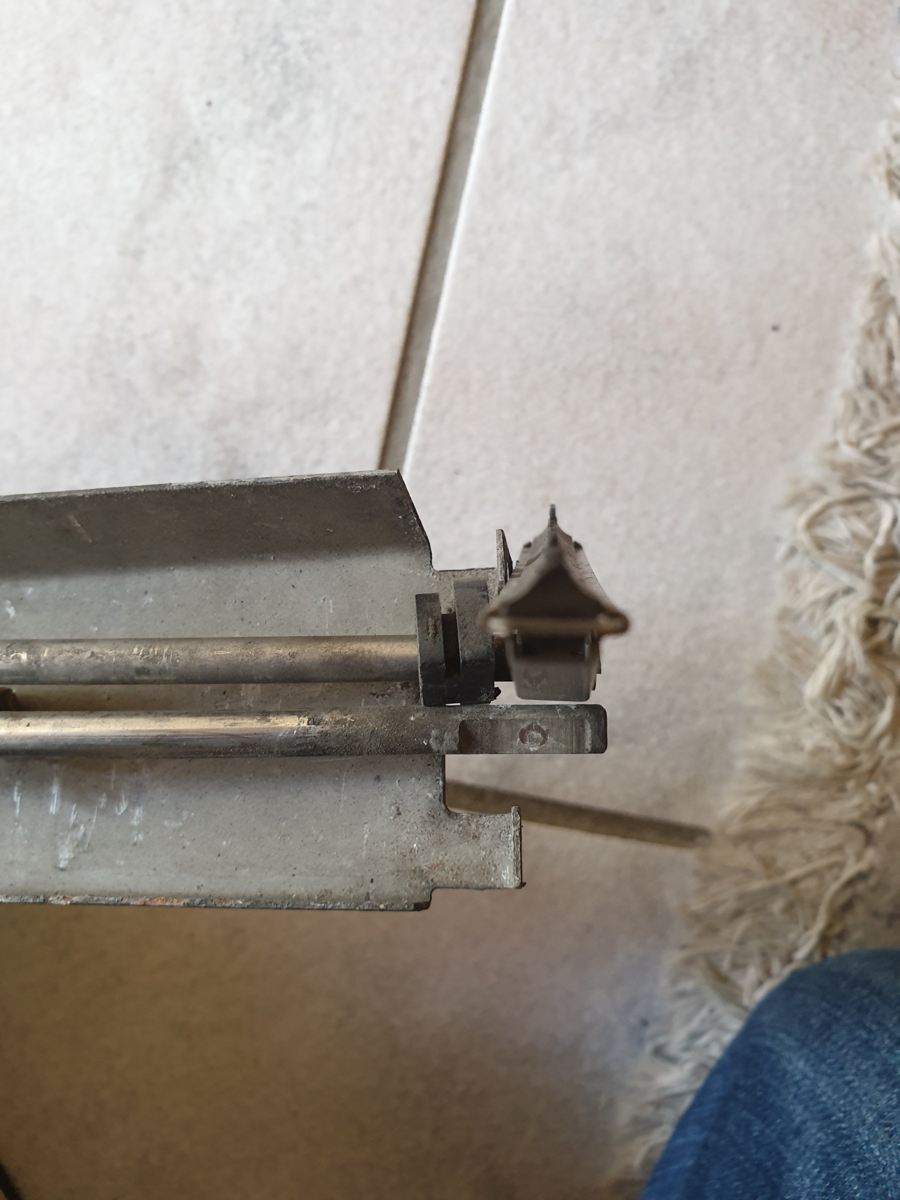

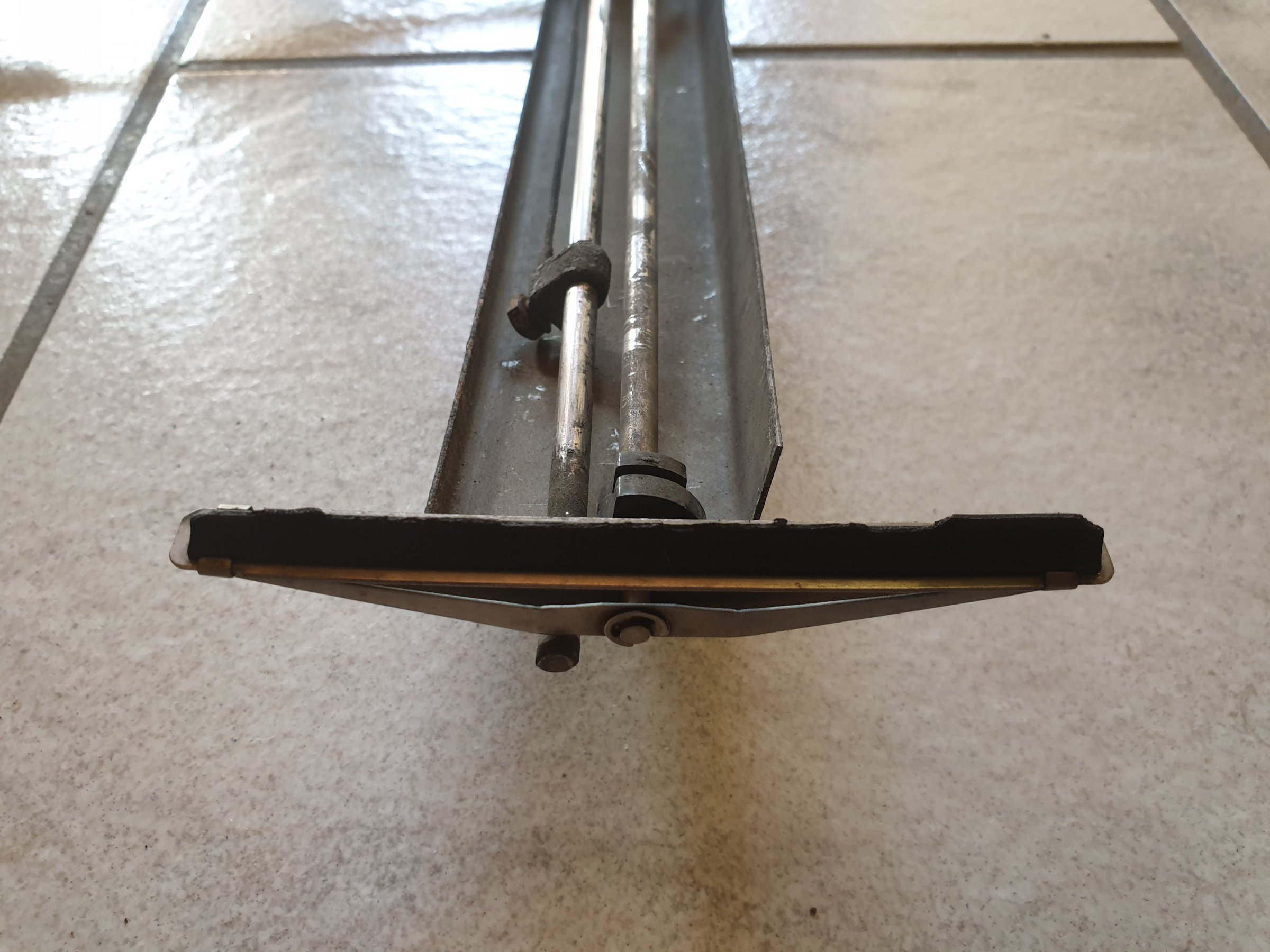

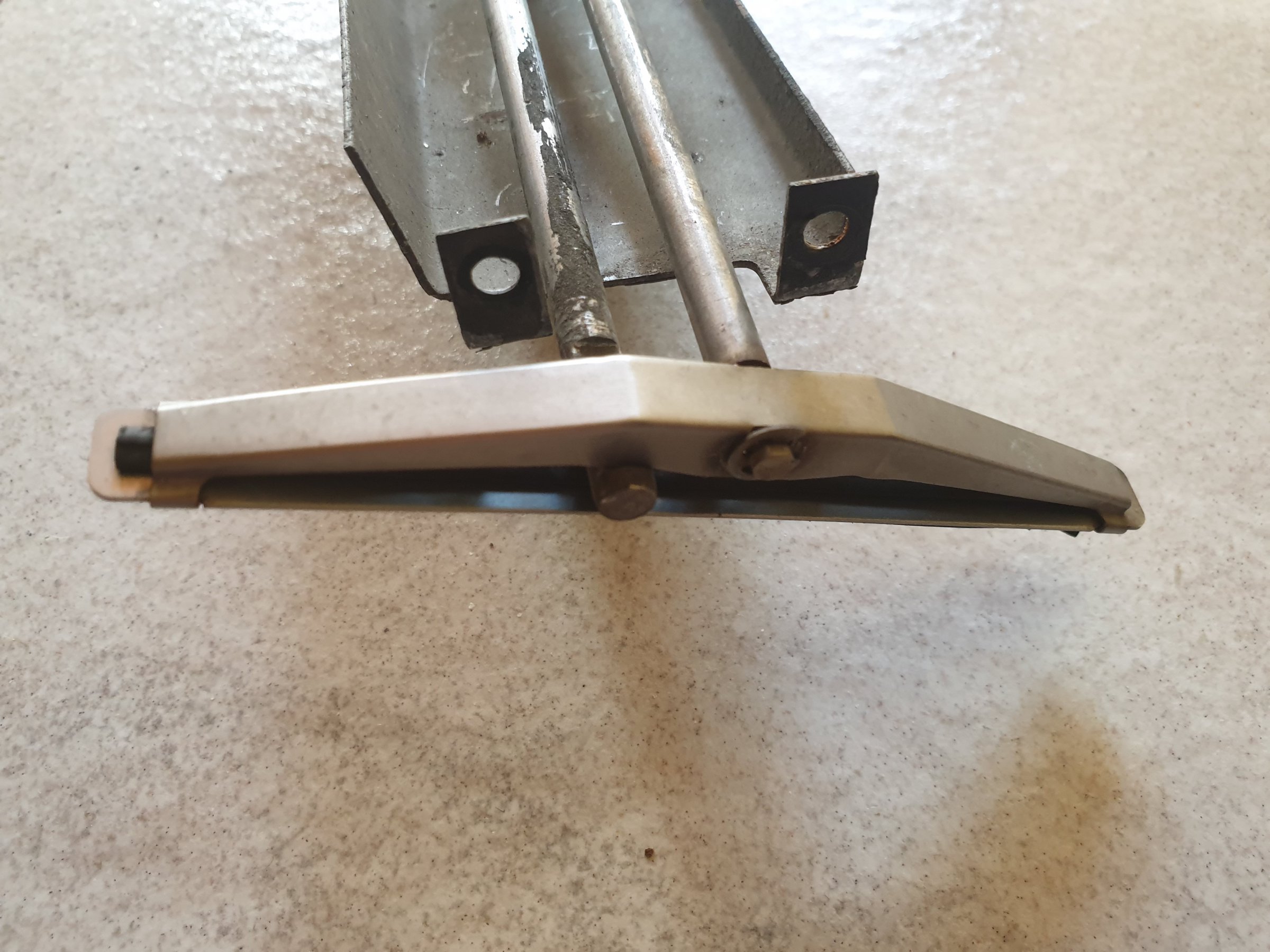

Wenn du das Ding im Profil fotografierst, die entscheidenden Strecken bemaßt, dann such ich mal (und garantiere für nichts).
Hallo Cinebird,
danke für Deine Unterstützung. Anbei Bilder von meinen ausgebauten Ersatzwischer. Das Wischergummi ist 11 cm lang; an der eingeklemmten Oberseite ist es 7 mm breit. LG
Leider ist gerade das letzte Foto an der entscheidenden Stelle unscharf, aber es sieht doch so aus, als wäre das auch ein ganz normales übliches Gummiprofil? Lässt sich da nicht z.B. sowas einpassen: https://www.amazon.de/dp/B06WGTQXKH?aaxitk=yI1Vhj67y4J3mHl0Nb7qqw&pd_rd_i=B06WGTQXKH&pf_rd_p=a92b86c1-89f8-42c4-ac1f-0537edcfc068&hsa_cr_id=1452485600402&sb-ci-n=asinImage&sb-ci-v=https%3A%2F%2Fimages-na.ssl-images-amazon.com%2Fimages%2FI%2F71ccMgyYuiL.jpg&sb-ci-a=B06WGTQXKH ?
Die handelsüblichen Wischergummis für den 900er haben ein Tannenbaumprofil mit folgenden Massen: 5mm, Einkerbung, 7mm, Einkerbung, 7mm, eigentliche Wischerlippe; Versuch macht kluch.
