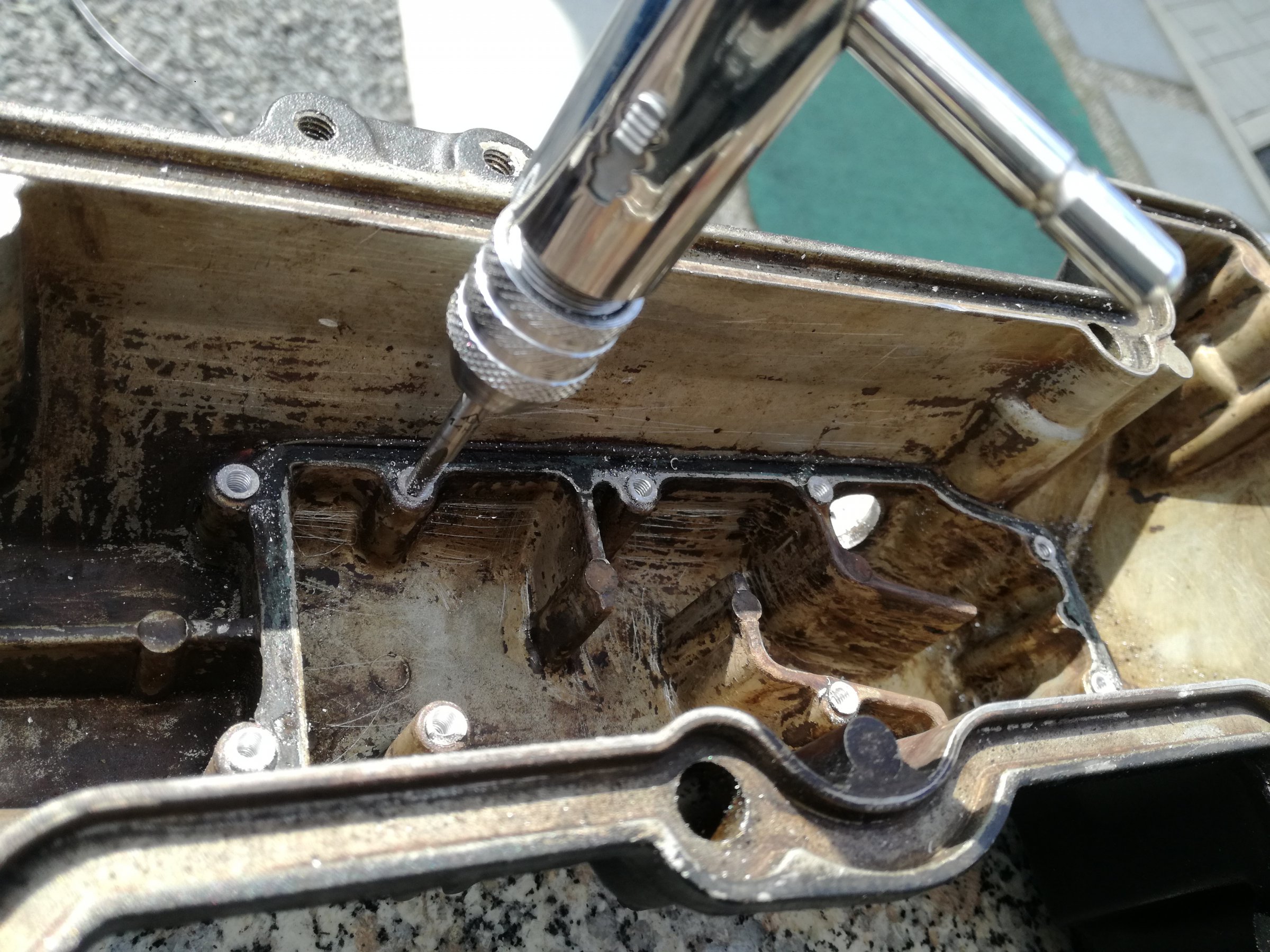

Gewinde sind gebohrt. M4
Der Zusammenbau kann in Kürze beginnen.

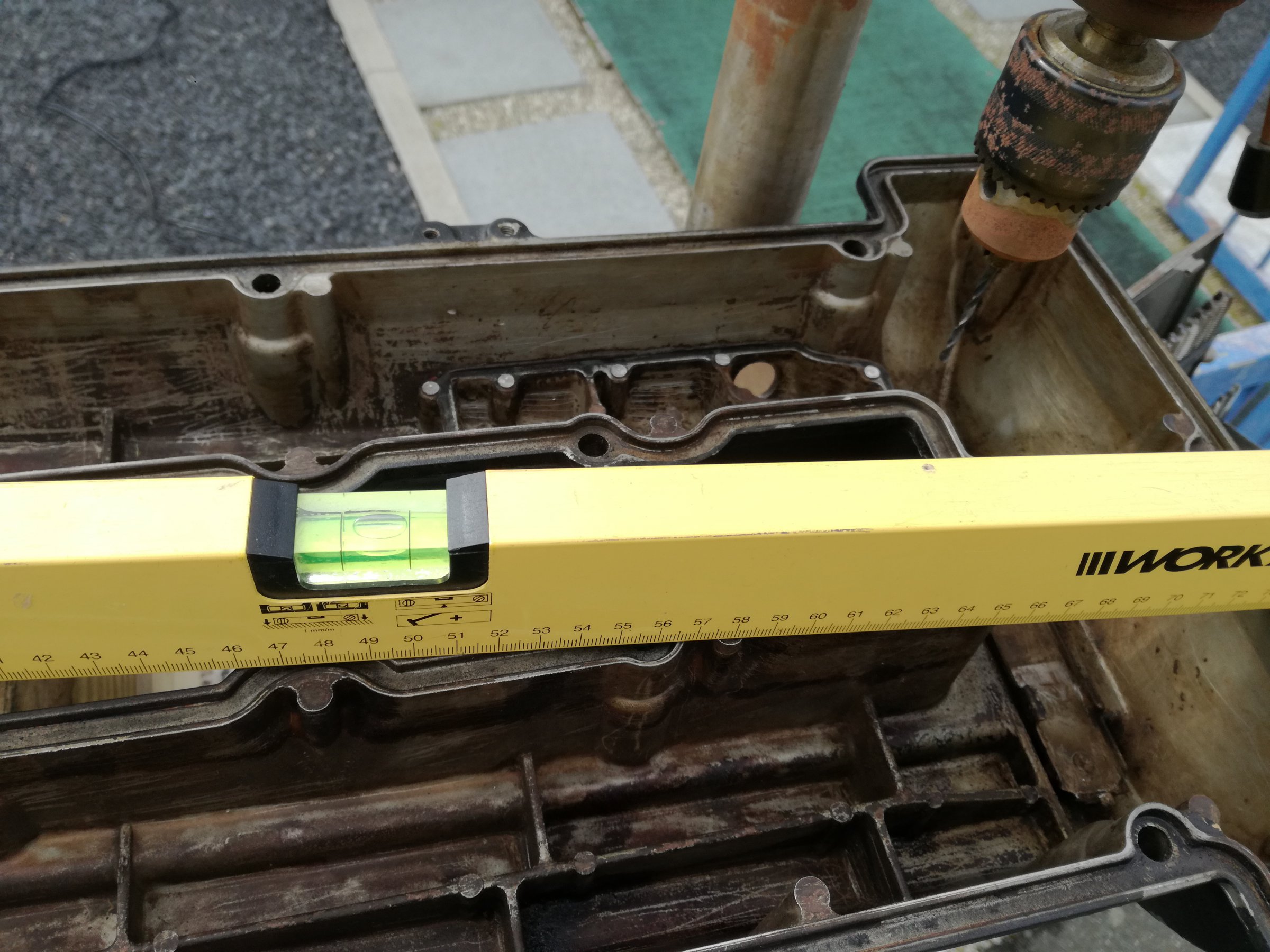

Was machste denn da mit der Wasserwaage?
Keinen Winkel zur Hand?
Naja, das Werkstück sollte doch waagerecht liegen wenn gebohrt wird.
Da ist die Wasserwaage nicht die erste Wahl, mit einem Winkel Werkstück-Bohrer messen ist wesentlich genauer, nur mal als Tipp, ansonsten frohes Schaffen und viel Erfolg.

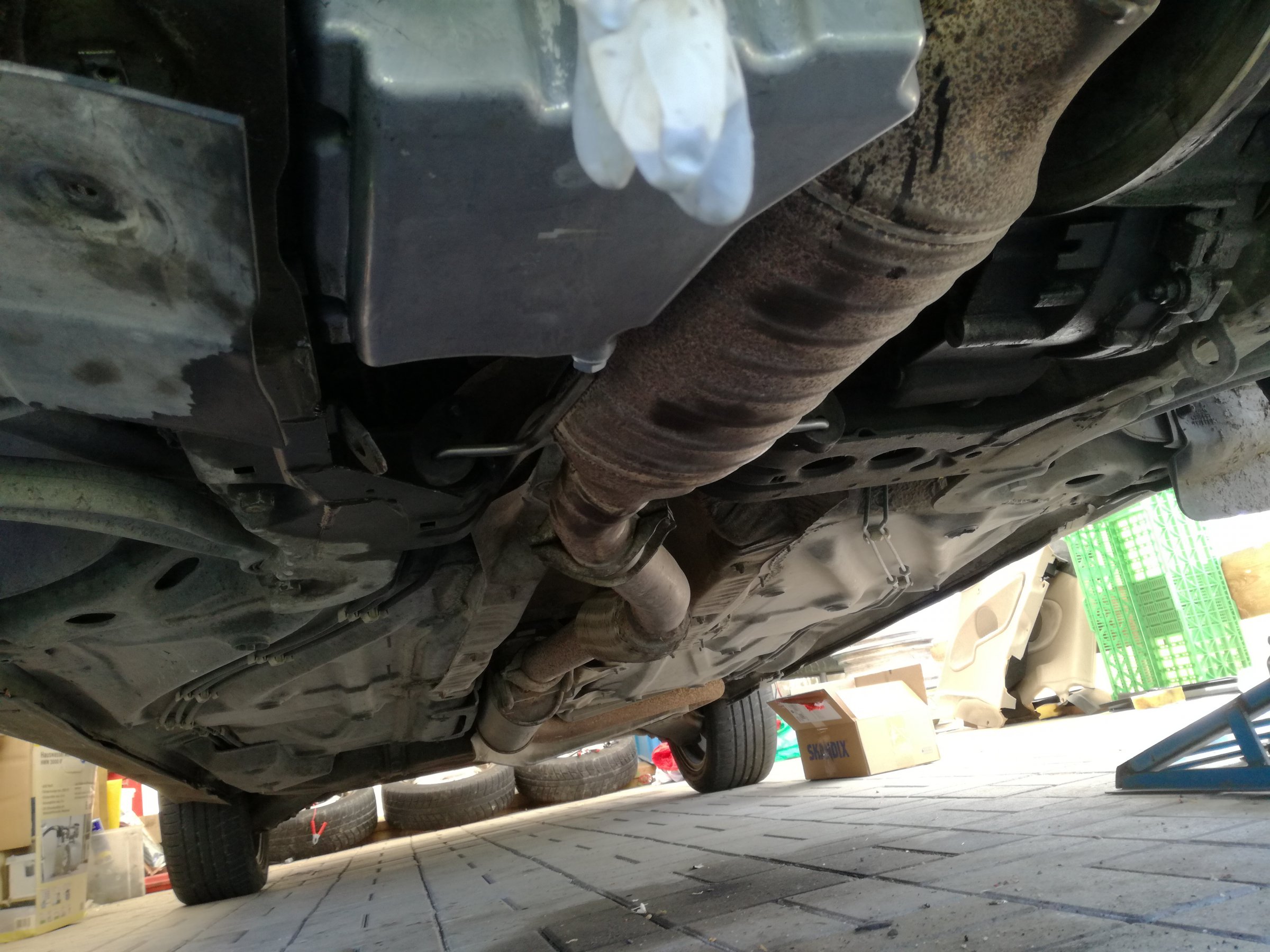

Nächste Woche kommt die neue Ölwanne, dann wird unten rum auch wieder alles zusammen gebaut. Ich bin sehr gespannt ob das Qualmen dann verschwunden ist?!
Ich werde berichten...
So, der Wagen läuft wieder und das sogar rauchfrei!!!
Es hat alles bestens geklappt.
Die Kraft Ölwanne hat perfekt gepasst, der Einbau ging problemlos. Überall neue Dichtungen verbaut, Filter und Öl natürlich neu. Alles bestens jetzt.
