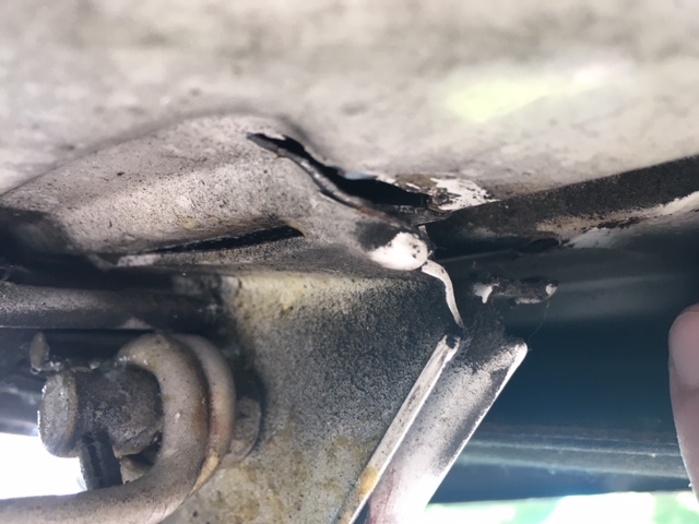

wollte eben die Haube justieren -dabei ist mir aufgefallen, dass auf beiden Seiten die Halterungen eingerissen sind - kommt das öfter vor? Bzw hat da mal jemand nicht kapiert, wie die Haube aufgeht und mit Gewalt hochgezogen. Haube sonst in sehr gutem, rostfreiem Zustand.
Werde da wohl mein Schweißgerät bemühen müssen und gut mit nassen Lappen unterlegen -wäre schade, wenn der Lack was abbekommt -dafür sonst noch gute Ideen zur Reparatur?
Hier ein Foto:
Danke!
Gruß, Martin
hab, waehrend ich schweisste, mit pressluft draufgehalten.............lack hats ausgehalten.
Ist eine übliche Stelle, Blech zur Isolierung drunter und gut kühlen.
