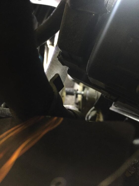

Welcher Dichtgummi rechts? Da ist nur noch einer an der Karosseriekante? Oben auf dem Foto ist noch eine Art Metallzunge gegen die Karosseriekante fest und es fühlt sich an, als wäre der Kunststoffeinsatz unten nochmals irgendwie angeschraubt.
Eine Schraube habe ich ja wie gesagt schon rausgemacht. Was fehlt noch?
Ja der. Entweder die Metallklammer von der Karosserie lösen. Oder die löst sich vom E-Kasten wie bei meinem. Was ich auch bevorzuge. Frag mich aber nicht wie man die Wiederhaken löst. Bei meinem passierte das einfach so.

Ja, der Hinweis ist goldrichtig: die Gummidichtleiste auf der Kante zum Wasserkasten von der Seite her hochziehen (ist nur so ein geklemmtes Profil), dann kommt der blanke Metallsteg, der den Kasten noch fixiert, schon mit hoch, wenn du dessen beiden(?) 10er(?) Befestigungsmuttern (oder Schrauben?) gelöst hast, und so kannst du den gesamten Kasten (incl. Inhalt) weit genug zur Seite legen, dass du ausreichenden Zugang zur Durchführung des Seils an der Spritzwand und zum Befestigungssteg unter dem Kasten bekommst.

Ich habe nur eine Schraube gefunden in Fahrtrichtung links neben dem Kasten - wo ist die andere?
Ich bin mir nicht mehr sicher, ob es ein oder zwei Halteschrauben waren, mit denen der Kasten befestigt ist - ist schon so lange her...
Merkst und siehst du dann aber, wenn die Klammer an der Trennwand ab ist und er immer noch irgendwo hängen sollte...
Tante Edit sagt: es ist nur eine Mutter - da wo du sie schon abgeschraubt hast.
Dann einfach den Kasten mit einem beherzten Ruck nach oben ziehen!

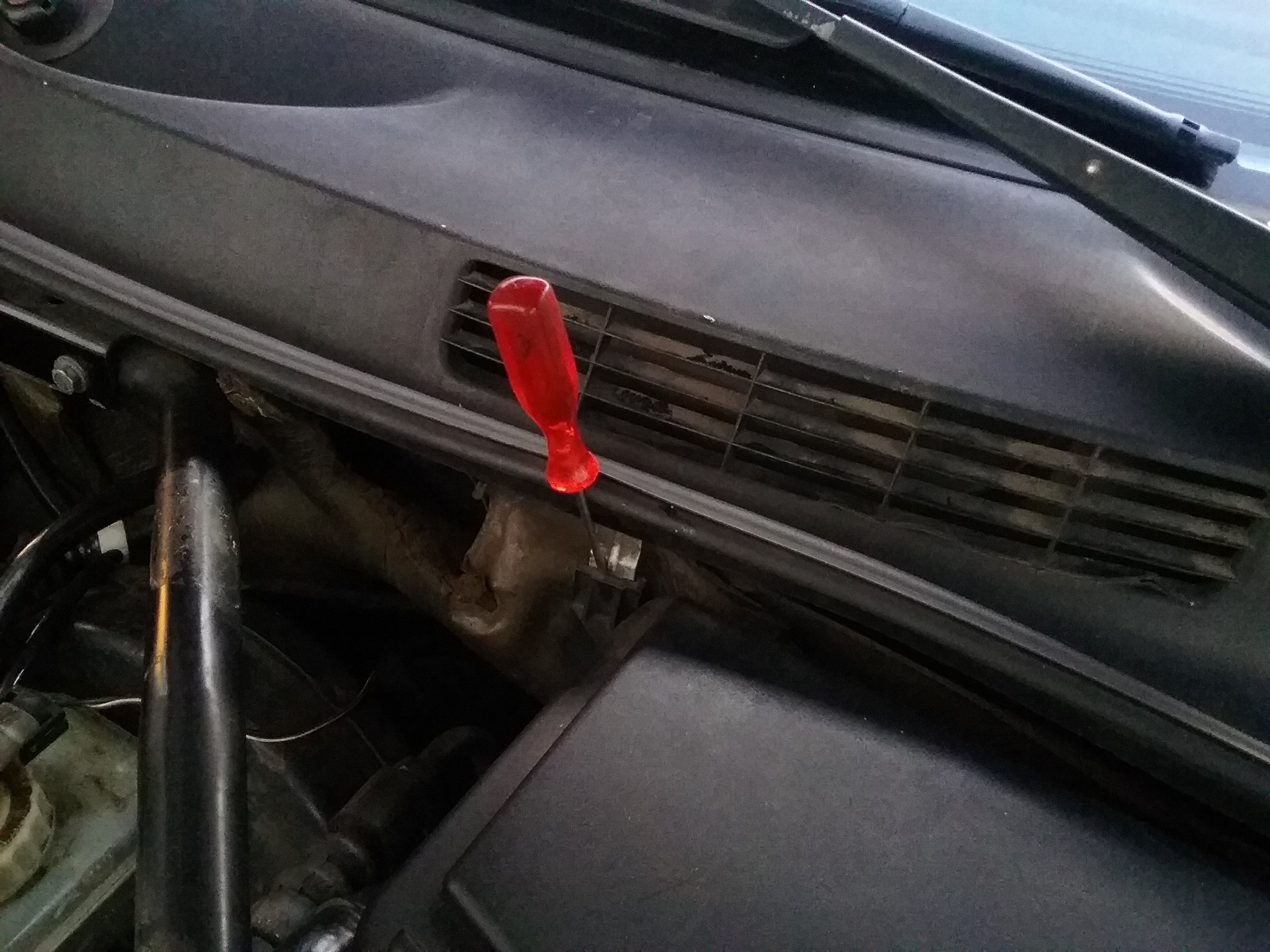

Die verzinkte Klammer hängt manchmal fest an der Karosse. Ein unsanftes Hochreißen hinterläßt oft Blessuren am Lack.
Den E-Kasten kann man von der Klammer lösen, indem man mit einem schmalen Schraubendreher den Widerhaken eindrückt. Der Widerhaken wird nach Einführen des Schraubendrehers aufgehebelt, indem man das Griffstück des Schraubendrehers (s. Foto) in Fahrtrichtung nach vorn bewegt. Dann läßt sich der E-Kasten nach oben von der Klammer abziehen.
