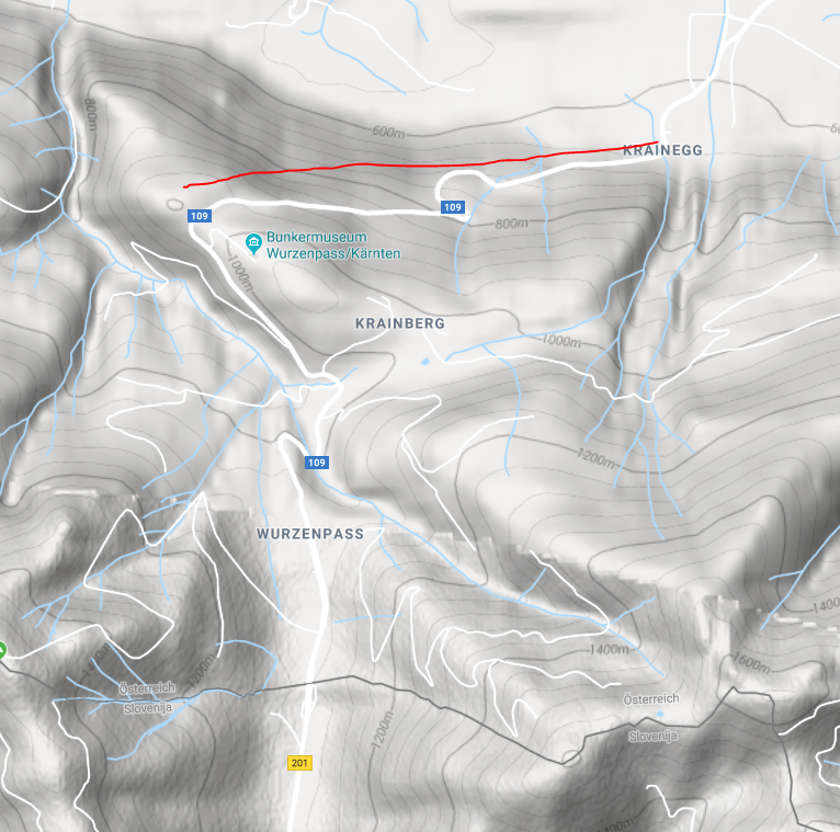

Meine erste Schreck-Erfahrung mit Bremsen habe ich knapp ein Jahr später während der Fahrt über Wurzenpass gemacht. Er ist zwar nicht wirklich hoch, nur knapp 1000 meter hat aber sehr unangenehme Topologie. Auf österreichischer Seite ist die Straße ziemlich gerade und hat eine Gefälle von 18% und das auf 3,5 km Länge:
erlaubte Geschwindigkeit ist 70, aber das ist zu viel, denn der Straßenbelag gibt es einfach nicht her. selbst 50 sind zu viel und an einigen Stellen mehr als 30 sind nicht möglich wenn man den Fahrwerk nicht ruinieren will.
Bei erster Überfahrt wusste ich das alles nicht und bin brav mit 70 runtergefahren. Schnell habe ich bemerkt, dass es zu optimistisch für mein Fahrwerk ist. nach zwei mal Bremsen von 70 auf 45 innerhalb sehr kurze Zeit haben meine Bremsbeläge versagt. ich bin auf dem Bremspedal gestanden und das hat nur zum "nicht beschleunigen" gereicht. und ich musste ab und zu lupfen, damit die Beläge nicht verglasen. Mit dem Motor dauerhaft zu bremsen war auch schwierig, weil bei 50-60 mit dem dritten Gang wird kaum gebremst, für den zweiten ist dieser Geschwindigkeitsbereich zu hoch.

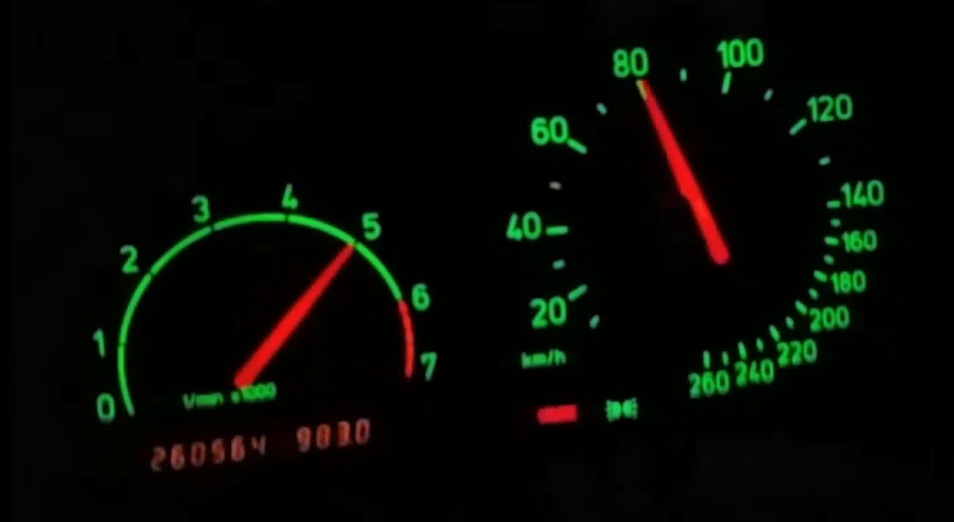

Ich muss da mal gerade dazwischen grätschen.
Warum sollte man nicht im 2.Gang fahren können?
3.5km mit 18% Gefälle ist natürlich bäh.
Wenn der Motor 5500u/min macht bringt ihn das auch nicht um.
Hohe Drehzahlen sind nicht automatisch gefährlich oder schädlich und die Motorbremswirkung im 2.Gang ist mal definitiv deutlich höher als im 3.Gang
Gemäß deiner Streckenbeschreibung wäre ich da mit unserem Wohnmobil wahrscheinlich sogar im 1.Gang zwischen 3500-4500u/min runter gefahren.
