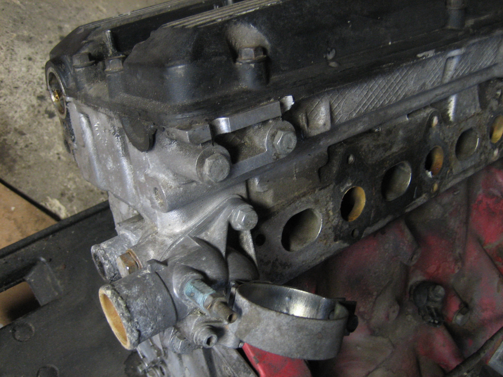

Hallo!
Habe gerade einen B202i Modelljahr ´91 in Arbeit.
Dabei sind mir die auf den Fotos abgebildeten zwei Schrauben aufgefallen. Oben am Zylinderkopf, oberhalb des Leerlaufreglers.
Kann mir jemand sagen, was für eine Bewandnis die haben? Was wird daran montiert?
Alle anderen B202-Motoren, die ich hier noch stehen habe, weisen dieses Merkmal nicht auf...
beste Grüße,
Marcus
Da ist normalerweise das „Halteblech“ montiert an dem man den Motor bei der De-Montage aufhängt.
Ja, die Hebeöse ist da normalerweise verschraubt.
Da müssen auf jeden Fal die Masseverbindungen des Einspritzkabelbaums dran.
Vielen Dank für eure Antworten!
Bei meinen sämtlichen anderen Motoren ist die Hebeöse nämlich links an der Ansaugbrücke montiert; hier sind auch die Masseverbindungen befestigt.
Ist das denn zum ´91er Modelljahr geändert worden?

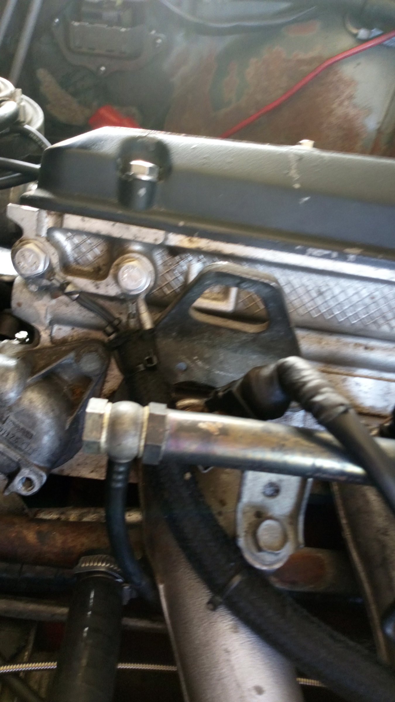

So sieht das bei meinem Cabrio Mj. 91 aus DSC_0056.thumb.JPG.c2329882fc556cb6ed24141d6f01229f.JPG
Der Leerlaufregler ist z.Zt. demontiert.
Ja, ist doch klar zu sehen, daß da eine Masseverbindung besteht
Die Hebeöse konnten an beiden "Enden" montiert werden.
