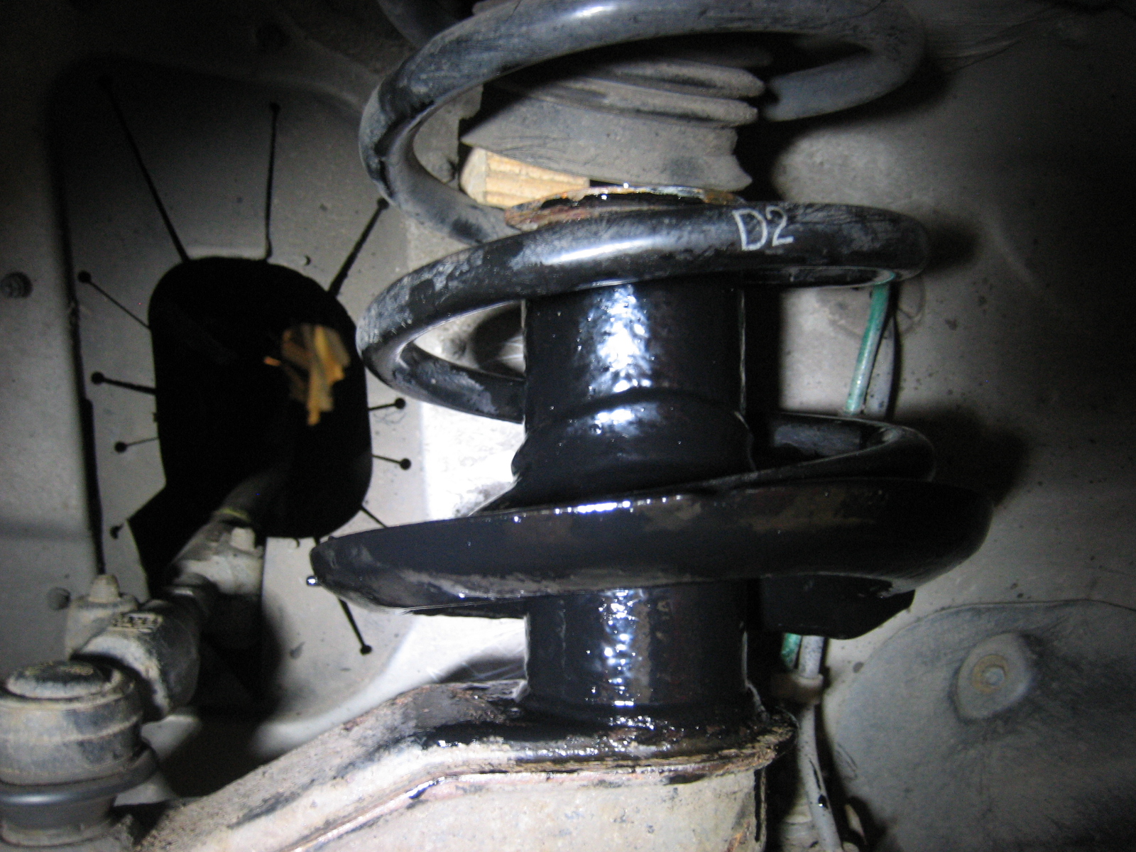

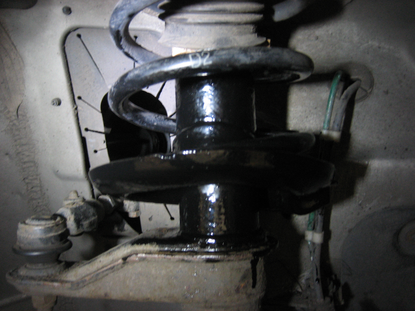

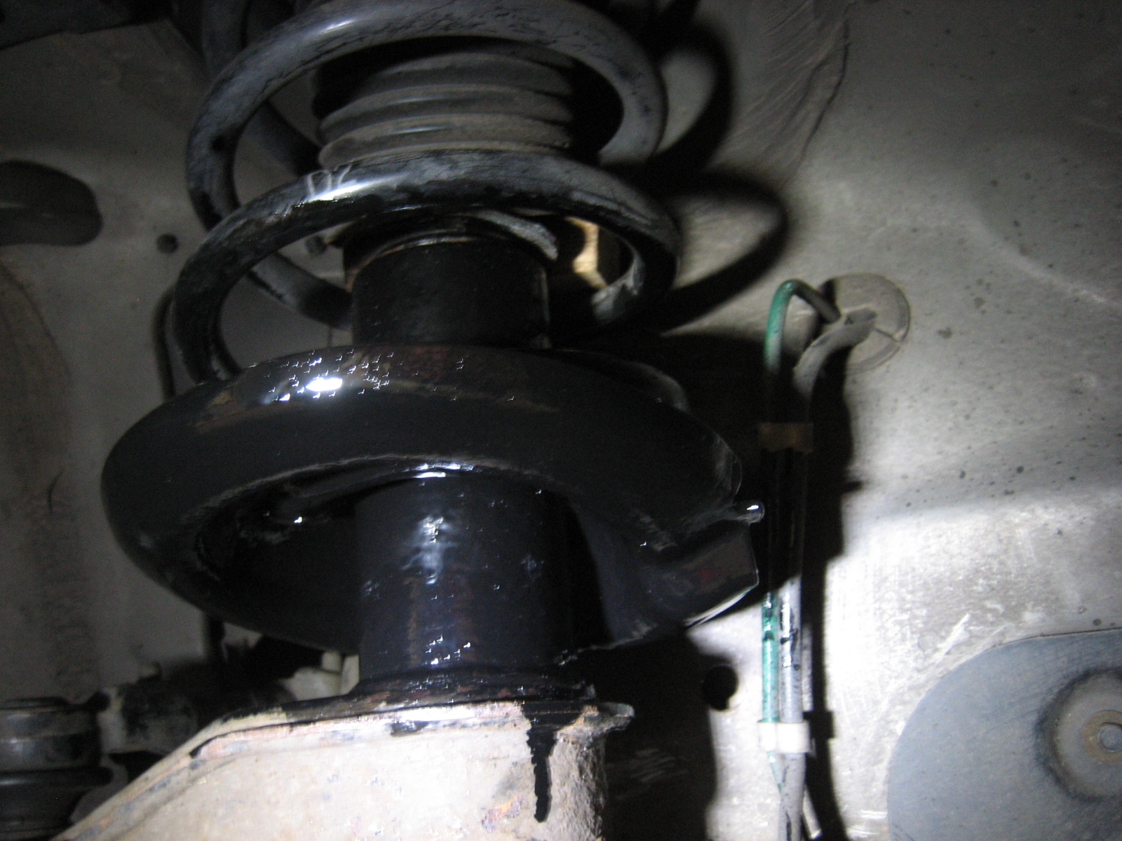

PS: anbei Fotos, die den aktuellen Zustand der oberen Bereiche der Federbeine zeigen, nachdem ich sie blankgemacht, mit Owatrol behandelt und dreifach mit KSD-Chassislack eingestrichen habe ( immer mehrere Tage Trockungszeit zwischen den einzelnen Anstrichen ).

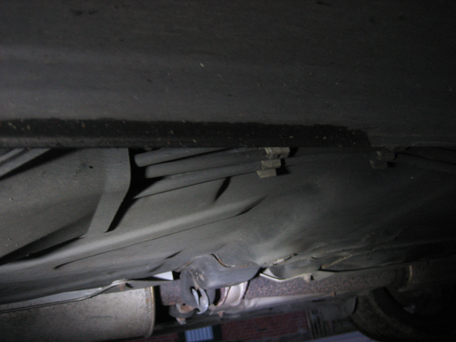

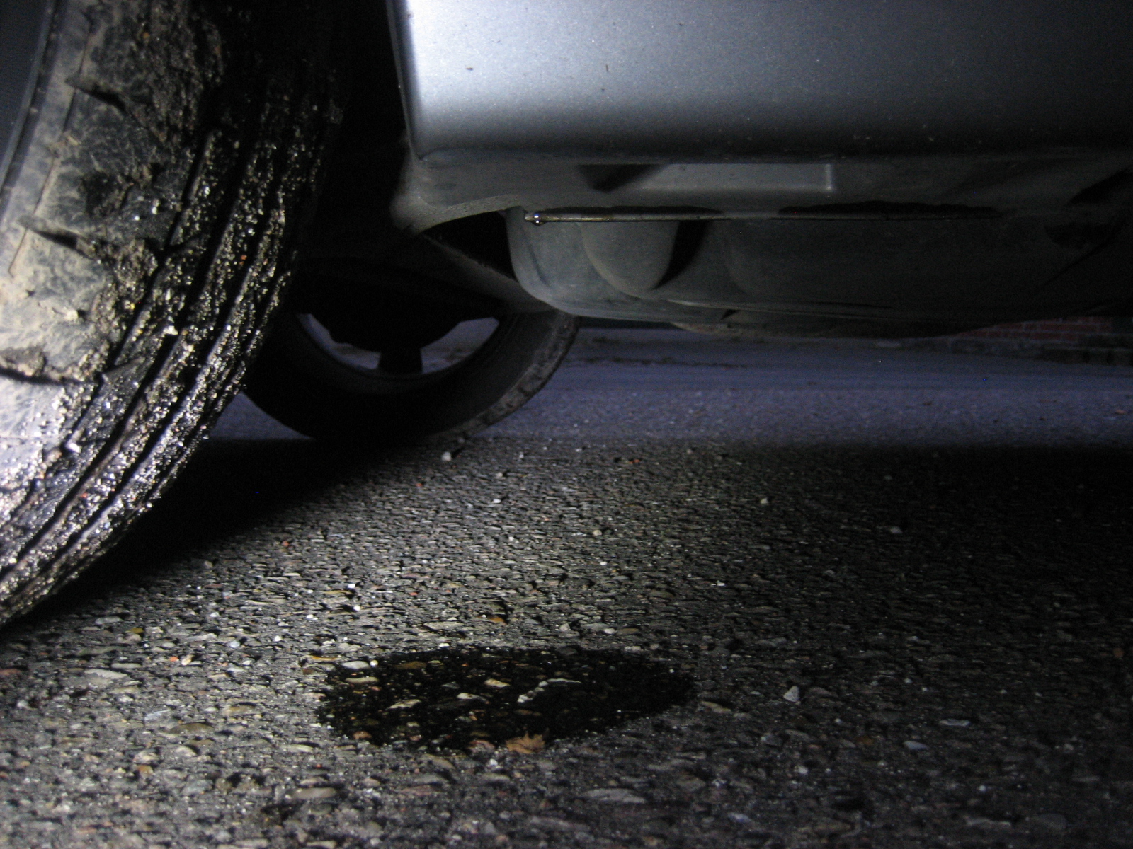

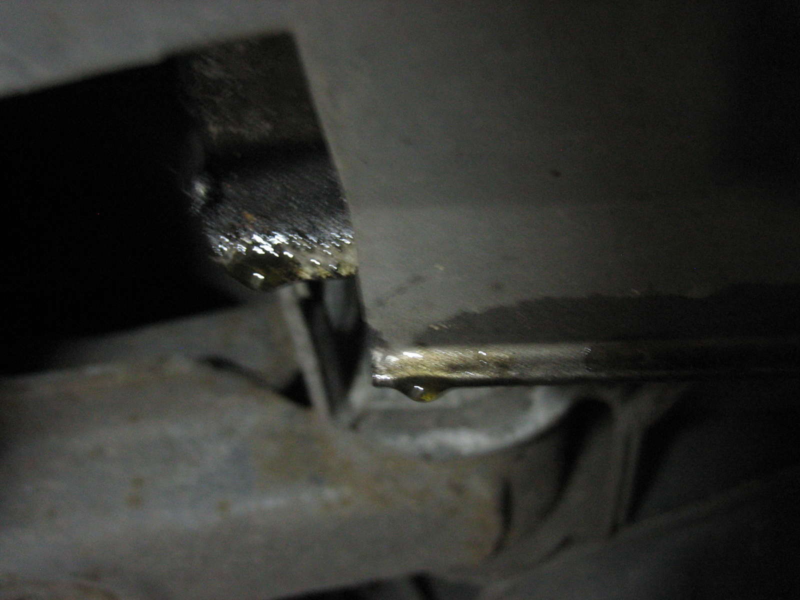

1.)fiel mir ein paar Minuten später ein ungefähr handgroßer Ölfleck unterm Wagen auf, und zwar vor dem rechten Hinterrad, siehe Bilder.
Das Öl kommt aus Richtung Beifahrertür, und läuft unten am Schweller entlang.
Da bei Verdeckbetätigung "Verdeck-Störung" angezeigt wird, und ich beim Öffnen von Hand etwas nachhelfen muß ( schließen tut es problemlos ), habe ich den Verdacht, daß der Hydraulikzylinder undicht sein könnte.
Dieselbe Problematik wie beim 901?
Ist die Instandsetzung sehr aufwendig bzw. kostenintensiv?
Eine Verdeckstörung kann verschiedene Hintergründe haben, so wie es auf den ersten Blick aber aussieht, ist bei dir nicht mehr genug Öl im System.
Bei Undichtigkeiten in den Kolben gibt es tatsächlich ein Zaubermittel. Zum Nachfüllen bzw. Öl tauschen nimmst Du Lube 1, zum Abdichten 20 ml Lock up.
Ich habe das seit über 3 Jahren drin und alles ist dicht.
Die Frage des geeigneten Öls ist dabei recht speziell, das originale Öl gibt es nicht mehr. Da geht es um Schäumen, Aschebeimengung, Mischfähigkeit usf. Deshalb: halt dich an diese Empfehlung:
https://www.saab-cars.de/threads/hydraulikoel-verdeck-bj-1999.59026/
Die Bemerkungen in diesem Thread zu sich auflösenden Kunststoffteilen und Dichtungen kannst Du getrost ins Reich der legenden verweisen.

Das kann gut ein mit dem Sterben beginnendes Domlager sein, das hört sich anfangs an wie ein altes Bett.
https://www.saab-cars.de/threads/klappert-rechts.71472/page-2

Petec 80150 (Leck Stop) ist das andere beteiligte Zaubermittel. Die seitlichen Abläufe sahen bei mir genauso aus wie bei Dir und sind seitdem trocken. BTW, wenn Du den 5ten Spriegel (den hintersten, der auf dem Heck aufliegt) hochfährst, siehst Du die Zylinder. Da kannst Du gut kontrollieren, ob sie mit dem Siffen dann aufgehört haben.

Hydraulik kannste durch den Kofferraum und bei umgeklappter Rücksitzbank nachfüllen, da muß nichts ausgebaut werden.
Probier zudem ein wenig LecWec mit einzufüllen, das Zeug hat schon einige Lecks beim Verdeck geholfen.
Hydrauliköl kannste von VAG benutzen, deutlich günstiger und hat die gleiche Spezifikation.
Und Nein, mit nem 900II ist es nicht vergleichbar, die Serie hat ein elektrisches Verdeck..
Mikroschalter links rechts nicht vergessen zu prüfen, manchmal hat sich die Zunge etwas verbogen und liefert Fehlermeldungen.
