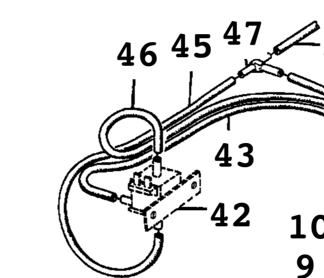

Gemeint ist das Ventil von der Umluftklappe.
Das sitzt bei früheren 900 im Motoraum, später unterm Armaturenbrett jeweils rechts.
Ah jetzt ja - kenne es nur unterm Armaturenbrett und hab mich ob der Zeichnung schon gewundert, ob ich im falschen Forum bin :redface:

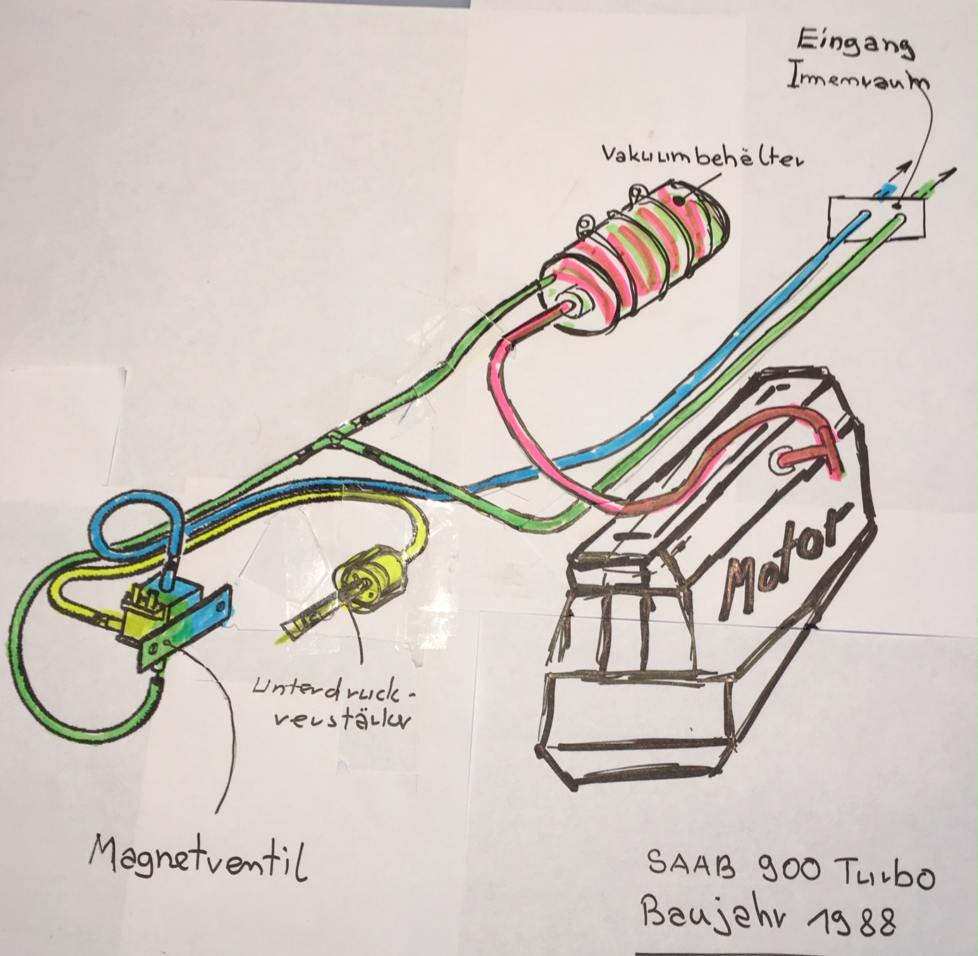

Siehe Bild.
So sieht es bei mir aus.
Wenn ich am Übergang zum Innenraum kein Unterdruck habe, könnte es doch das Rückschlagventil am Vakuumbehälter sein.
Ich werde es morgen überprüfen.
Wo gehen eigentlich die zwei U-Schläusche hin ?
Einer zum Luftverteilungregler und der andere ?
Tolle Skizze! :top:
Der Taster im Innenraum (blaue Leitung) steuert die Umluftklappe, grün stellt Unterdruck zur Verfügung, rosa stellt die Verbindung zur Quelle her. Die grüne Leitung geht im Innenraum zum Lüftungsverstell-Drehschalter und zum Taster für die Umluftklappe

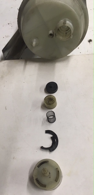

Helmut,
jetzt habe ich wieder Zeit für eine Antwort.
Selbstverständlich habe ich den Behälter nicht entsorgt und möchte ihn wieder instand setzen.
Ich hänge ein Bild an und möchte dich bitten, mir mitzuteilen, wo du die nötigen Teile herbeziehst.
Ich schätze, dass es um ein separates Rückschlagventil ging.
Ersatz für das im Behälter kenne ich keinen.
