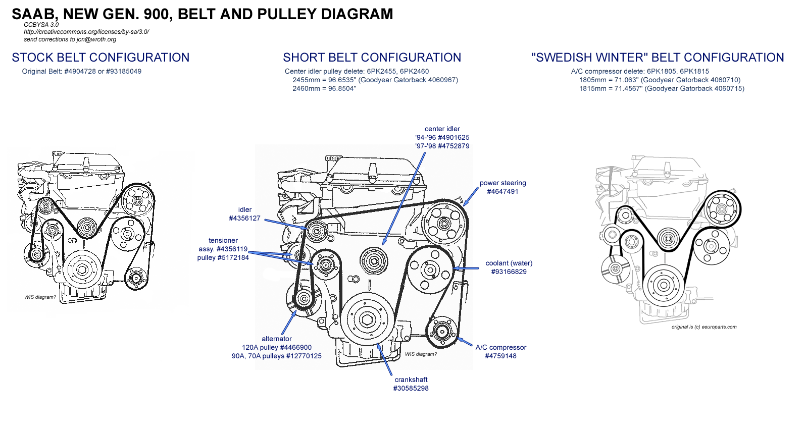

Hier haben ich mal ein Bild gefunden, da ist auch von 1815er die Rede?!
Hier wird aber auch der mit der Länge 1815 vorgeschlagen? Ich vermute, das hat etwas mit den Umlenkrollen zu tun?

Okay, dann geht es also am Ende nur um die Frage: Braucht man die obere Umlenkrolle (Kunst?) oder kann das weg? ;-)
Wobei?! in dem Bild in #9 ist der Riemen auch 1815 lang und geht trotzdem über die obere Umlenkrolle?
... Ich bin verwirrt
Nicht nur du. Deinem Bild nach ist die Swedish Winter" Config ohne ACC und mit (!) mittlerer Umlenkrolle mit 1805mm / 1815mm. Irgendwas passt hier nicht zusammen.
That's what I say! ;-)
Morgen kommt der 1815er, den baue ich dann mal ein und mach ggfs. Bilder.
Och, da könnte ich euch noch etliche Seiten präsentieren mit widersprüchlichen Maßangaben... :rolleyes:
So wie es in #9 steht, ist das sicher nicht richtig.
Und auch zwischen den Baujahren und z.B. zwischen 900II und 9-3I gibt es nochmal kleine Differenzen.
Die AC-Variante macht immer einen Unerschied von rund 6 cm, die mittlere Rolle 2 cm.
