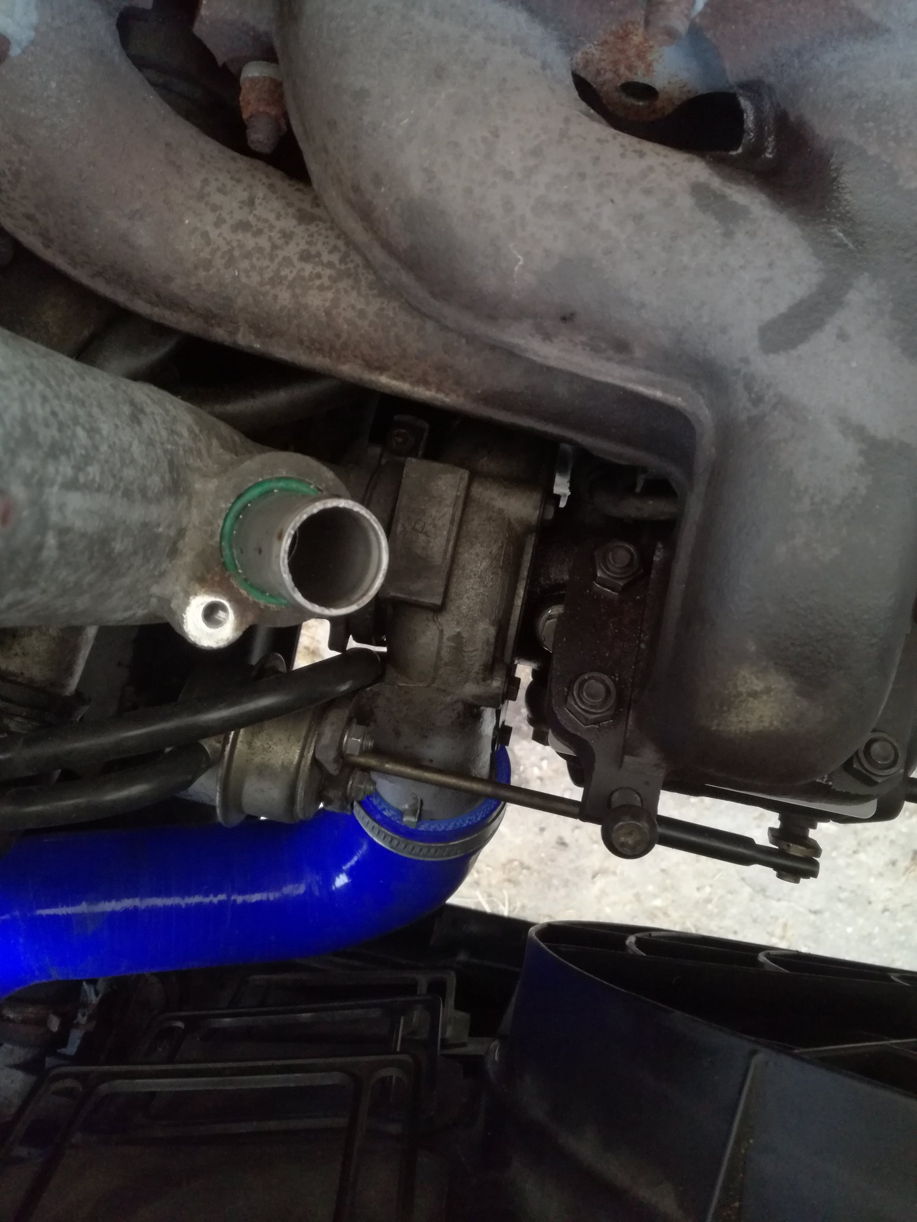

Ich habe den defekten Garrett T25 ja bereits ausgebaut (97er B204L 900II Cabrio).
Heute ist der bestellte Ersatz gekommen, leider kein T25 sonder ein Garrett GT17. Dieser hat einen anderen Anschluss für die Cobra Pipe (Ansaugrohr ist nicht geschraubt sondern wird via Klemmschelle gehalten)
Ich könnte den Lader zwar umtauschen, aber es reizt mich das auch damit hin zu bekommen.
Es hätte auch den Vorteil, dass der Gt17 auch nach unten etwas nach vorne "geneigt" ist und ich damit dann den Crossflow LLK, der hier noch liegt, verbaut bekomme.
Die Abgasseite passt ja 100%ig. Der untere Halter zum Motorblock ist wohl auch anders, da kann ich mir aber ein Flacheisen zurecht biegen und dann passt das.
Es geht also nur um die Ansaugseite, die passende Cobra Pipe von den T7 Wagen ist ja wesentlich länger als das "Stummel Ansaugrohr" der T5.

Der Einbau des GT17 geht voran.

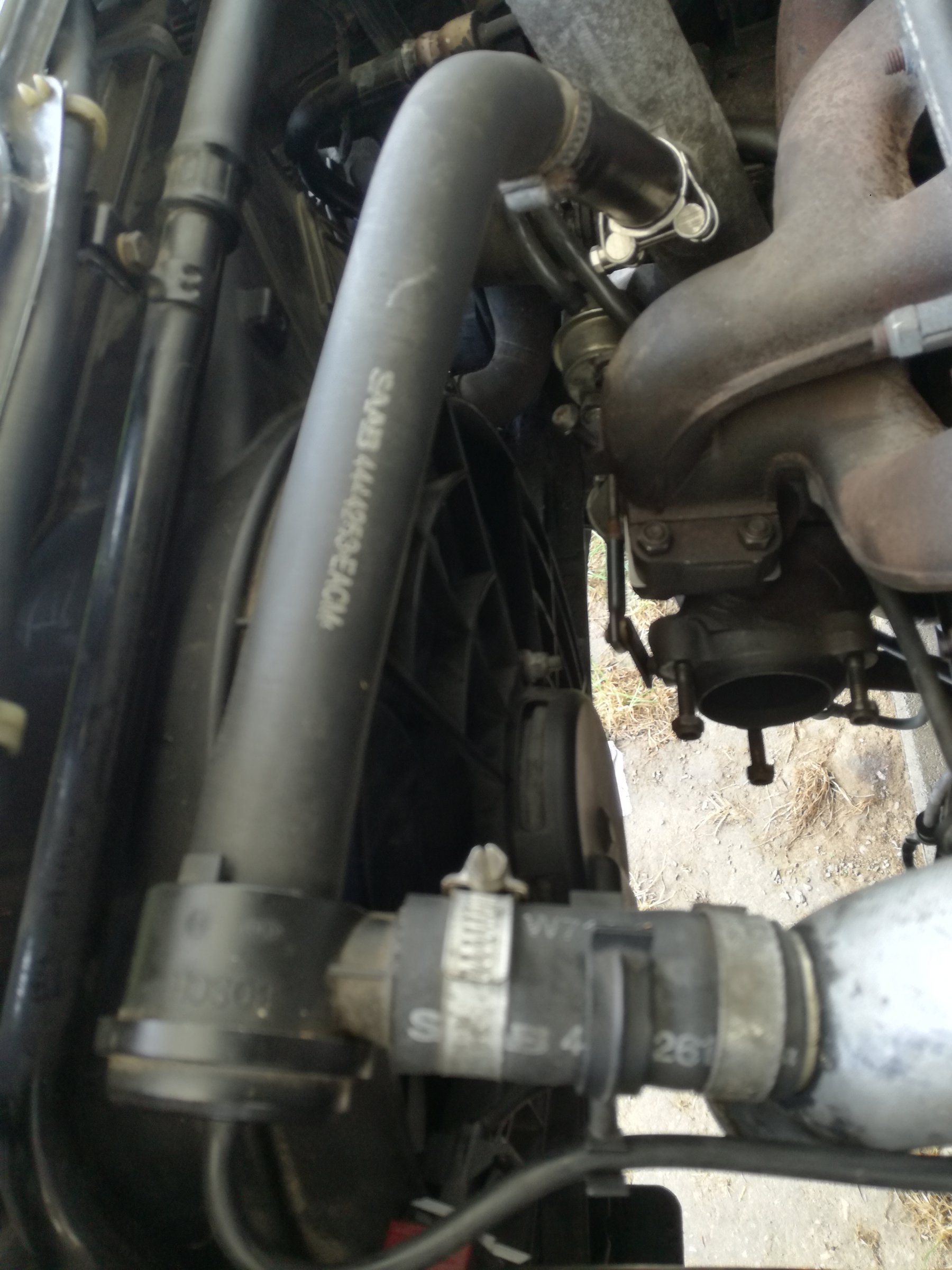

Die Ölzulauf Leitung und die beiden Wasserleitungen passen direkt vom T25.
Die Ölrücklauf Leitung geht über den Stutzen vom Lader, das passt auch.

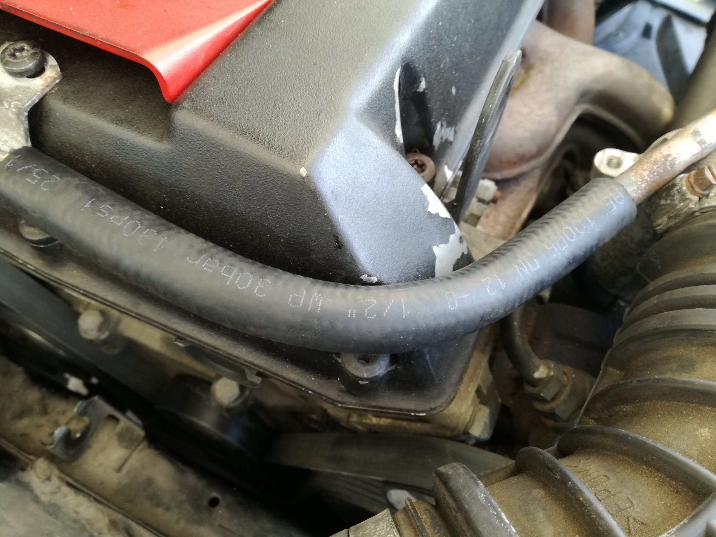

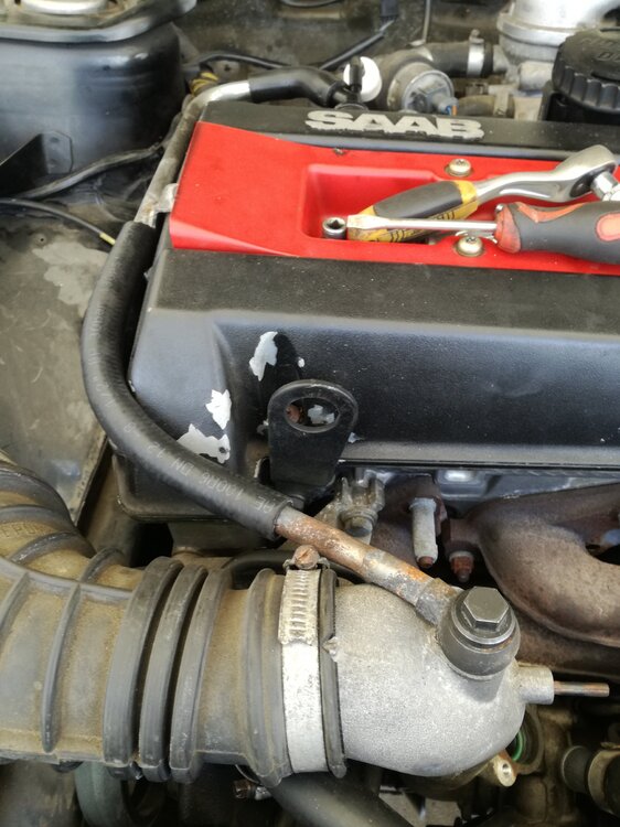

Bei der KGE habe ich einen Schlauch dazwischen gebastelt, stammt von einer LPG Anlage. Man muss die Rohrleitung dazu nur an geeigneter Stelle durchtrennen und den Bogen entfernen.

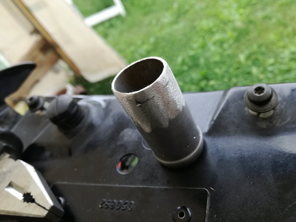

Momentan bin ich an der Rückleitung vom Ladedruck, dazu habe ich die Metallverbindung der T5 gekürzt und konisch mit der Polierscheibe zugespitzt.
Diese passt nun in die Öffnung der cobra pipe und sitzt dort auch entsprechend stramm.
