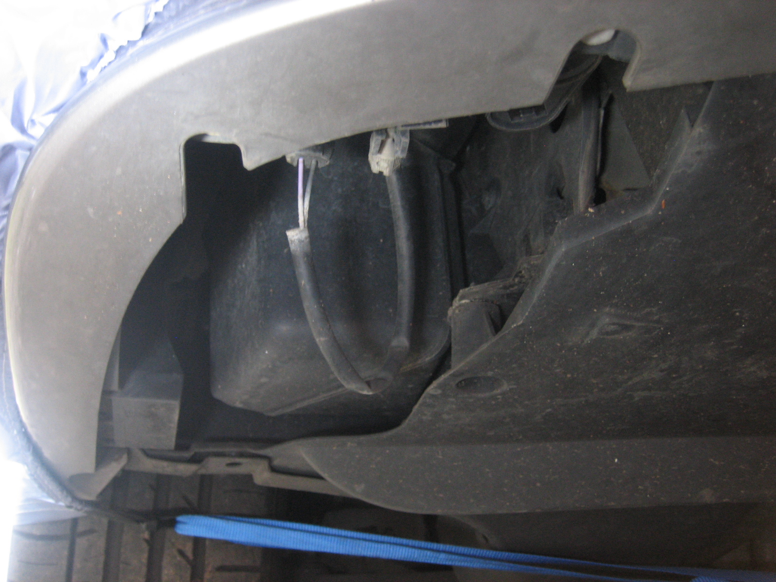

Nur eines fiel mir im Unterbodenbereich vorne rechts auf, siehe Foto: fehlt da nicht eine Abdeckung?
Ja, da gehört üblicherweise eine Verkleidung hin - die ist aber zweiteilig und reicht bis in die Ecken, wie beim 900II.
Aber Viggen und und Aero sind da meines Wissens anders - vgl.:
http://www.saab-parts.eu/-saab-9-3-Karosserie-Spoiler-Anbauten-Unterboden_1
da sieht es aus, als blieben die Ecken frei.
Aber deiner ist doch weder - noch...?
Genau, ist ein Anni...
