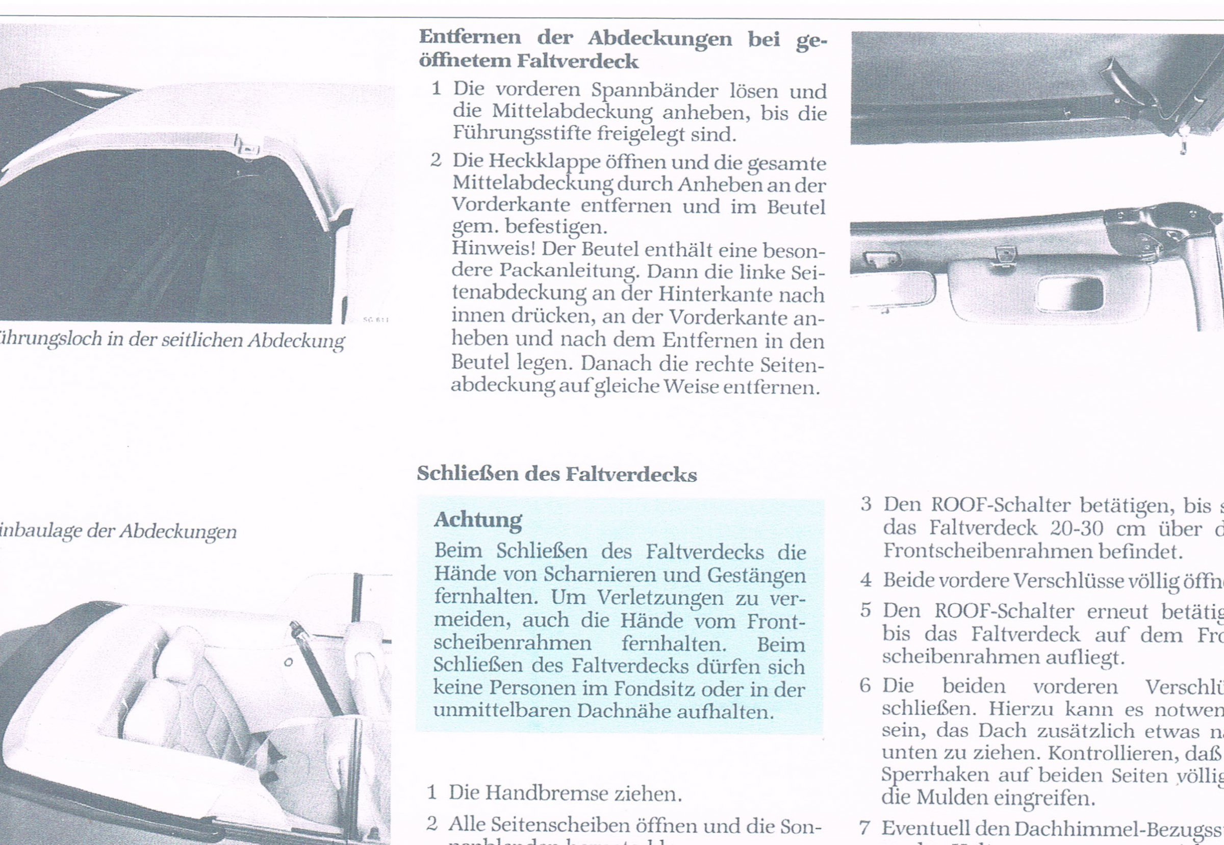

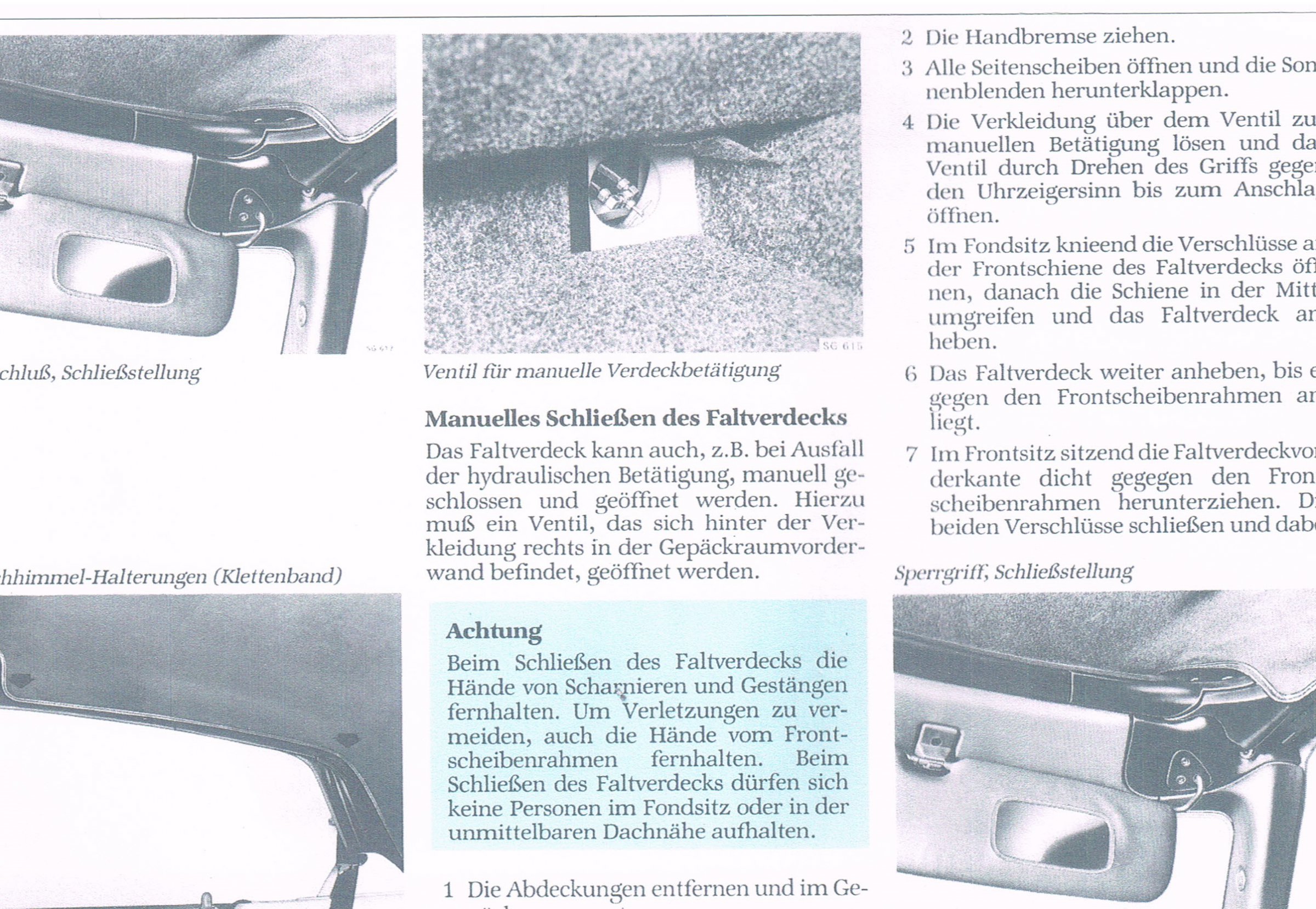

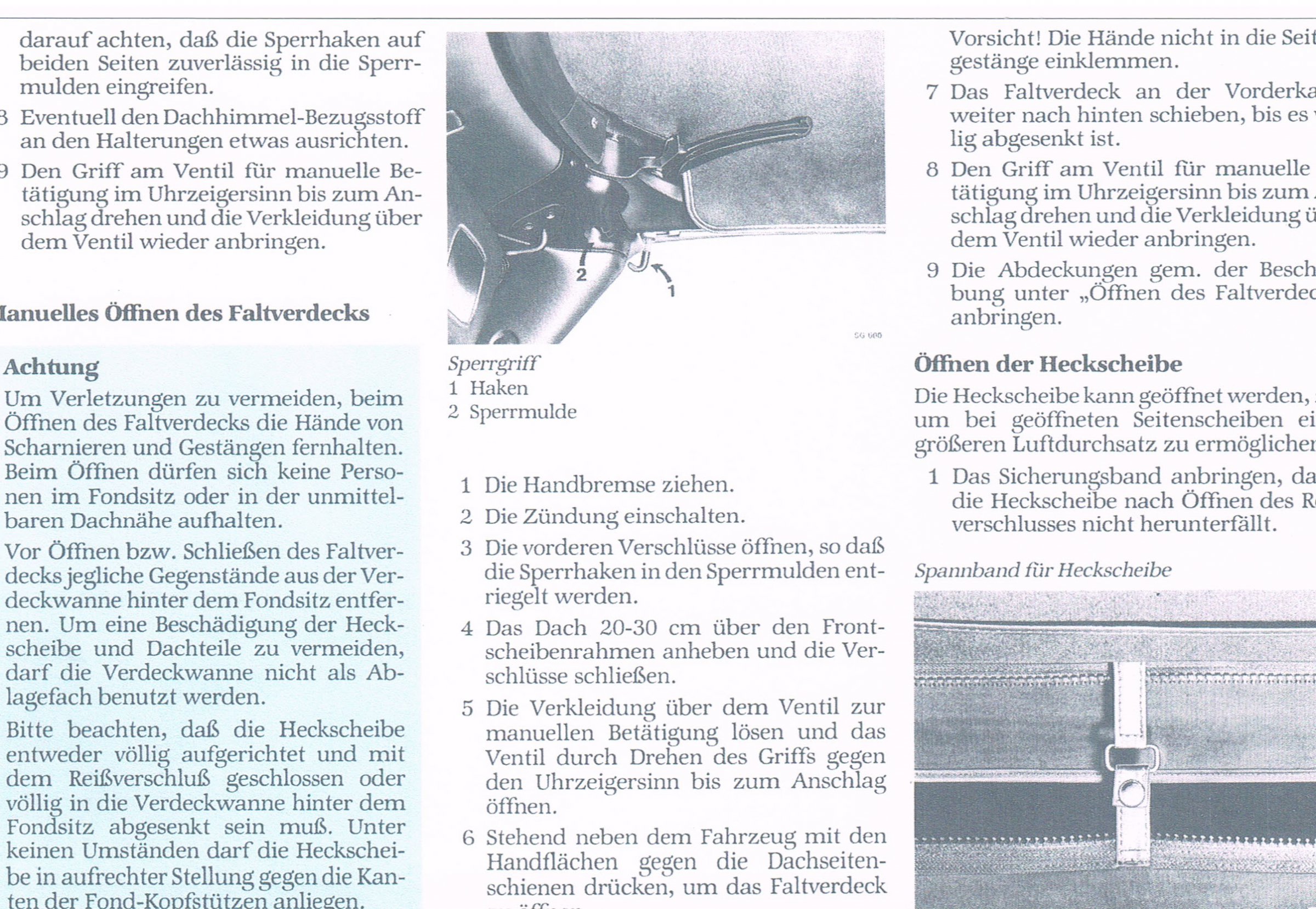

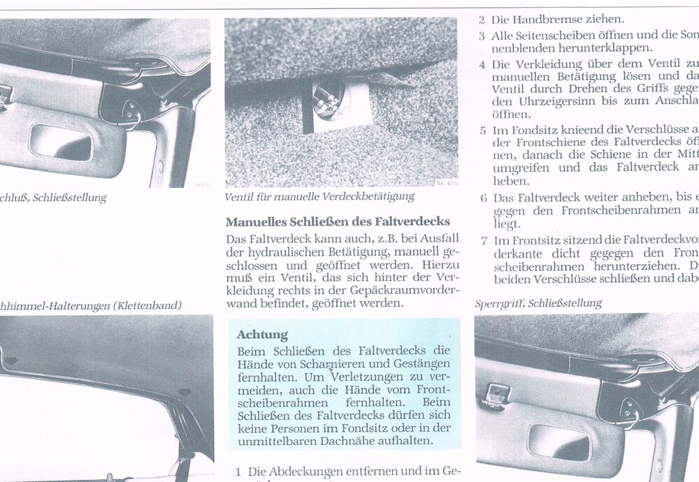

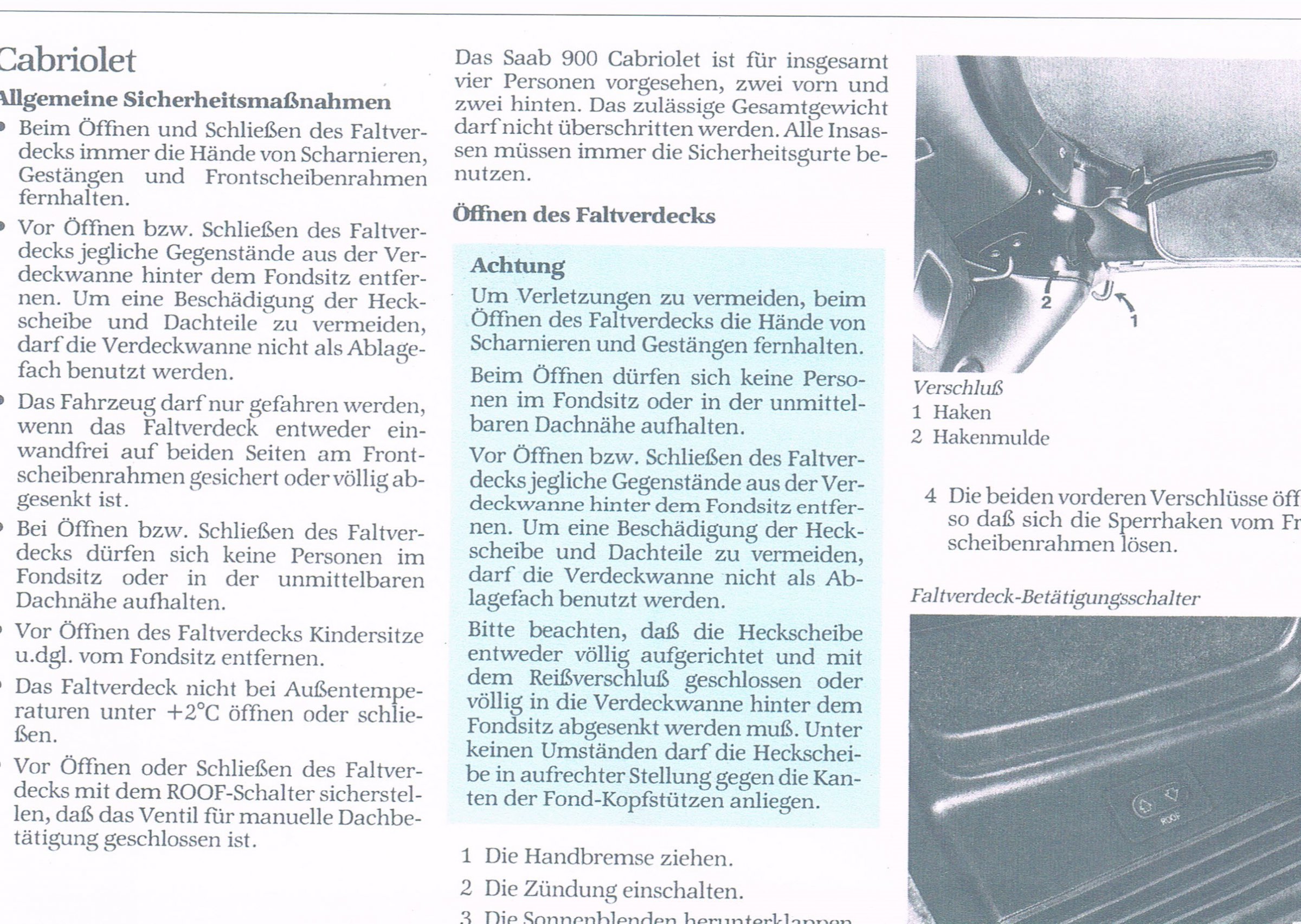

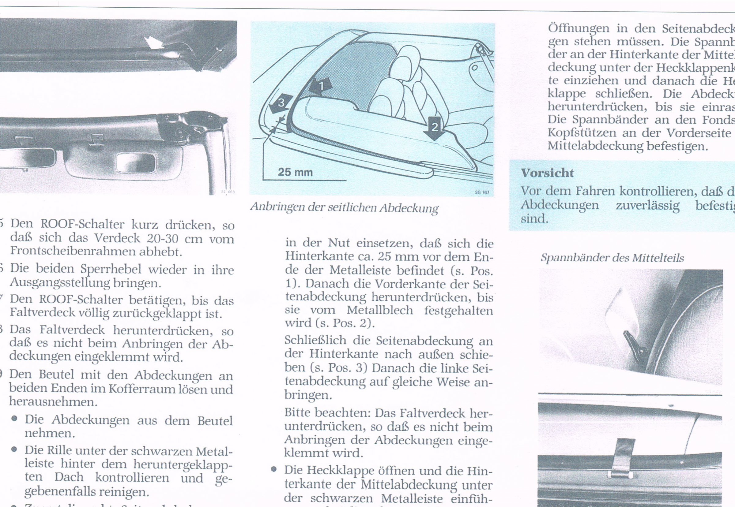

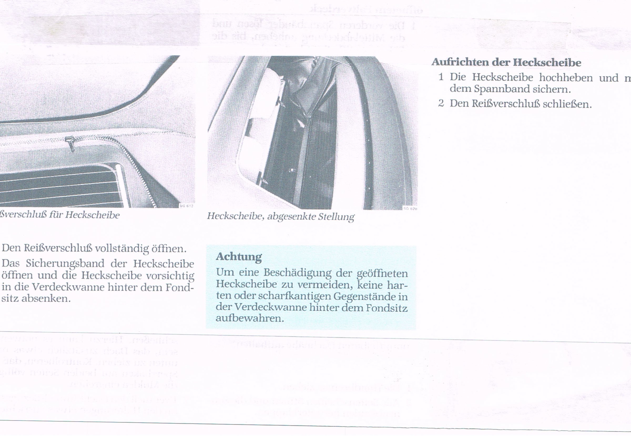

Cv-Dach-Anleitung.thumb.jpg.d2fadeaf54a7353179518051362267be.jpg Cv-Dach-Anleitung_0001.thumb.jpg.9cba01b7ca8451f5b6157fb4e10874c9.jpg Cv-Dach-Anleitung_0002.thumb.jpg.74cb75d9cdb69ba69942a6c839409b57.jpg Cv-Dach-Anleitung.thumb.jpg.d2fadeaf54a7353179518051362267be.jpg Cv-Dach-Anleitung_0001.thumb.jpg.9cba01b7ca8451f5b6157fb4e10874c9.jpg Cv-Dach-Anleitung_0002.thumb.jpg.74cb75d9cdb69ba69942a6c839409b57.jpg Cv-Dach-Anleitung.thumb.jpg.d2fadeaf54a7353179518051362267be.jpg Cv-Dach-Anleitung_0001.thumb.jpg.9cba01b7ca8451f5b6157fb4e10874c9.jpg Cv-Dach-Anleitung_0002.thumb.jpg.74cb75d9cdb69ba69942a6c839409b57.jpg Cv-Dach-Anleitung.thumb.jpg.d2fadeaf54a7353179518051362267be.jpg Cv-Dach-Anleitung_0001.thumb.jpg.9cba01b7ca8451f5b6157fb4e10874c9.jpg Cv-Dach-Anleitung.thumb.jpg.d2fadeaf54a7353179518051362267be.jpg Cv-Dach-Anleitung_0001.thumb.jpg.9cba01b7ca8451f5b6157fb4e10874c9.jpg
nun die restl. 3 Seiten aus meinem Handbuch für 900 CV 1988.
Schön zum nachlesen der 900-1 CV- Freunde
