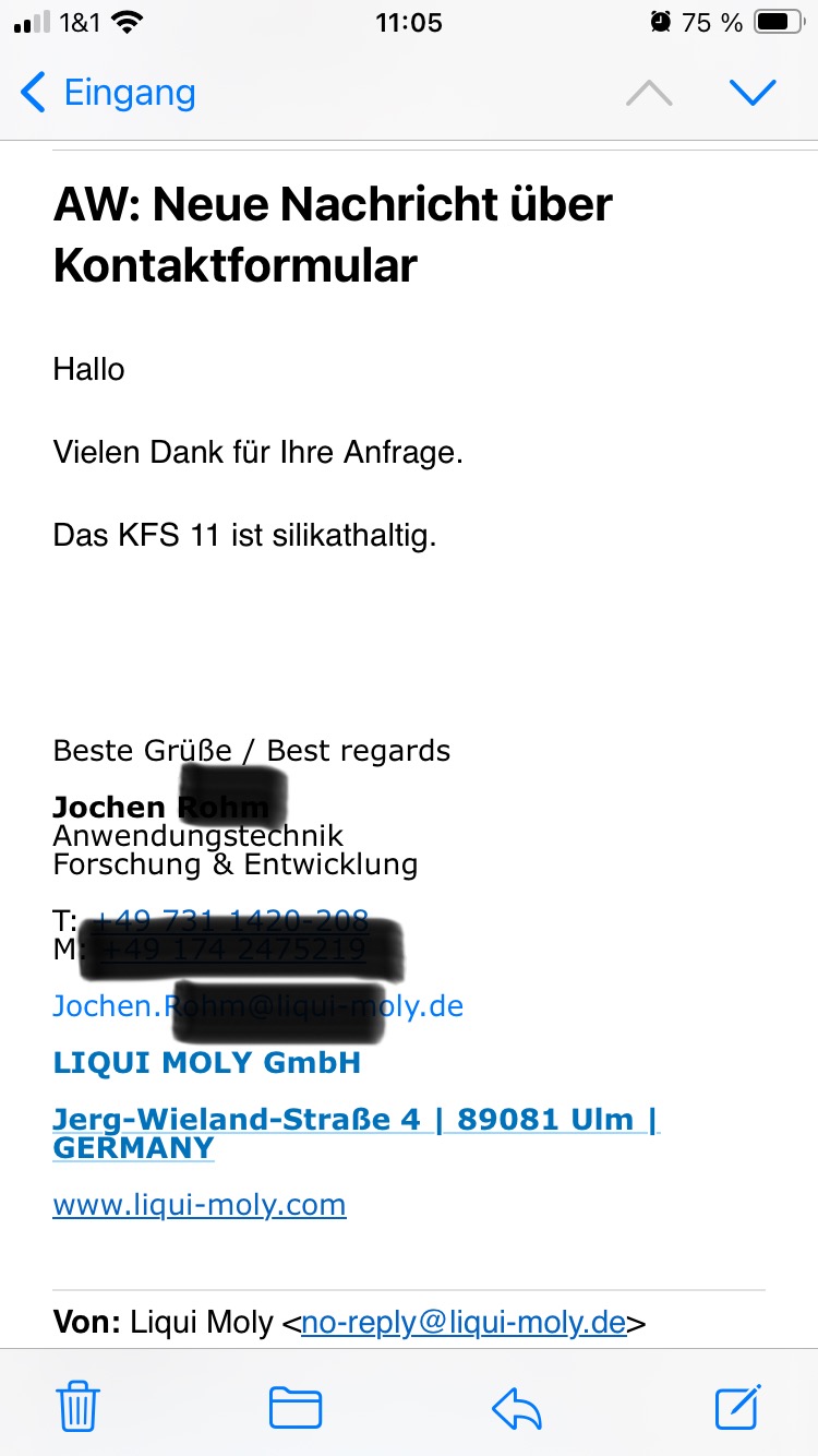

Hm, bin ich blind? Da steht nichts von Silikathaltig. Von daher bleibe ich lieber bei G48 oder eben dem Ersatz des selben Herstellers, G64. Oder vielleicht siehe #40.
Aufgefallen ist’s mir bei skandix. Daher meine Frage, auf der Homepage von Liqui Moly schreiben sie bei den anderen KFS Varianten explizit „silikatfrei“.
https://www.skandix.de/de/fahrzeug-teile/zubehoer/chemie-und-verbrauchsmittel/verbrauchsmittel/frostschutz-kuehler-10-l-konzentrat-kfs-11/1078252/

Moin zusammen,
kurz zur Info, ich habe bei Liqui Moly angefragt und das KFS11 ist silikathaltig.
Somit gäbe es eine weitere Option beim Thema Kühlmittel.
Viele Grüße
