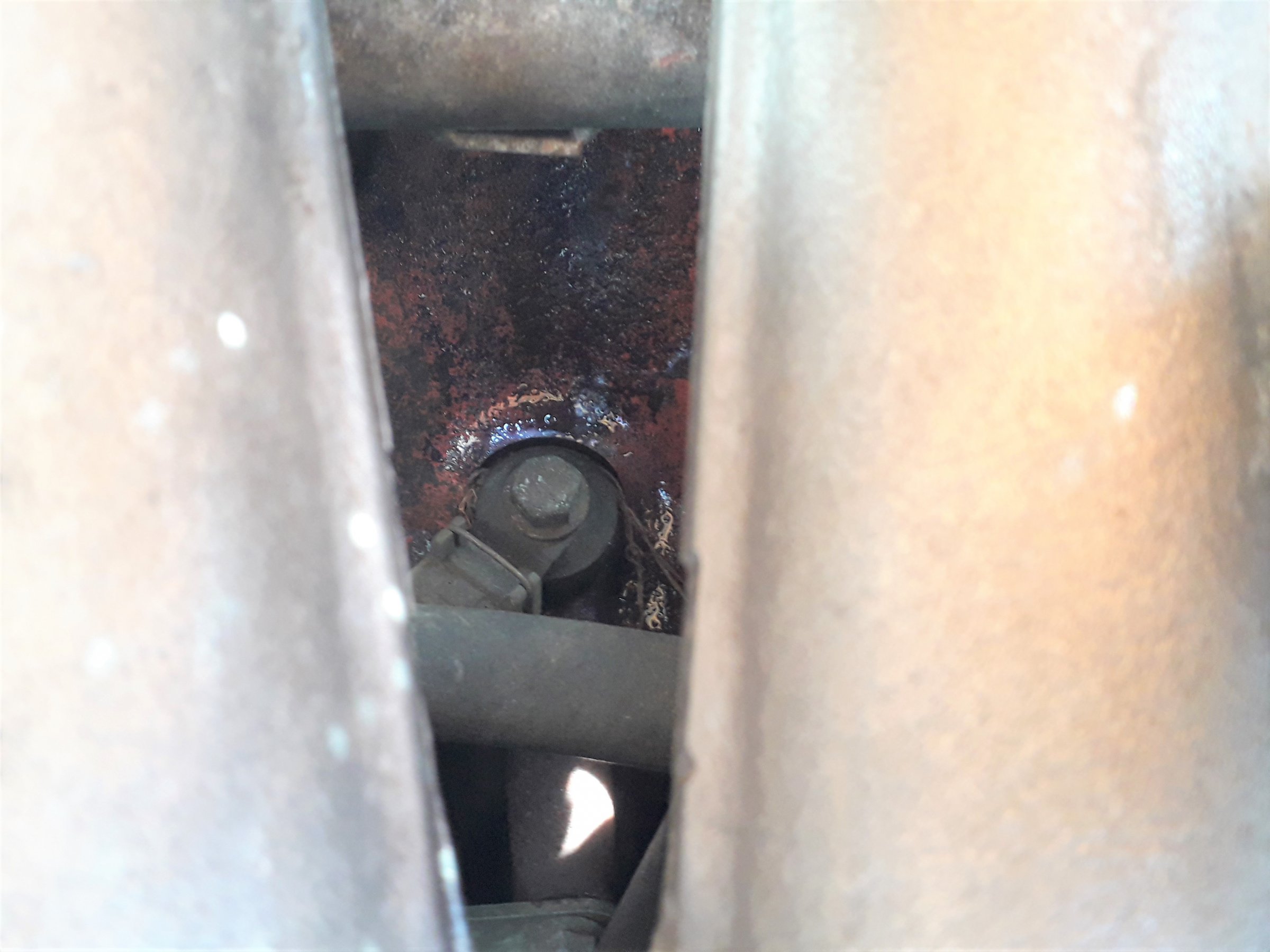

Jetzt, nachdem der Wagen wegen Urlaub lange stand und ich mal Indikator reingeschüttet habe, sehe ich, dass die Frischluftseite des Zylinderblocks naß und weiss ist.
Jetzt meine Frage an Euch: Was soll ich tun: Macht es Sinn, die Schrauben, die den Kopf halten, an der Frischluftseite noch etwas nachzuziehen? Oder kommt das Wasser gar nicht an der Dichtung raus - sieht aber so aus? Oder lasse ich mal einen Fachmann die Dichtung wecheln?
Bin für jeden Hinweis dankbar, Hans
PS: Wagen und Motor haben knapp 300TKM. Foto hatte ich gemacht

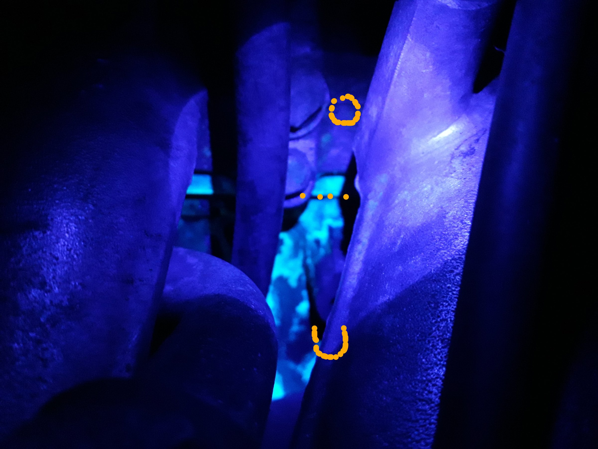

Ich habe die Dunkelheit genutzt und mit UV Beleutung noch ein Foto gemacht. o steht für oben und u für unten. Die orangen Punkte sind die Position der Dichtung. Es sieht so aus, als wenn das Kühlmittel auch oberhalb der Dichtung ist (der weisse Rückstand). Ob es da auch rauskam - keine Ahnung.
Kann denn die Ansaugkrümmerdichtung das Problem sein? Ich dachte, da kommt nur trockne Luft rein...
Ich werde mir die morgen mal anschauen. Obwohl ich auch mit einiger Wahrscheinlichkeit an einen Fehler beim Wechsel glaube. Bin zwar Ingenieur, aber nur Software...
