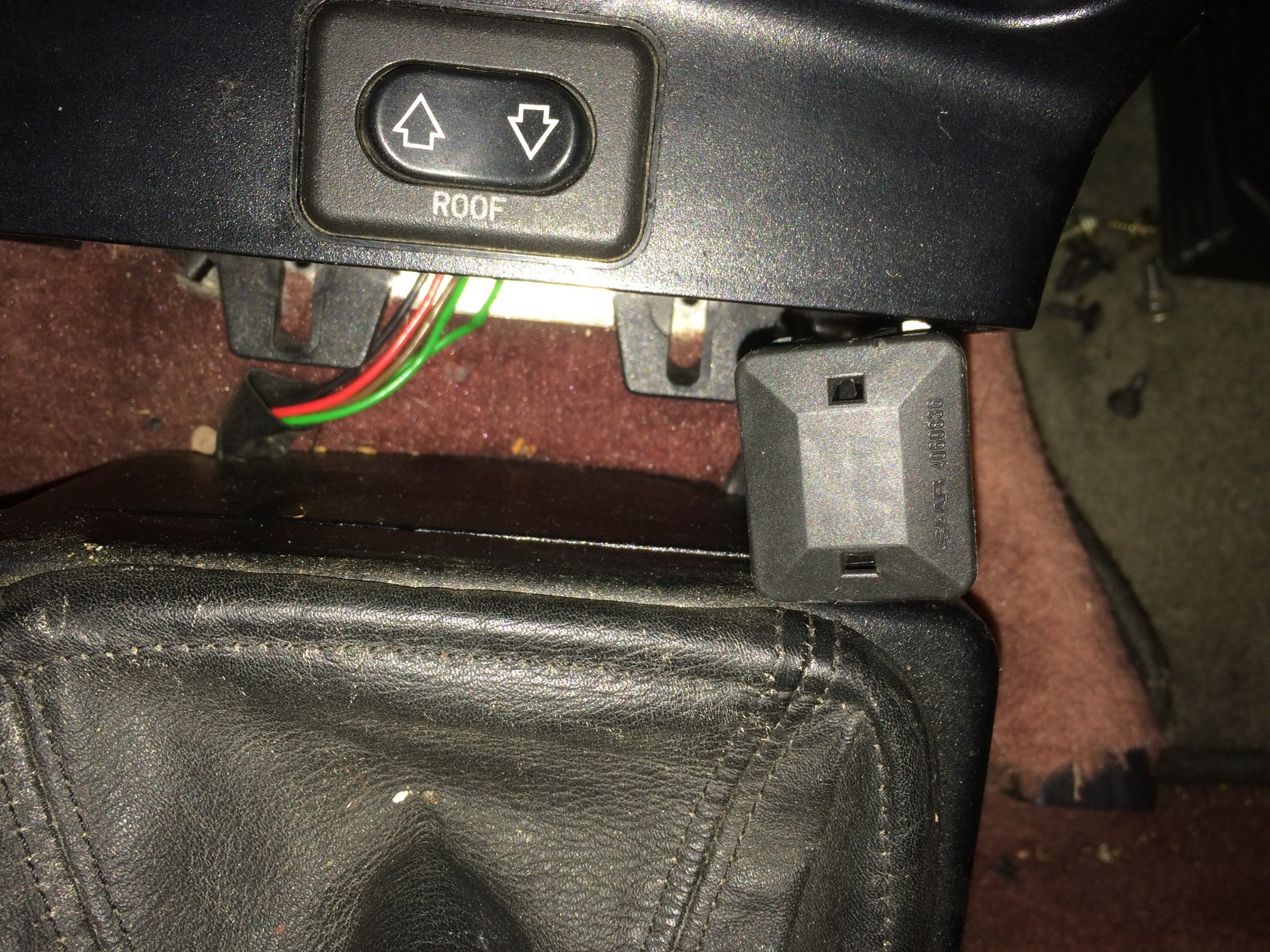

der Verdeck-Schalter bei meinem CV (SWF S.501.380) lässt sich zwar zur Kontaktreinigung öffnen, ich möchte jedoch den Taster an sich (der mit den Pfeil-Symbolen) austauschen. Dieser Teil des Schalters ist offenbar nochmals mit dem Rest verpresst. Hat jemand eine Ahnung, wie und ob man das öffnen kann? Mit einem feinen Schraubendreher hat's gerade schon recht fies geknackt und ich möchte an der Stelle unnötiges Risiko eingehen.

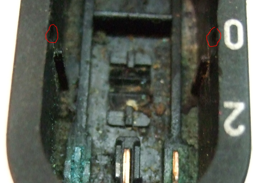

Kein schönes Bild, aber am Rand erkauseinennt man die Löcher, in denen die Plastestifte der Wippe sitzen und wo man beide Telie etwas auseinanderdrücken muss:
Aber wahrscheinlich willst du noch was anderes auseinanderbauen?
Ich weiß nicht genau, was du da auseinandernehmen willst - die Wippe mit den Symbolen?
Der Schalter ist doch auch nicht anders als z.B. der Lichtschalter? Und den habe ich problemlos öffnen können - da war es ziemlich einfach und selbsterklärend. AFAIR habe ich mit einer schmalen Klinge die Wippe von der Seite her rausgehebelt.

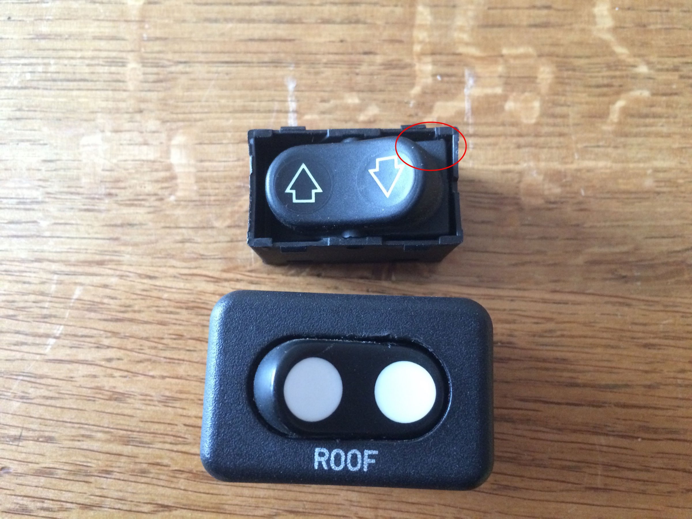

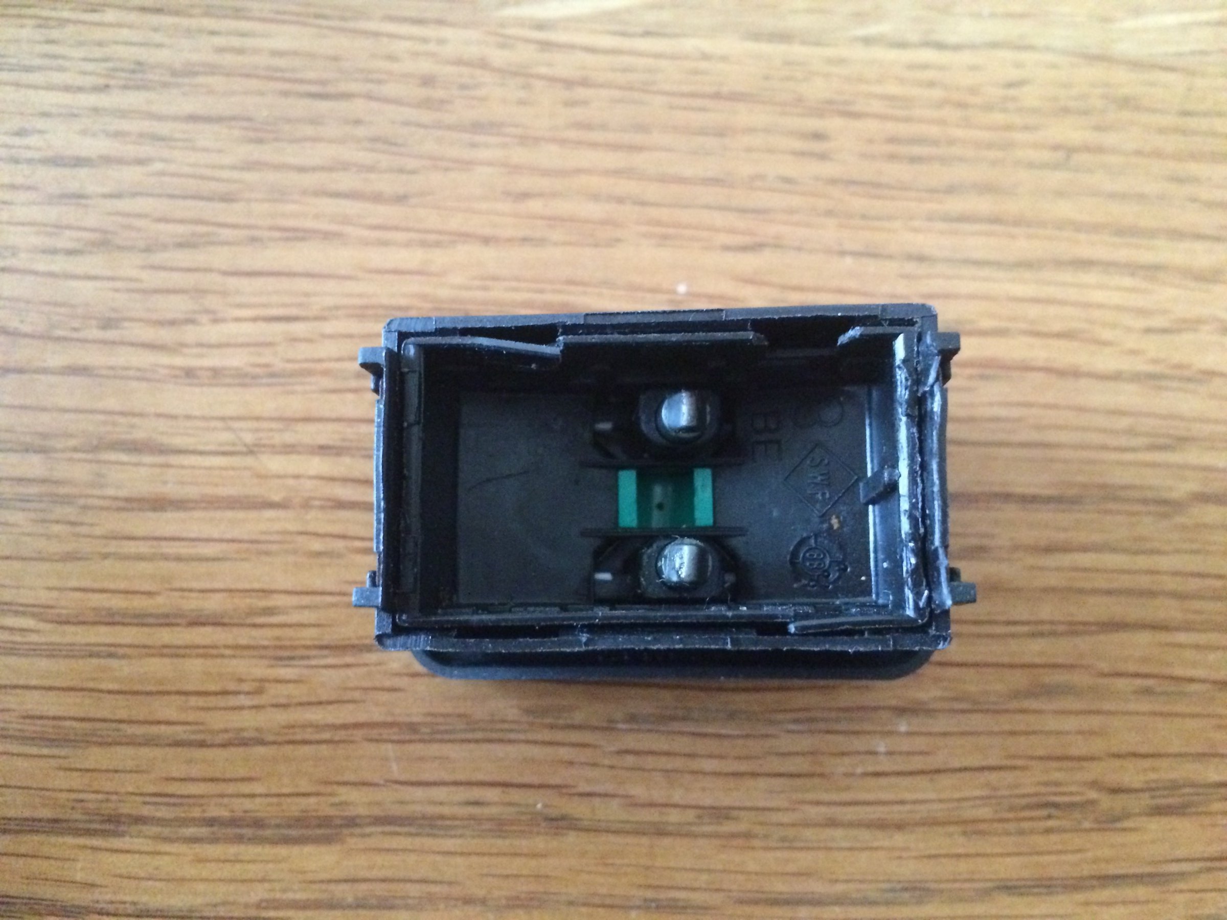

Ja, ich möchte die Wippe mit den Symbolen aus dem Schalter ausbauen. Aber der Schalter scheint doch anders zu sein, als der Lichtschalter, denn die Wippe hat unten einen umlaufenden Kunststoff-Steg und deshalb kann man sie nicht nach oben aus dem Schaltergehäuse heraushebeln. Siehe hierzu das Foto im Anhang. Und die beiden miteinander verbundenen Kunststoff-Lagen des Schalters von der Unterseite her zu lösen, blieben bislang leider erfolglos. Ich werde also höchstwahrscheinlich einen neuen Schalter kaufen müssen. Schade...
