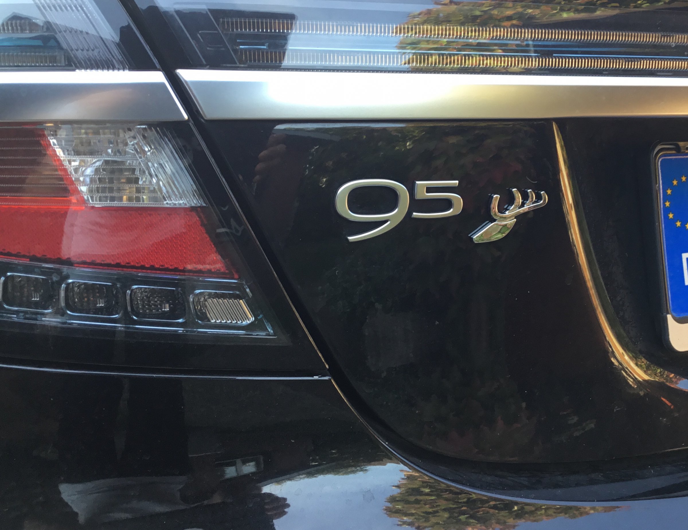

[ATTACH]167860[/ATTACH]

Allerdings wurde der Hirsch hinten falsch angebracht - da gibt es extra Vorgaben für, damit dass nicht passiert. :cool:

Kleb bloß den Hirschen richtig drauf und nicht so daneben wie ich :laugh:
edit: Habs gerade gesehen - zu spät
Bin ich wenigtens nicht mehr der Einzige

Also so schief habe ich das noch nie gesehen :biggrin::aetsch:
Teile die Aussage von schlich. Habe meinen vor einem Monat gehirscht (145.000 km) und bin sehr zufrieden. Kann ich nur weiter empfehlen.
Das täuscht :rolleyes:
War nicht auf dein Auto bezogen, sondern auf den 9-5II...
Dann bin ich ja beruhigt :biggrin: :hello:
Danke für die Montageanleitung!!! Leider zu spät...jetzt isser schief drauf...:eek: und wieder abmachen werde ich ihn lieber nicht, womöglich hält er dann nicht mehr richtig.
Tut den Fahrleistungen zum Glück keinen Abbruch :smile:
Nicht so schlimm. Bist nicht alleine :smile:
Wenn es Dich im Nachhinein soooo sehr stört. Vorsichtig runtermachen und ggf. hier ein neues Emblem bestellen.
