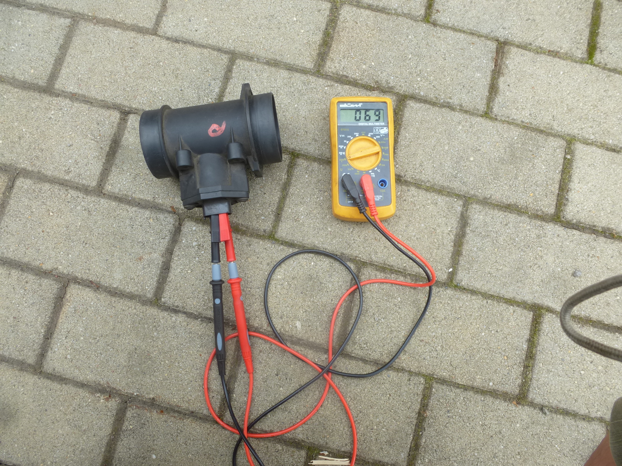

Dann habe ich den Luftmassenmesser durchgemessen. Pin 1 schwarz ist Karosseriemasse, Pin 2 blau gelb ist StG-Masse, Pin 3 grün rot hat gegen PIN 1 11,8V bei Zündung ein, Pin 4 grau weiß soll ja die Signalspannung sein. Wenn ich Pin2 gegen Pin 4 messe, dann hatte ich zuerst wilde Werte zwischen 0,x und 5,x Volt und der Motor hat das sögen der Drehzahl gezeigt und ist dann auch ausgegangen. Signalspannung war erratisch und unabhängig von der Gaspedalstellung. Nachdem der Wagen ausgegangen war und wir ihn neu gestartet hatten, lag die Spannung zwischen PIN 2 und Pin 4 bei konstant 8,6V unabhängig von der Gaspedalstellung, der Motor lief ganz normal und ruhig...
Wie kann ich die Werte interpretieren?
Ich würde gerne nochmal einen Versuch zum auslesen machen. Hat da noch jemand einen Tipp für mich?

Wie kann man die Spannungen am LMM interpretieren? Auf Verdacht tauschen?
Tech2 ist das Maß der Dinge. Schau mal hier im Forum, gibt einen Thread dazu inkl. Quelle.
Hm, >5 V sollten an Pin 3 ja gar nicht vorkommen.
Bist du sicher, dass die Messungen korrekt erfolgten?
Wenn ja, zieh den StG-Stecker ab und miss die Leitungen mal gegeneinander und gegen Masse auf Kurzschlüsse durch, während der Kabelbaum durchbewegt wird.

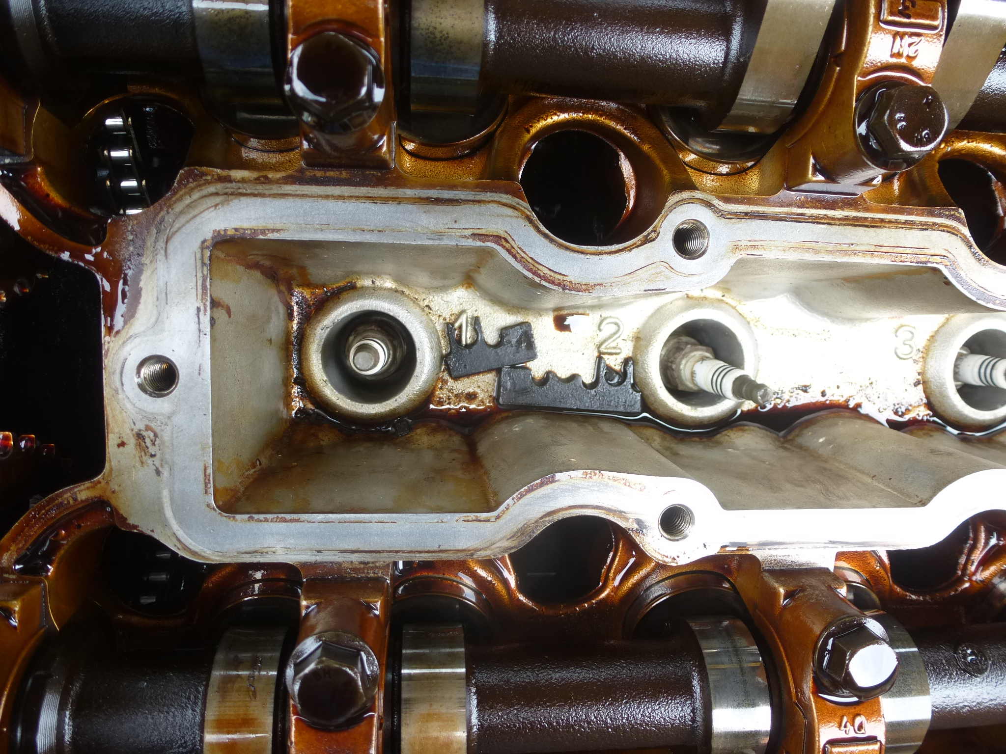

Mal von oben alles abgebaut. Keine Schlauchprobleme gefunden. Gibt es noch weiter "unten" irgendwelche Schläuche?

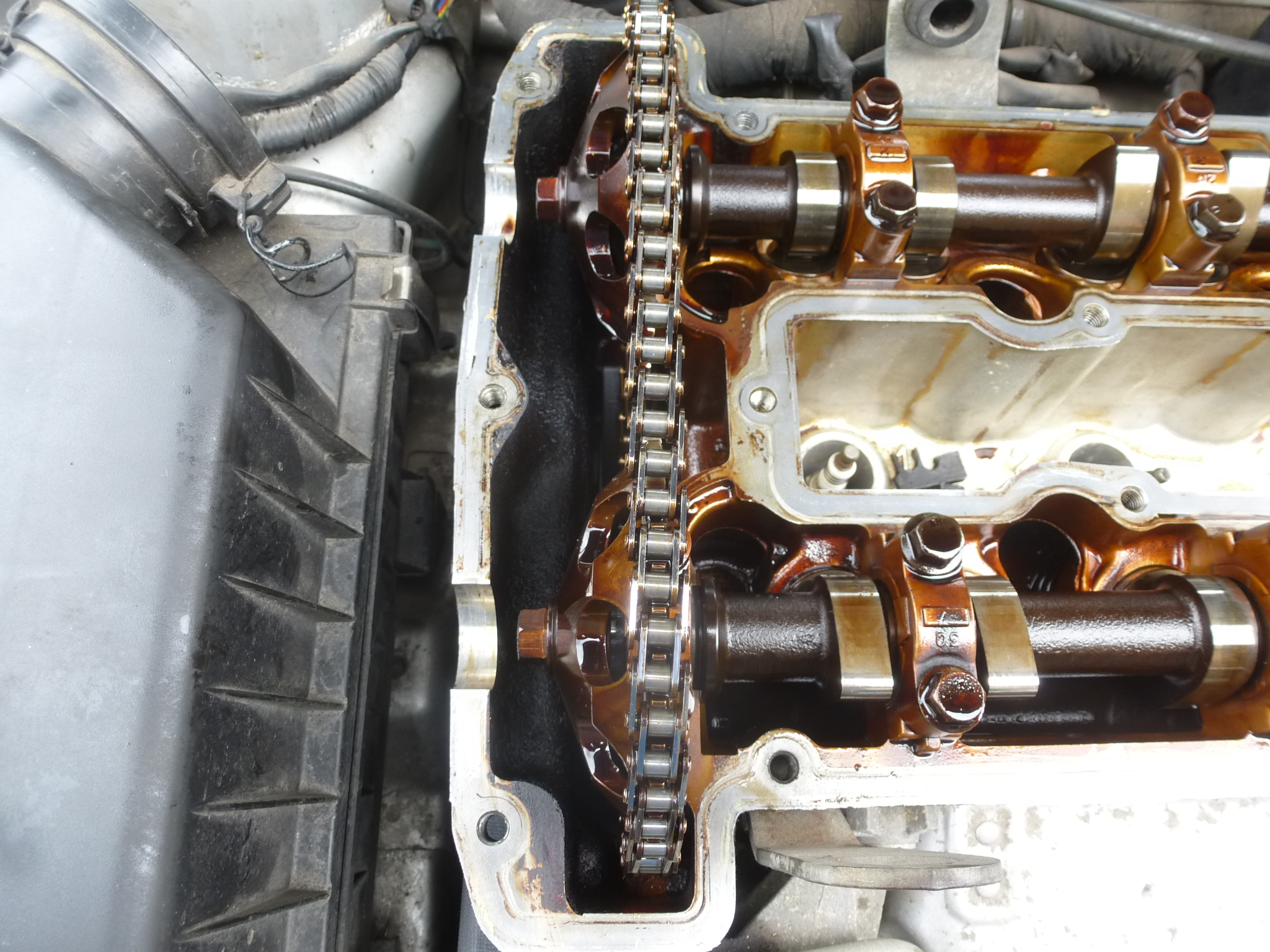

Steuerkette sieht auch noch besch... aus. Das geht wohl auch nicht von alleine weg:
Ist aber vermutlich nicht das aktuelle Problem.

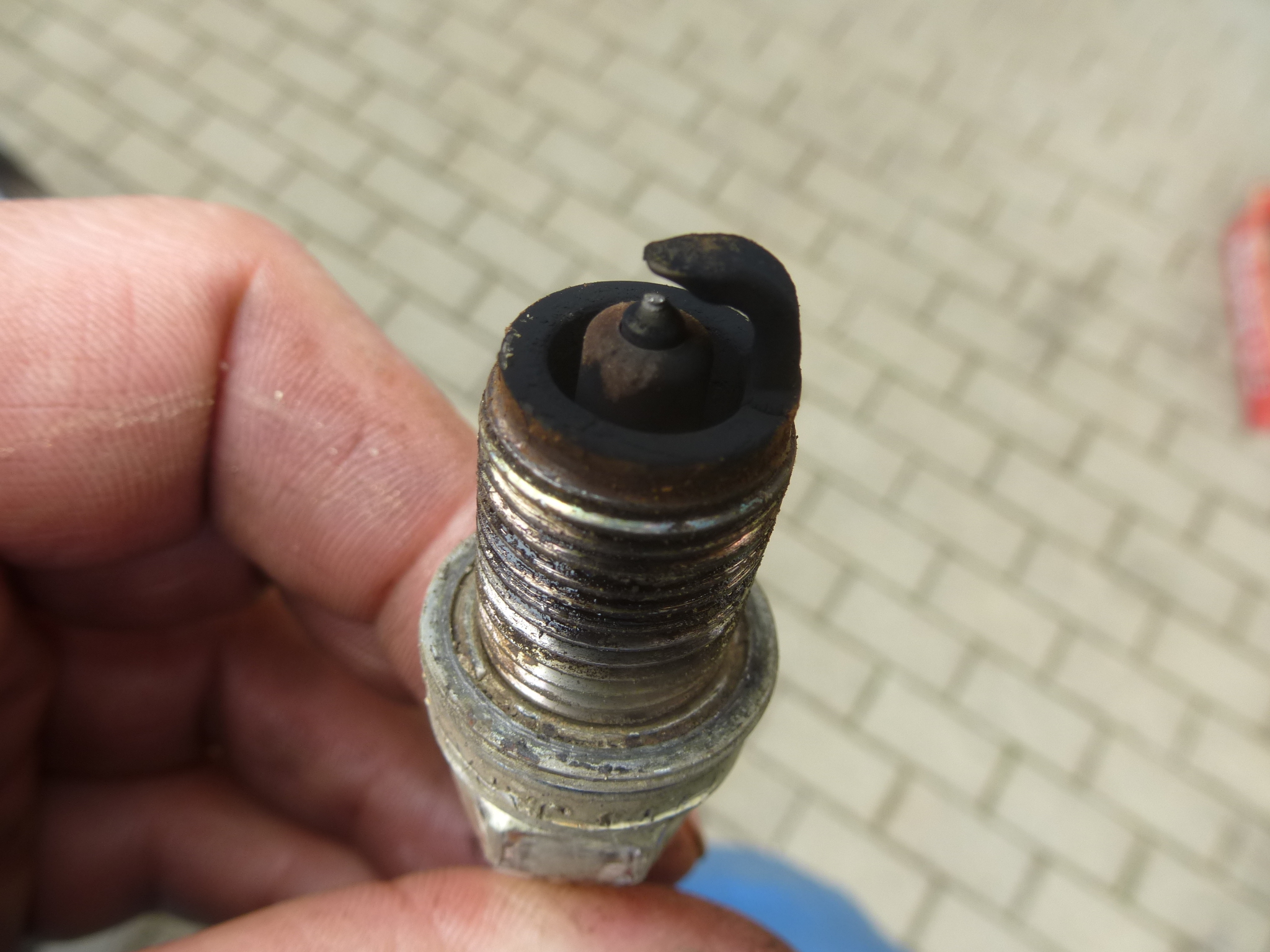

Kerzen sehen alle so aus: ziemlich stark verrußt. Also die Gemischaufbereitung ist nicht o.k.:
Ansonsten habe ich nochmal den LMM gemessen. zwischen Pin 2 und PIN 4 sind 69,2 kOhm. Erstaunlicherweise ändert sich der Wert nicht, wenn ich da mit der Druckluftpistole durchpuste. Ja, hatten wir schon mal geklärt, dass ich das so nicht messen kann. Bei laufendem Motor liegen 8,6 Volt zwischen Pin 2 und Pin 4 an.
Ja. Wie sieht der Spanner aus? Bau doch gleich wenigstens eine neue offene ein, wenn du den Deckel schon mal runter hast.
Es sei denn, die Steuerzeiten stimmen nicht mehr...
Nicht nur das - die haust du hoffentlich sofort in die Tonne?! Vielleicht läuft er ja mit einem neuen Satz Kerzen schon wieder ordentlich?
Genau - warum tust du's dann? :rolleyes:
Hast du die Hinweise oben dazu schon abgearbeitet?

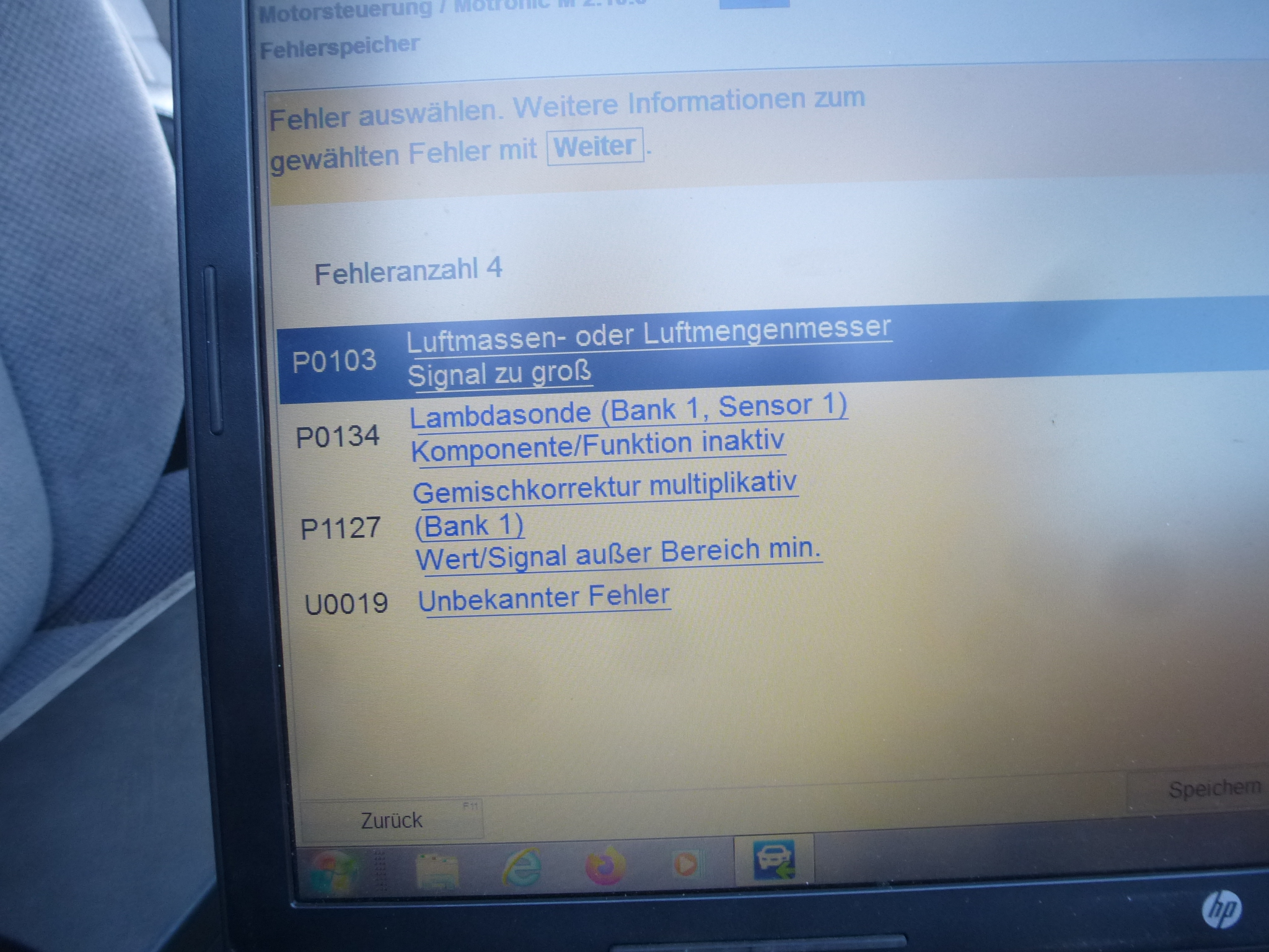

Am Montag mit einem BOSCH Tester ausgelesen:
Mhhh, ja, was mach ich jetzt damit?
Ich habe einen gebrauchten LMM für 36 Euro bestellt. Der kann natürlich auch wieder defekt sein, aber erstmal ausprobieren.

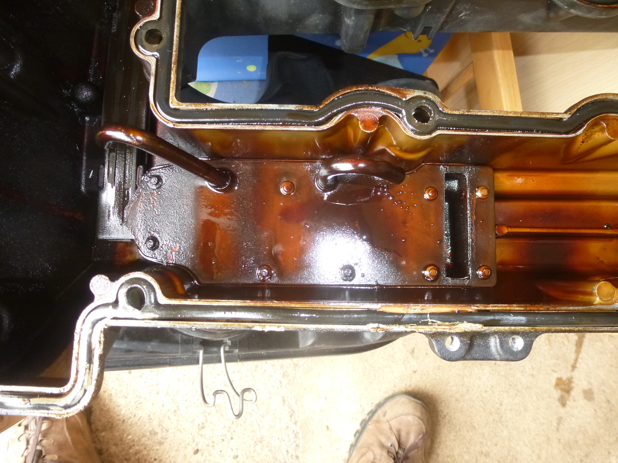

Zu allem Überfluss habe ich letztes WE noch die Ölfalle am VD abgeflext. War nichts aufregendes darunter. Keine Verkokung und Versottungen, kann man sich sparen das Blech abzumachen. Das Labyrinth darunter hat so große Querschnitte, das wird sich auch nie zusetzen. Wie kriege ich dieses Blech jetzt wieder fest? Das hat Saab ja nicht umsonst angenietet. Klar kann ich da Gewinde reinschneiden aber wie verhindere ich sicher, dass mir eine Schraube rausfällt und im Ventiltrieb landet?
Schön, wenn's bei dir so ist, aber nein, das kannst du von deinem nicht verallgemeinern! Foto finde ich gerade nicht...

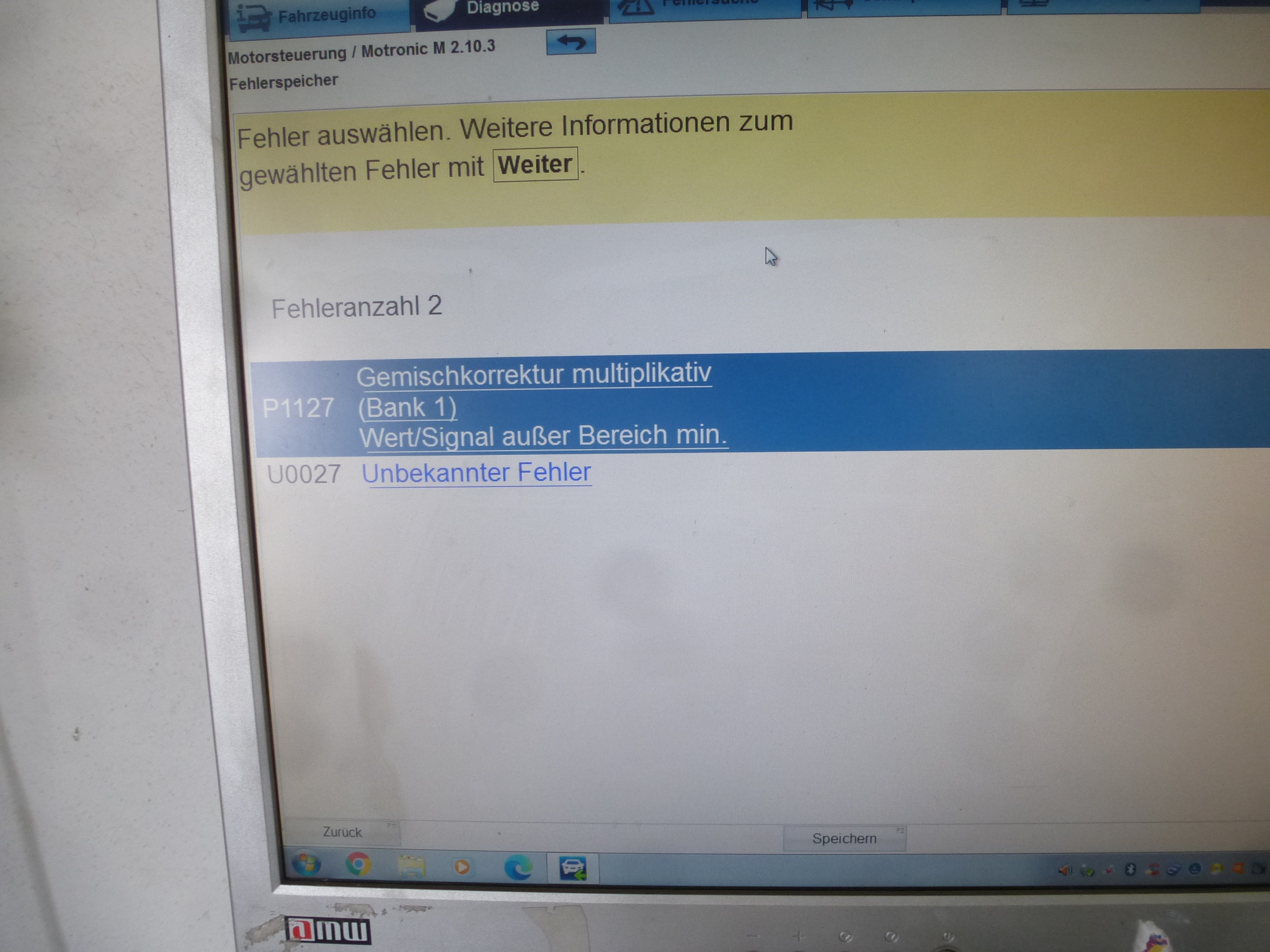

So. Nochmal den Fehlerspeicher ausgelesen. Die Fehler "LMM" und "Lambdasonde" sind weg nachdem ich den neuen gebrauchten LMM eingebaut habe. Noch da ist "unbekannter Fehler" und "Gemischkorrektur". Kann man den P1127 näher eingrenzen?
Außerdem gestern auf der BAB schlagartig keine Leistung (deutlich weniger Leistung) mehr gehabt. Nachdem der Wagen 250 km gut lief, jetzt wieder was neues (oder altes), keine Ahnung, was das jetzt wieder ist. CE ging NICHT an und Motor lief weiter. Ich konnte noch knapp 100km fahren und auch Startverhalten war noch i.O. Ich vermute, dass die Kopfdichtung an einem Feuersteg aufgegeben hat und jetzt auf 2 Zylindern keine Kompression mehr anliegt. Oder hat jemand eine andere Idee? Nächste Woche muss dann erstmal die Ninja wieder ran.
Warum gleich an sowas denken - vielleicht ja nur ein Schlauch ab?
Das wäre ja aber in 10 min herausgefunden...

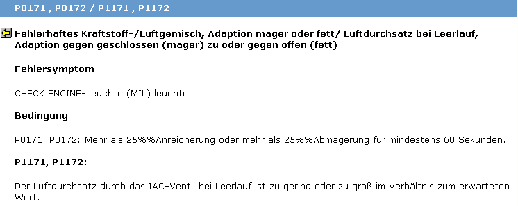

Das ist mal wieder so ein eigenartiger Code, den es bei dem Motor bzw. bei der Motronic gar nicht gibt. Genau genommen ist er beim 93 I nur für den Diesel hinterlegt.
Ich frag mich manchmal, wie das zustande kommt. Auslesen sollte nach Möglichkeit halt immer mit dem Tech2 erfolgen.
Vom Grundsatz her bedeutet der Klartext: Zu fett oder zu mager, Falschluft ist da der erste Verdeächtige. Hier ein Überblick zur Prüfroutine:
Motor .- - B204 i p0171, p1172 | Saab-Cars
