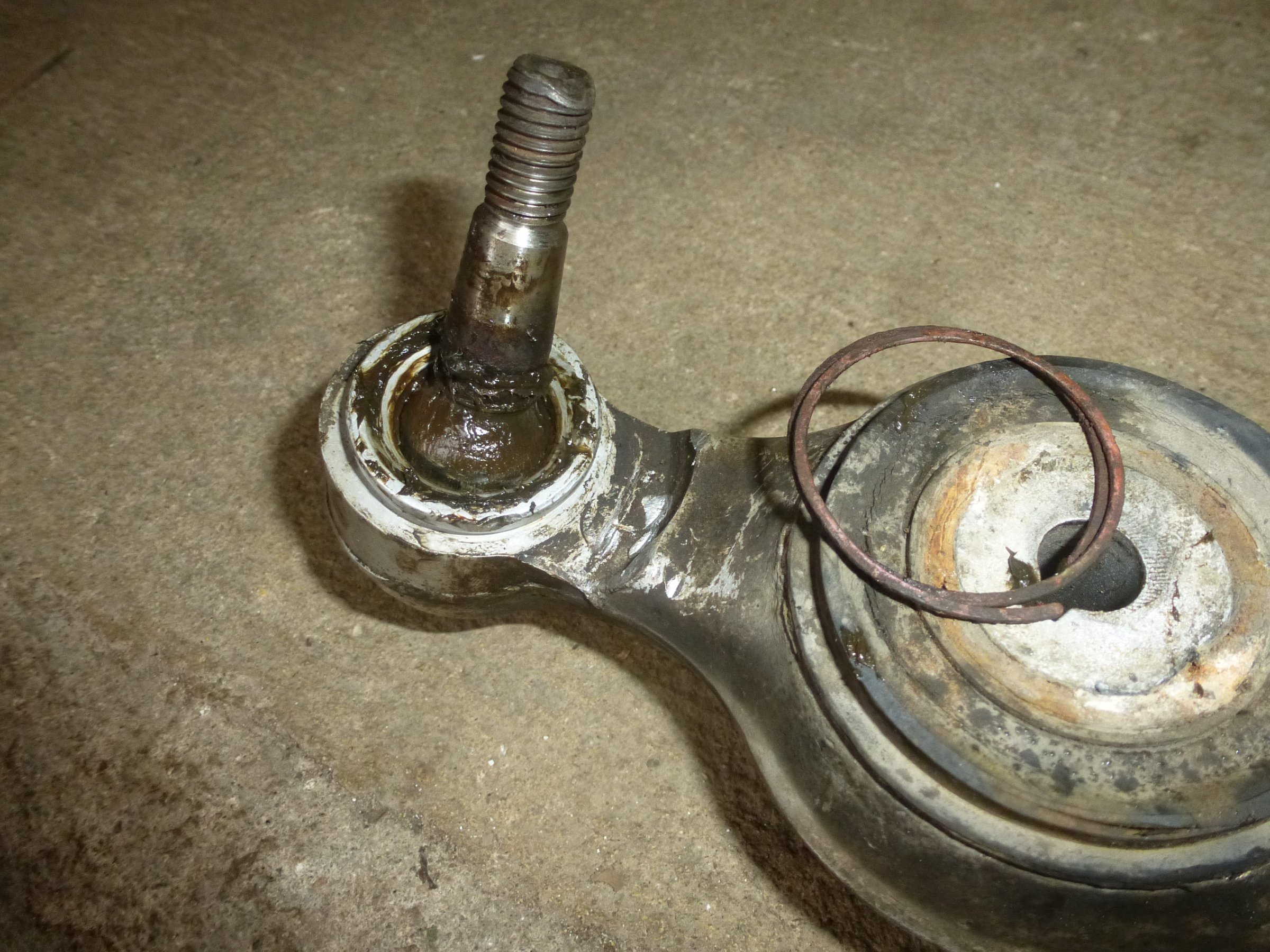

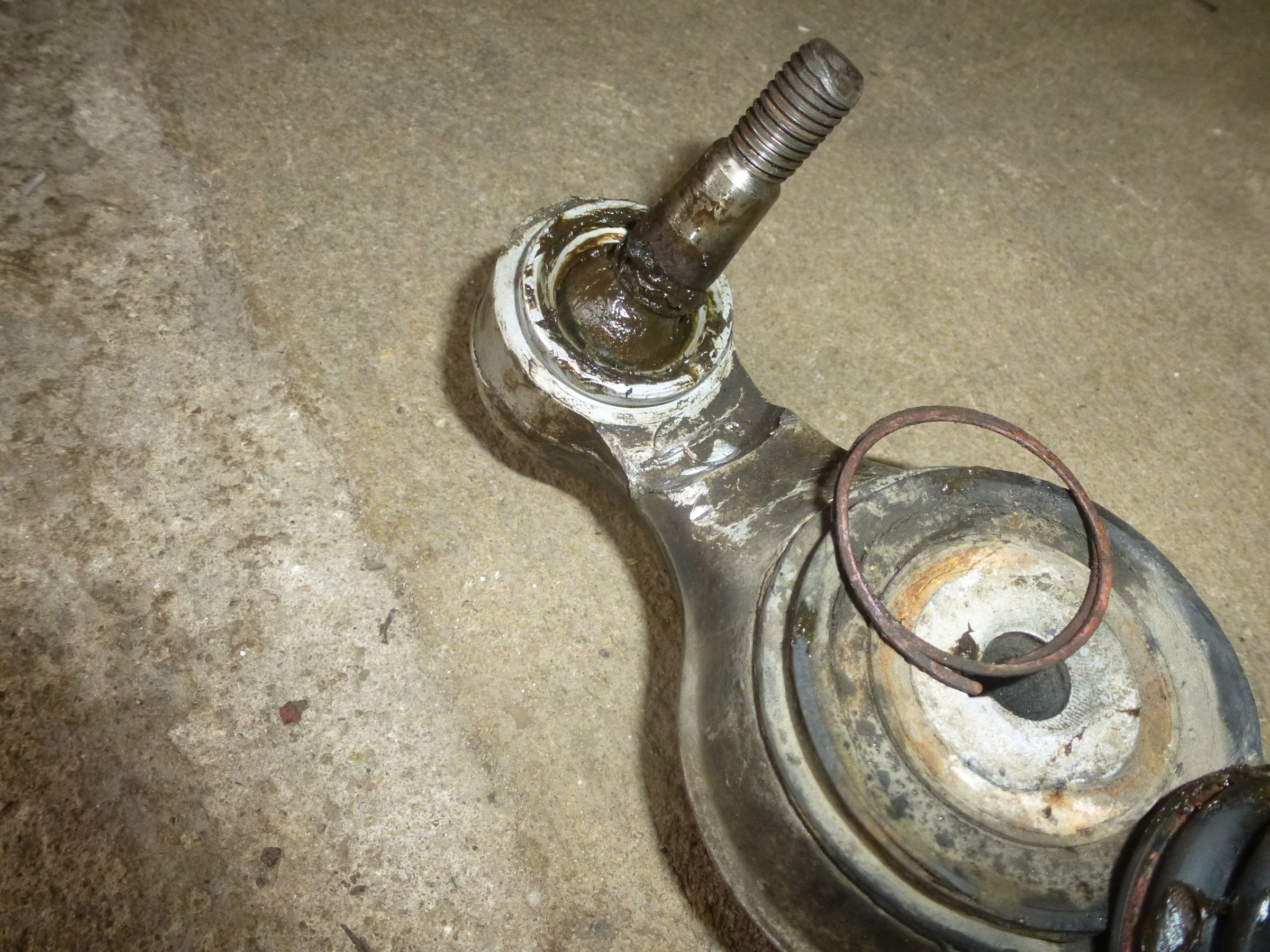

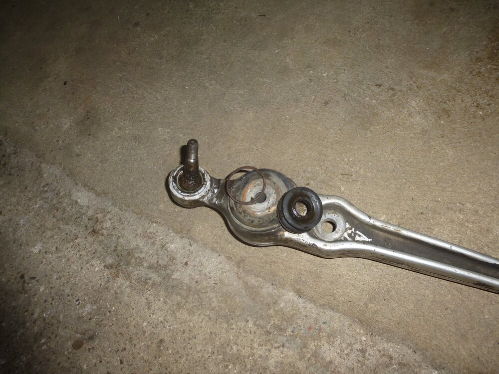

??? Keine Ahnung was da klappert. Traggelenk sieht für mich i.O. aus. Kein fühlbares Spiel, ordentlich gefettet. Das Federbein mit Radlager und Domlager hatte ich ja erst im September neu gemacht. ca. 5.000km seit September gefahren. eventuell der Querlenker, da waren so komische Hülsen drin, die waren vollkommen verrostet. seht euch mal bitte die Bilder an.
P1180038.thumb.JPG.dfa30b2d22e322d195cc0a1eb6bf7baa.JPG P1180036.thumb.JPG.414910fab63a715c90fa658761dab2ce.JPG P1180037.thumb.JPG.5e55b8046a344793005db38f39aed976.JPG P1180035.thumb.JPG.b6af325582c0e16963c27924226f6e7a.JPG
Kann mich täusche, aber die Kugel vom Traggelenk sieht schon etwas rostig aus?

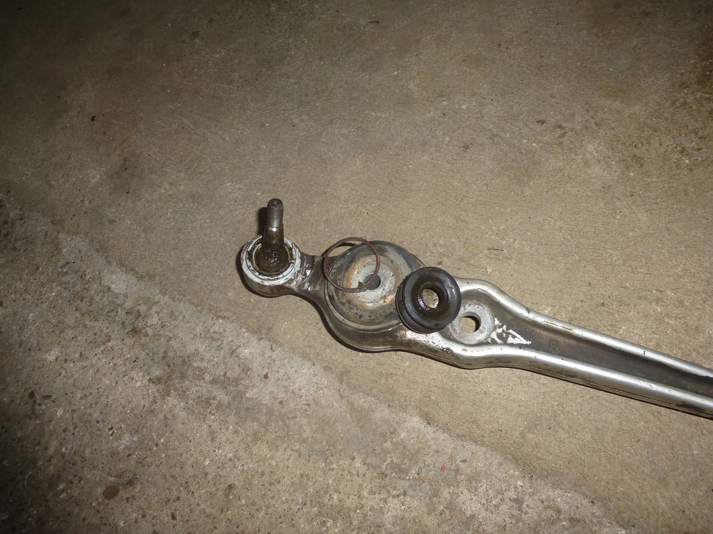

Das Gummilager, wo der Stützarm am Querlenker angeschraubt wird (mit der großen Tx55-Schraube) sieht auch schon rissig aus.
Die Hülsen müssen neu am hinteren Lager des Stützarms am Hilfsrahmen. Jetzt schwer zu sagen, ob die noch okay waren, da sie beim Ausbau jetzt sehr gelitten haben. Wenn die nicht in Ordnung sind, macht sich das aber eher beim rangieren / lenken bemerkbar mit 1x lautem Klonk, nicht bei Unebenheiten und Schlaglöchern.
Machst du diese Teile jetzt alle neu?
Ansonsten, prüfe nochmal ob die Mutter, die den Stoßdämpfer im Federbein oben sichert, wirklich richtig fest ist. Nochmal nachziehen schadet auf keinen Fall.
Vielleicht ein klein wenig rostig. Aber absolut fest und kein Spiel feststellbar.
Ja ist rissig, erklärt aber m.M.n. nicht das klappern.
Nein war kein Klonk, hat keine Geräusche beim Lenken/ Rangieren gemacht.
Ja. Ärgert mich sehr, Teile zu tauschen ohne genau zu wissen, was die eigentliche Ursache war/ist. Den Traggelenkarm habe ich noch da, da ich den paarig gekauft hatte. Den Stützarm werde mir noch bestellen, kostet 34 Euro, würde ich nur die 2 Hülsen bestellen hätte ich auch die Versandkosten, da bestell ich gleich den ganzen Arm.

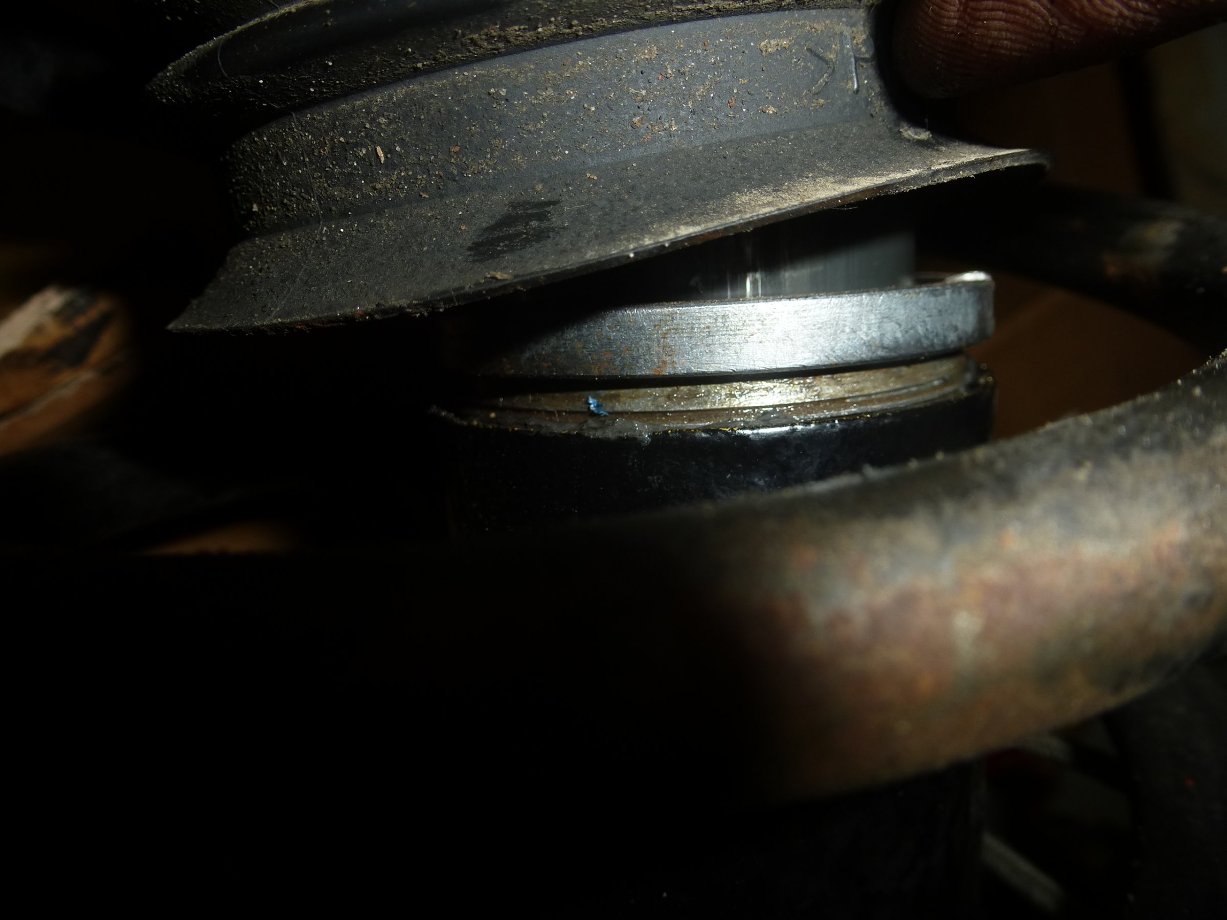

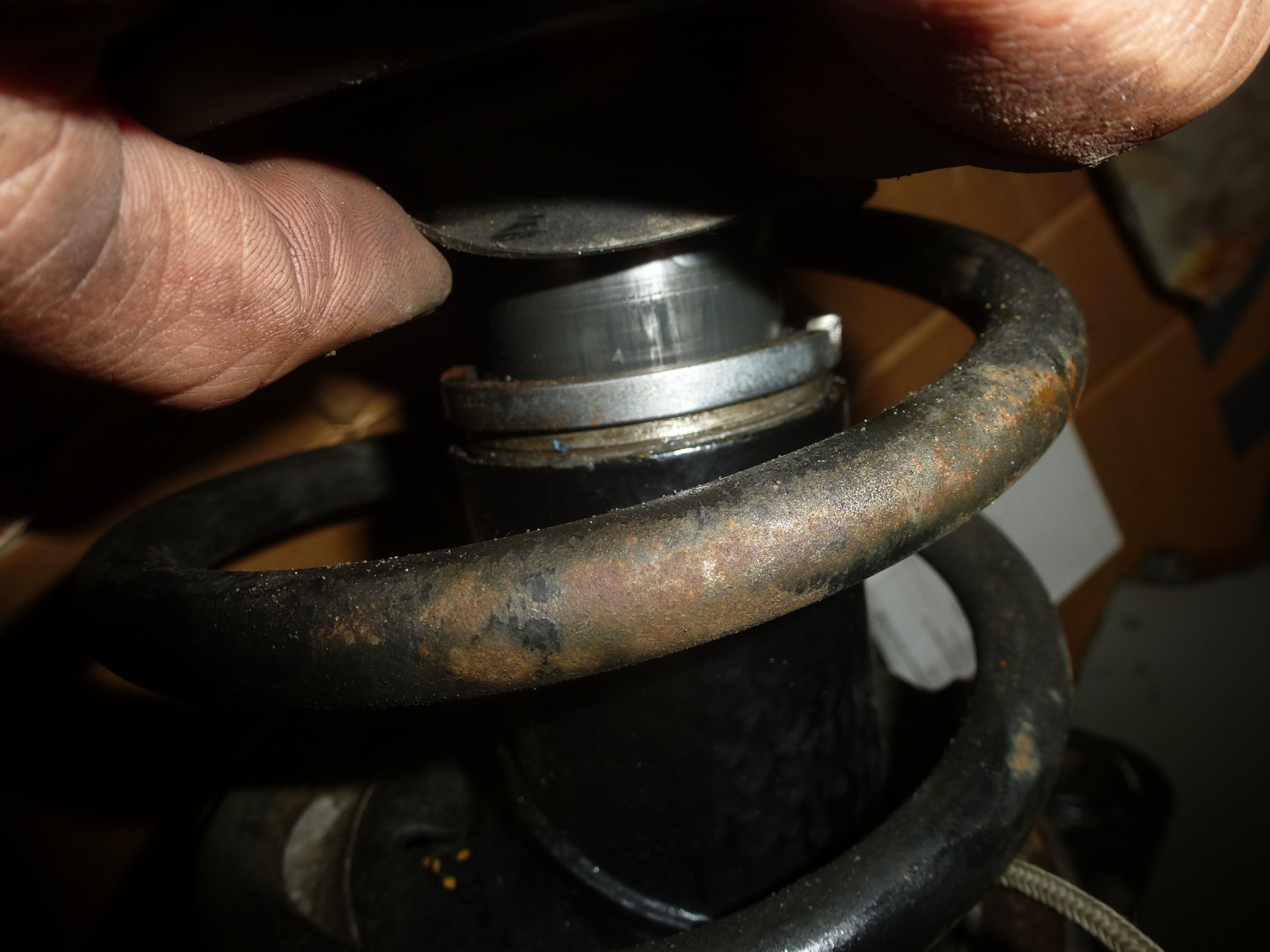

P1180040.thumb.JPG.98c4b5914a90db742c5dec2cf94cc1c7.JPG P1180041.thumb.JPG.03d5cebb8ecd129f5d5115a41d34a0c8.JPG
Nachgezogen? Vom gucken merkt man das nicht...

Nein, da muss ich erst die Feder entspannen, oder? Federspanner hatte ich heute nicht. Ich dachte, ich hätte die Mutter im Herbst mit Loctite eingeklebt. Ist der Spalt dort normal? Sieht mir ziemlich groß aus. Erinnere mich aber auch nicht mehr, wie groß der im Herbst war.
Rohrzange, im montiertem Zustand. Die Mutter darf (und sollte) man ruhig richtig 'zuknallen'.
Beide Gelenke an der kleinen Koppelstange bewegen sich sehr leicht.
Dann tausch sie. Kosten so gut wie nix, geht sehr schnell und einfach. Sind ein Verschleißteil. Deine Beschreibung passt dazu.
Feder kann drin bleiben, einfach mit passendem Schlüssel oder Rohrzange zwischen der Feder rein gehen, packen, probieren ob noch weiter zuzudrehen geht. Loctite soll da nicht unbedingt rein, aber genug Drehmoment!

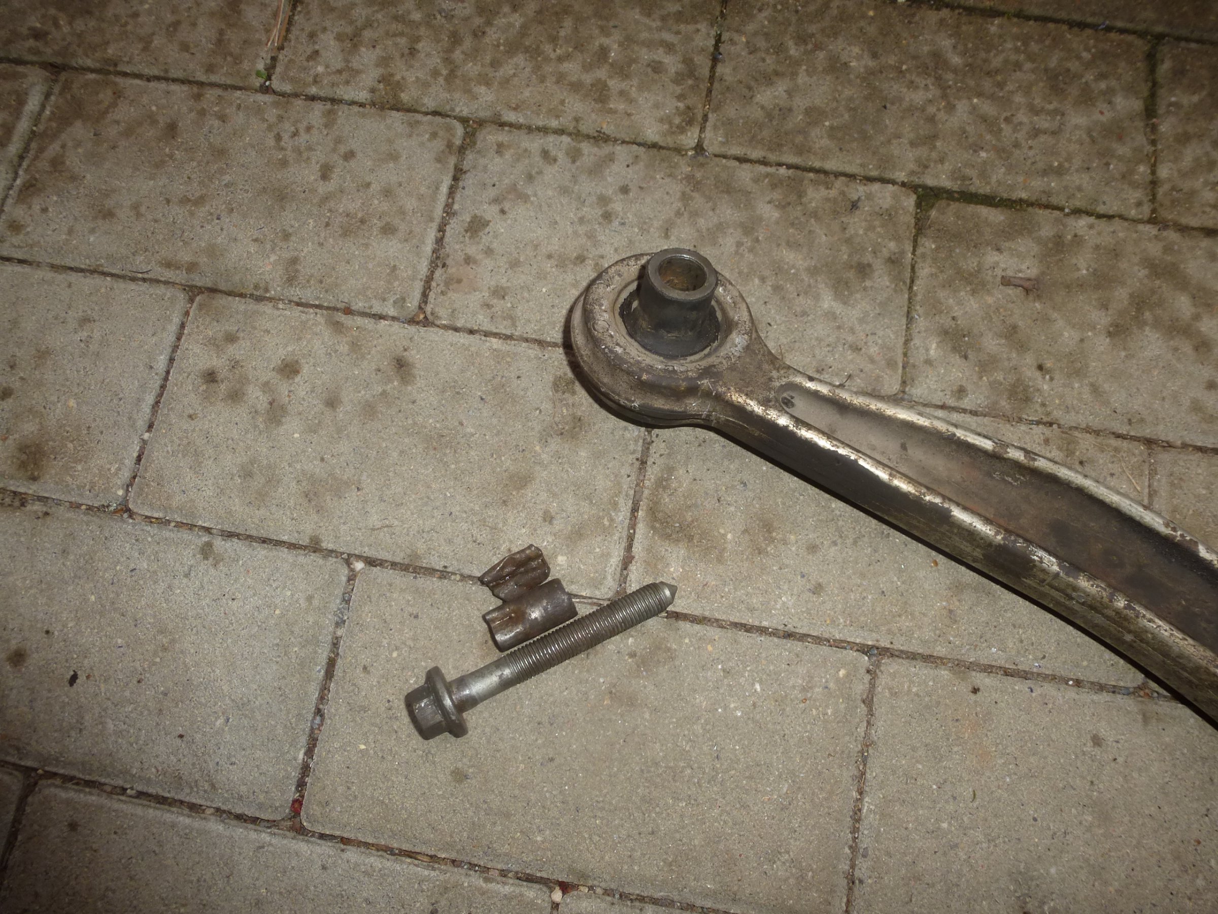

Kann mir jemand die Funktion dieser Blechhülsen erklären? Tragen tun die doch nichts und die Schraube hat massig viel Spiel sowohl mit als auch noch mehr ohne die Hülsen. Sind die nur eine Montagehilfe fürs Werk? Die Funktion von den Dingern erschließt sich mir nicht.
Zentriert die Buchse zur Bohrung im Hilfsrahmen. Ohne die Dinger gibt es unangenehme Geräusche, lautes KLONK bei Lastwechseln und beim vor-/zurückrangieren mit großem Lenkeinschlag.
Lies mal hier, so ab Beitrag #81, das sollte Dir einiges an Frust und Fluchen ersparen.
Die Federhülsen zentrieren die Schraube und die Innenbuchse des Lagers für die Montage. Nach der Montage sind sie quasi überflüssig, weil die eigentlich Befestigung über die Reibkräfte der Buchse am Rahmen hergestellt wird. Sie wird von der Schraube eingespannt.
Anyway, sie müssen unbedingt mit montiert werden! Je Seite 2 Stück. Die obere muss mit dem eingezogenen oberen Rand in dem oberen Loch am Rahmen, die untere in dem unteren sitzen. Nur dann ist gewährleistet, dass die Lagerbuchse richtig sitzt und die Schraube sie gleichmässig einspannt.
Wie man das am besten hinbekommt, ist in dem oben verlinkten Thread in verschiedenen Varianten gut beschrieben.
Und denk dran, dass die Lager am Rahmen in neutraler Lage angezogen werden müssen.
