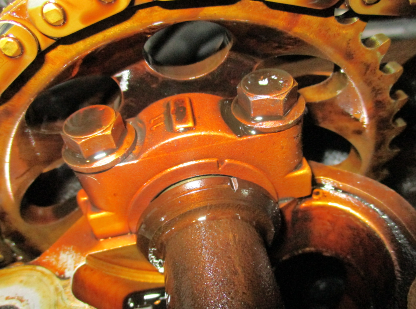

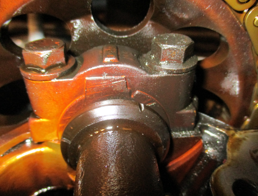

Dann mal ein paar Bilder dazu:
Alte Kette - so muss das bei KW auf OT aussehen (wo die Kerben auf den Kettenrädern dann stehen, willst du gar nicht wissen)!
Auslass
...und Einlass
Zum Vgl. neue Kette:
Auslass
...und Einlass
Ohne fachkundige Hilfe beim ersten Mal wäre ich da auch sowas von auf die Schnauze geflogen (danke, Achim :hello:)!
Aber noch ein Tipp, um zu kontrollieren, ob die Wellen gegeneinander versetzt sind, wenn die Originalmarkierungen der Kette nicht benutzt oder nicht vorhanden sind: zwischen den Kerben auf den Zahnrädern müssen sich 7 1/2 Kettenglieder befinden:
